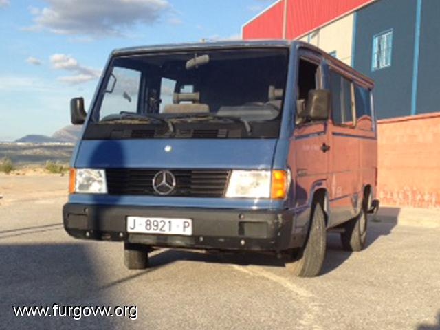

Hola a todos.
Llevamos ya más de un año pensando en comprar una furgoneta y por tanto enganchado a este foro, trabajando mi 3d mental para imaginar cuantas cosas se podrían hacer. Soy manitas, pero algunas de las cosas que he visto hacer por los foreros son increíbles, de un nivel impresionante.

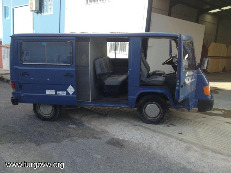

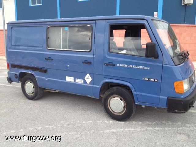

Bueno, os presentamos nuestra MB 100. recién comprada en Jaén, 90000 km, por sólo 2000 euros!.  A mi me gusta más la MB 120 pero la busqueda estaba muy difícil para encontrar una en las condiciones en las que hemos encontrado esta, y a este precio  Yo creo que más adelante le cambiaré el frontal por el de la Mb 120 (creo que se podría hacer sin muchos problemas).
Andabamos mirando las T4 por que siempre me han gustado mucho, pero la verdad es que viendo los precios, y la cantidad de problemas que veo no quería meterme en complicaciones. Después nos dio por la T3, pero nada más montarnos en ella me di cuenta de que se perdía toda la capacidad de carga al llevar el motor atrás. Luego vimos las Renault traffic, las Ford transit, y la Nissan Trade, y las Mbs, esos son los modelos que andábamos buscando, furgonetas duras todas tenían que ser de 20 años o así.
Y al final nos enamoramos de las MB!
VENTAJAS:
- Estética. Particularmente opino que las MB son ahora mismo  de las furgonetas más bonitas que hay.
- muy robustas y resistentes. Motor atmósférico que aguanta lo que quieras y los km que quieras.
- Muy económica calidad / precio. Las hay desde 800 euros.
- Gran capacidad de carga: con el mismo largo que otras similares, al tener el motor dentro, la Mb te da un largo de carga de 2,70 metros.
- Un consumo de entre 8 y 10 litros.
- se vendieron muchísimas unidades en su momento. y es posible (que no fácil) encontrar piezas y manuales. En Alemania y Francia hay muchisimas y bastantes foros sobre las MBs.
- Es Mercedes!!!!
INCONVENIENTES:
- Furgoneta antigua, casi 20 años.
- Lenta: motor 2400 75 caballos, velocidades entre 90 y 110, quizá más. (Ya os contaré).
- Motor dentro: ruido, vibraciones, calor, etc. Ya veremos que hacemos, he visto en los foros que se pueden aislar e insonorizar bastante.
- Rueda de repuesto y batería en la parte trasera. Tengo que ver como solucionar eso.
De la página de Autoscout: http://www.autoscout24.es/modellos/mercedes-benz/mercedes-benz-mb-100/
"La Mercedes MB 100 es una de las furgonetas más antiguas de Mercedes. Se fabricó entre 1995 y 1998 en España y, posteriormente, fue sustituida por la Mercedes Vito. La Mercedes MB 100 está disponible en diferentes versiones: furgoneta, autobús, caravana o camioneta con plataforma. El Mercedes MB 100 debía ampliar la gama de vehículos industriales de Mercedes en sentido descendente, y su adquisición resultaba bastante más económica en comparación con otros modelos de Mercedes. Esto se debía, entre otras cosas, a que la Mercedes MB 100 sólo estaba disponible con una única motorización. El motor OM616: una mecánica diésel de 2,4 litros que en un principio contaba con 53 kW (72 CV) y, a partir de finales de 1991, con 55 kW (75 CV). Este motor era igual al del modelo inmediatamente más grande de Mercedes, el 207D.
Gracias a su enorme capacidad de carga, la Mercedes MB 100 era capaz de despuntar frente a otros competidores como la VW Transporter o la Ford Transit. Las dimensiones de la caja eran 150 cm de altura, 271 cm de longitud y 164 cm de ancho. Además, gracias a la combinación de estructura tubular, motor delantero y tracción delantera, la Mercedes MB 100 era muy apropiada para realizar estructuras especiales. Así, la Mercedes MB 100 se utilizaba a menudo como grúa o vehículo-tienda. Sin embargo, los productos fabricados por la competencia durante esa época estaban a un nivel más alto en cuanto a su tecnología. La Mercedes MB 100 estaba equipada, por ejemplo, con una suspensión con barras de torsión en el eje delantero, algo que en los años 80 ya pertenecía al pasado. Esto traía consigo el problema de que los propietarios debían lubricar la suspensión de forma regular con ayuda de una pistola de engrasar. A finales de 1991, la Mercedes MB 100 fue sometida a una revisión. En el aspecto estético, esta modificación se tradujo en una parrilla más amplia y oblicua, cuyo objetivo era aumentar la seguridad del vehículo."

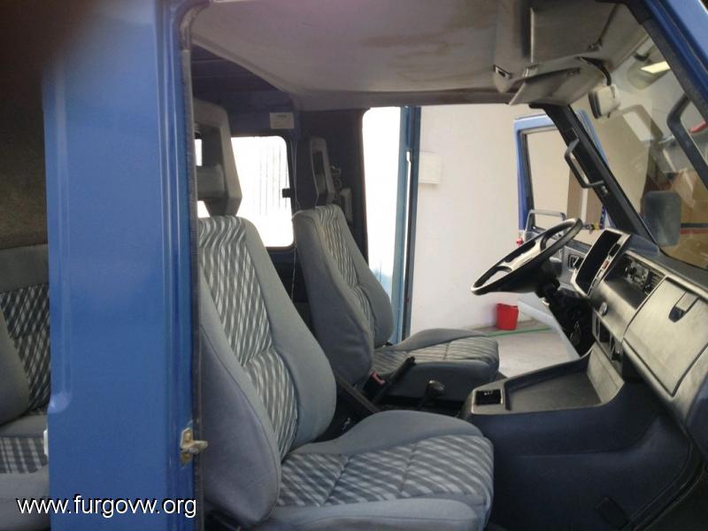

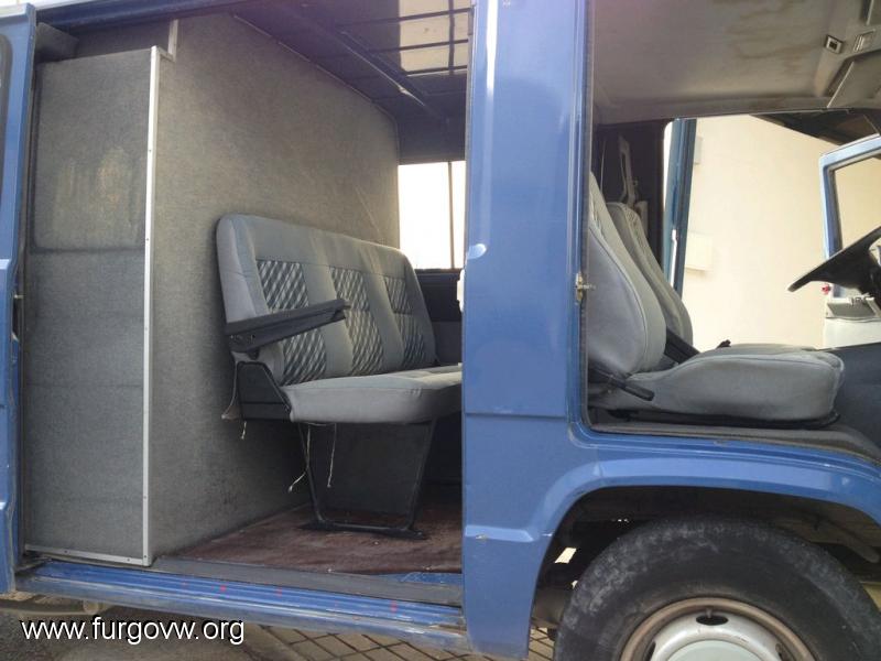

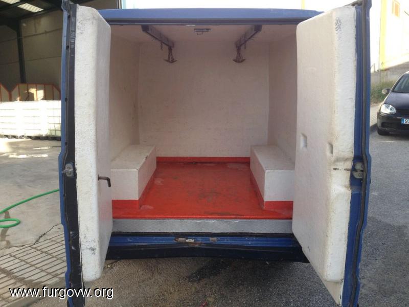

A continuación fotos del lado oscuro, y es que tiene un iso termo que tengo que quitar y que me va a costar lo suyo, por la toxicidad de los materiales y por lo que se adhieren a la chapa. Creo incluso que tuvieron que lijar la pintura de dentro para que la espuma de poliuretano agarrara mejor. Este puente me pondré con ello os enviaré fotos del desmontaje a ver que nos vamos encontrando.

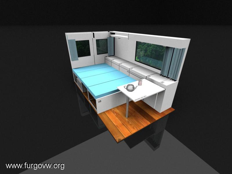

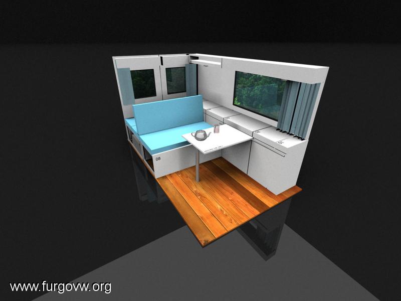

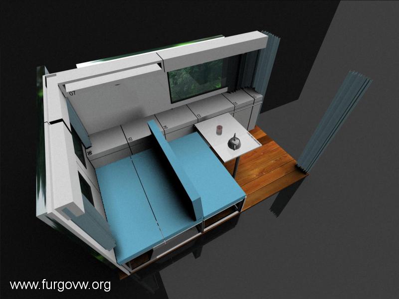

Y esto son unos renders para que os hagais una idea de lo que queremos hacer. Todo muy simple barato y modular. La furgoneta nosotros la usaremos de forma polivalente, carga, y salidas esporádicas, por lo que no nos interesa a priori algo demasiado fijo.
La idea es hacerlo todo muy básico y económico, nada de neveras de 800 euros ni nada de eso, todo muy asequible, y muy poco a poco.
Ya iremos poniendo fotos de nuestros avances.

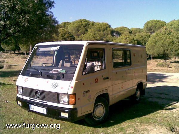

Pues creo que por ejemplo en Alemania siempre se llamaron MB 100. Luego siempre con las otras, tipo MB 140 Mb 180 etc, según capacidad de carga y medidas diferentes.
Al principio salio la MB 120, que tenía dos motorizaciones. después salió la MB 100 con una motorización única (2400 y 75 caballos). También le cambiaron el morro para ganar en seguridad y puede ser (aunque no lo tengo claro) que se mejorara el sistema del circuito del radiador. eso tengo entendido, por que yo de mecánica no tengo ni idea, pero ni idea.
Como ves, desde mi punto de vista, la MB 120 es más bonita que la MB 100. Más retro, no sé. he estado investigando y creo que podría cambiar el morro completo más adelante, realmente solo cambia la parrilla, el paragolpes y las pletinas laterales. Creo que se podría hacer.

muy chula. Buena compra compañero. A ver como la terminas, tienes trabajillo para entretenerte un rato. Yo no le cambiaria el frontal.trata de aprovechar el isotermo, te protegerá del frio en invierno y de la calor en verano. en lo de la distribución interior de las t3 como propietario de una discrepo un poco ;D porque  el motor atras deja una distribución bastante aprovechable y tu al tener el motor delante en verano vas a sufrir un poco mas de calor.

Voy a ver que me encuentro con lo del isotermo, pero a nivel industrial es básicamente el mismo sistema de aislamiento que los vistos en el foro ; XPS o EPS (o sea poliestireno extruido  poliestireno expandido) y espuma de poliuretano, pero en secciones más gruesas por lo que te quitan más espacio en el habitáculo.

Buena y bonita adquisicion, y parece que está en bastante buen estado de conservacion. Para retirar los paneles del isotermo, ya sabes evita las particulas con mascarilla y una buena aspiradora que te recoja lo que cae al suelo, y mejor hacerlo en un espacio abierto que en un local cerrado. Pásate por el garito a presentarla que últimamente han entrado un par como la tuya, y alli estamos el resto con sus primas hermanas. Un saludo.

el poliestireno espandido(corcho blanco ) se disuelve en contacto con disolvente universal o acetona volviendose liquido que se puede recoger despues en el suelo tras secarse el disolvente.
el poliuretano ya cuesta algo mas .

Buena compra, y parece a simple vista que está buena de chapa (eran su punto débil, sobre todo los pasos de rueda
delanteros).
