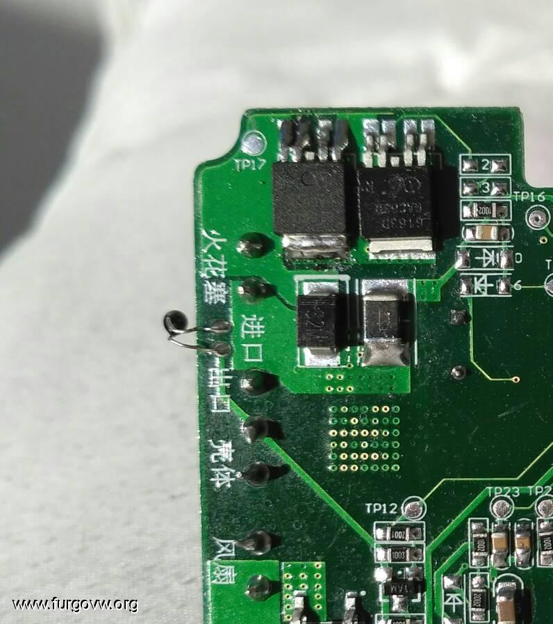

Gracias por la respuesta. La sonda a sustituir  es esta.
Enviado desde mi Redmi 3 mediante Tapatalk
Juanan_Ibiza
Cita de: elrayo en Diciembre 27, 2017, 00:20:11 am
Es un termistor resistivo. Cuanta más temperatura aumenta su valor resistivo o a la inversa. Aún no tengo mi Candy, así que según he leido controla el funcionamiento de Candy, se podría cablear como decís, no creo que hubiera ningún problema y no variaría su funcionamiento, mientras el cableado no fuera muy largo y fino.
Habría que saber si es tipo NTC o PTC, si disminuye o aumenta la resistencia al subir la temperatura. Incluso se podría soldar otra, se puede saber el valor en ohmios ya que es una resistencia básicamente, que varía su valor según su temperatura a más o a menos.

Exactamente. Es un térmistor. Creo que es un NTC, pero no estoy seguro. Lo he mirado por todos lados y no tiene ninguna leyenda. Lo más parecido que he encontrado es unos iguales que tienen la inscripción 103. Pero habría que medirlo para identificarlo mejor.

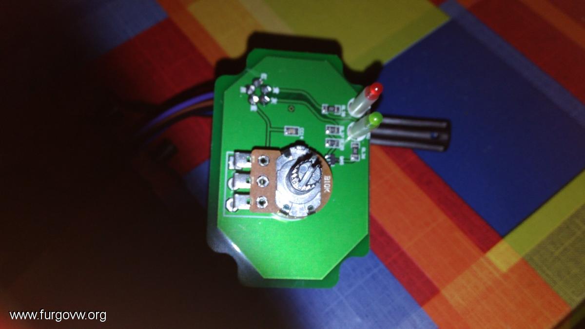

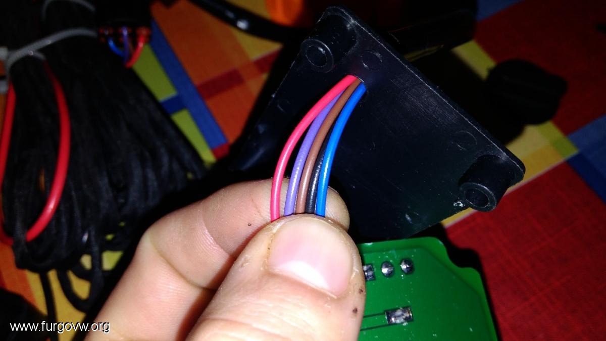

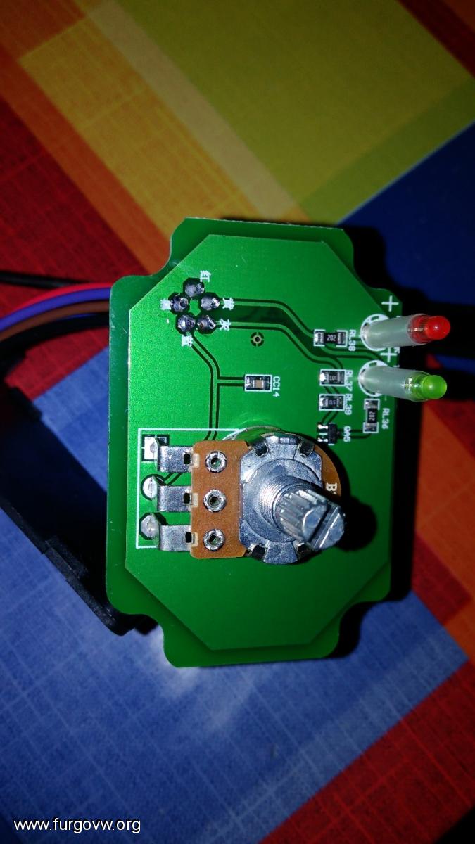

Si desmontas el mando veras esto
Todavía no me he puesto a mirar para que es cada uno pero a simple vista me la juego a decir que:
Rojo positivo
Negro negativo
.meparto .meparto
Hasta hay bien
Morado y marrón selección de potencia
Azul??? Puede ser para los led
Para el termostato yo lo pondría en el cable rojo.  Pero no he comprobado nada con el polímetro así que no te se decir a ciencia cierta.

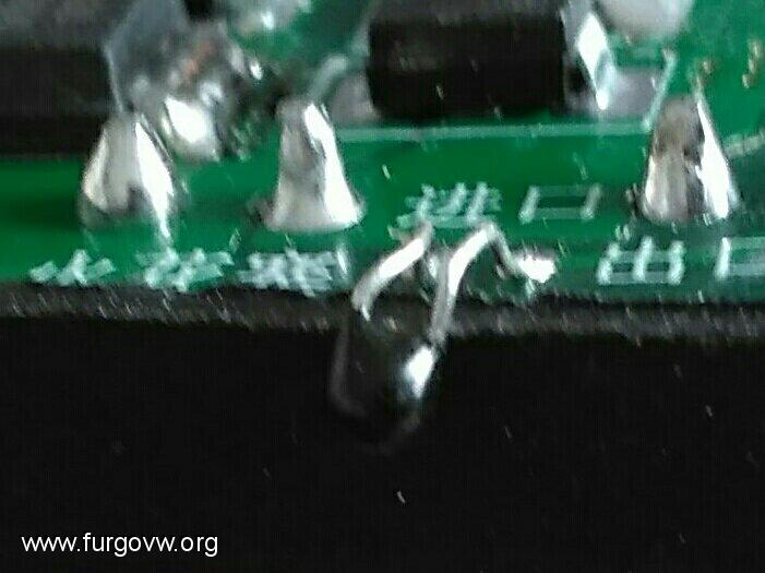

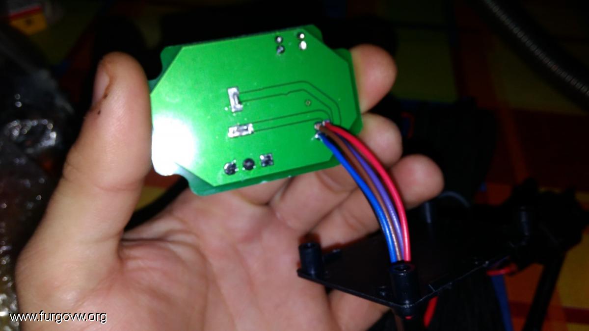

En la foto 3 se ven tres puntitos alineados  donde los dos exteriores parecen soldaduras, pero el de enmedio parece ser una sonda como la que tiene la Candy en el cuerpo. Es que no lo veo bien. Como esta
aghast
Cita de: elrayo en Diciembre 31, 2017, 10:56:29 am
Por la foto parece que sí, pero no.
Cosas del enfoque.
En la foto 4 (a la derecha del pulgar) se ve que es otra soldadura.
Corresponde a la patilla central del potenciometro.
tony_jeep
En mi calefacción sale otro conector con dos cables amarillos que yo creo que es para la sonda exterior de temperatura. Por lo que creo que el mando no lleva sonda.
También podría ser como decís y que eso sea la sonda y vaya al cable azul.
