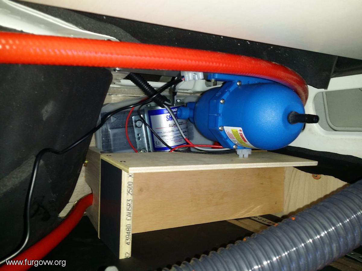

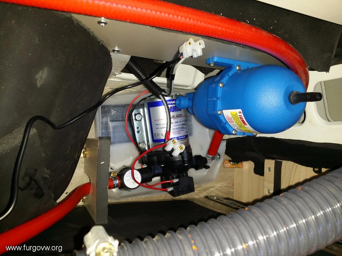

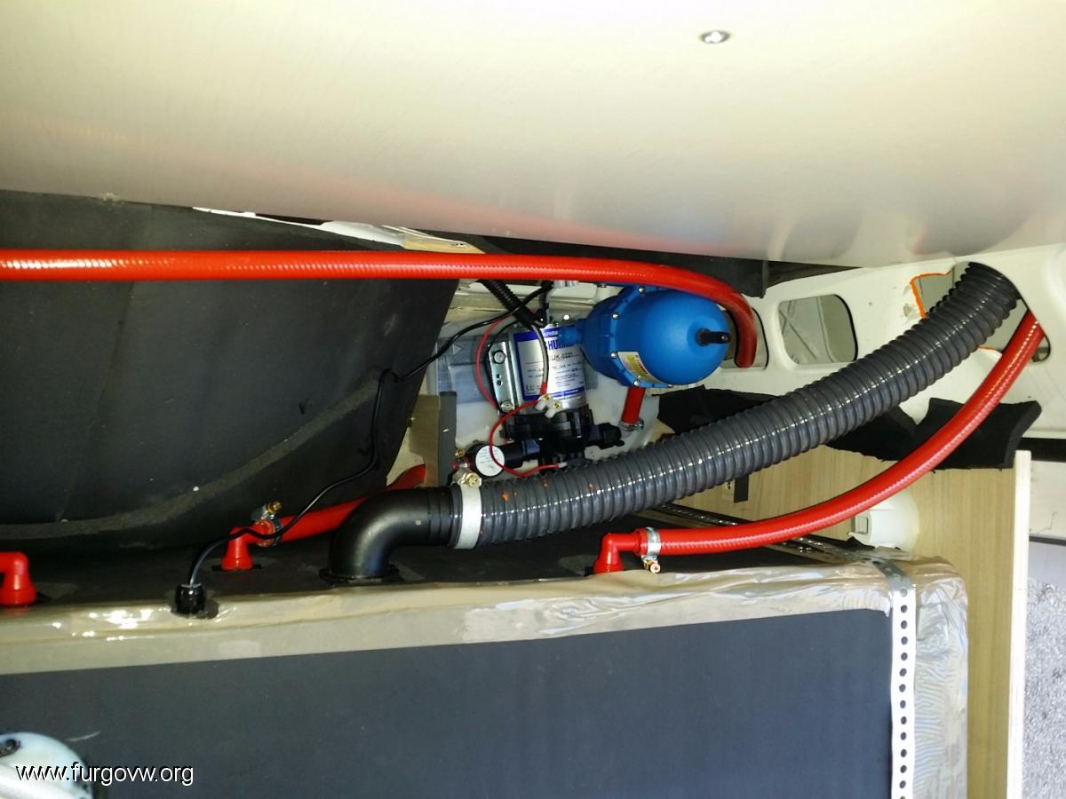

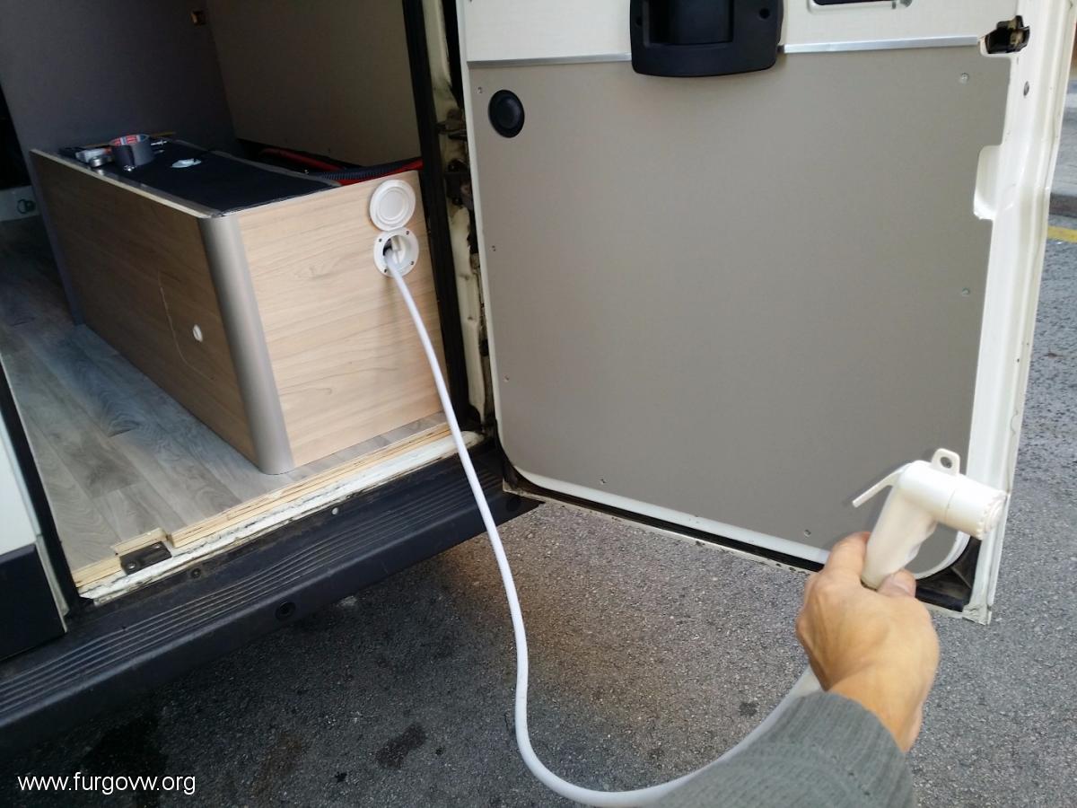

He puesto una tapa sobre la bomba de agua de fácil desmontaje para hacer un sitio a la manguera del grifo exterior. La vedad es que la manguera es demasiado recia y cuesta sacar y meter el grifo en su ubicación, y eso que le he cortado una parte de su longitud, no es un buen sistema, debería tener un rodillo donde enrollarse, pero bueno, ya está puesto, quizá en el futuro lo revise.
Fotos:

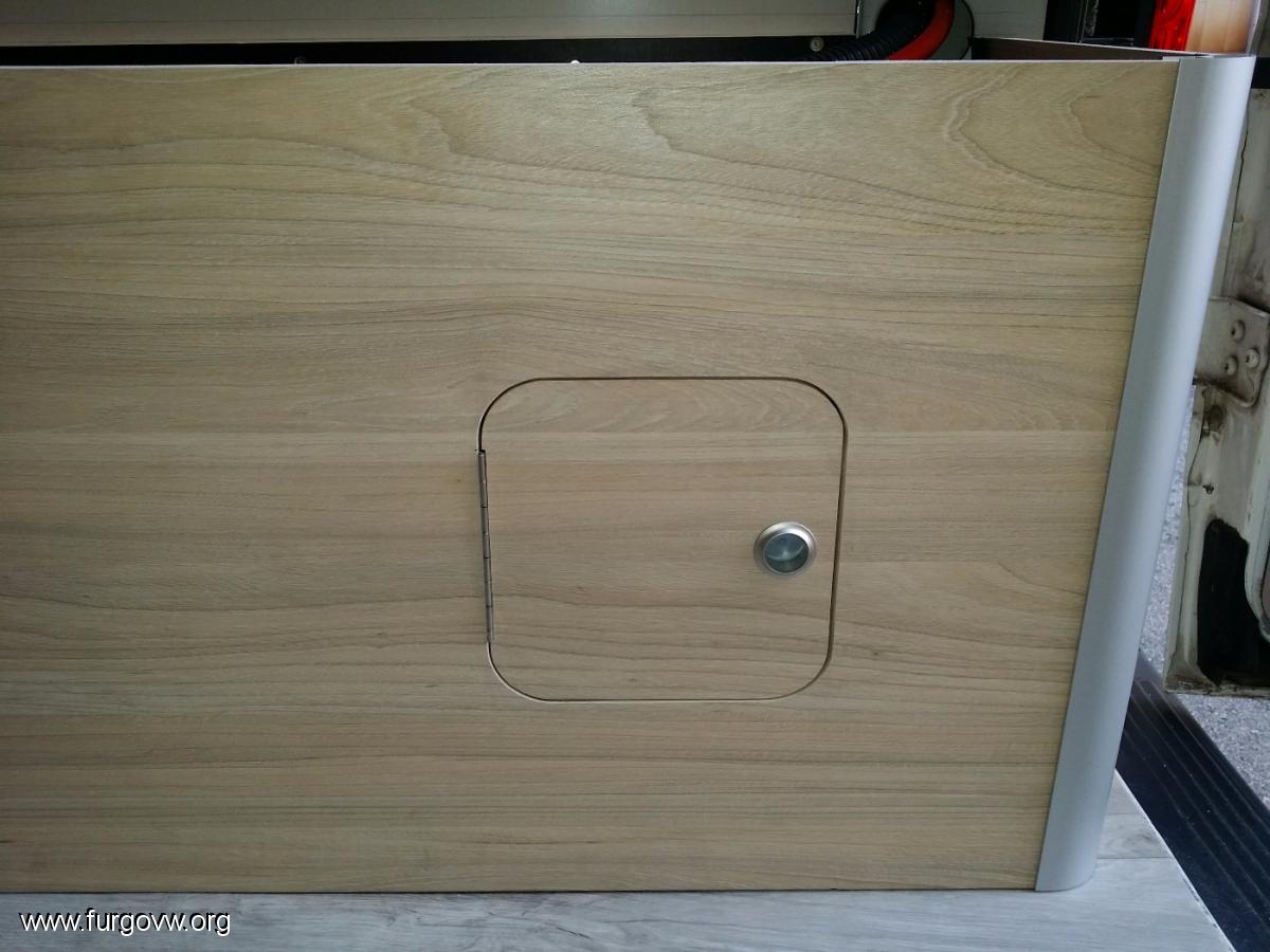

También le he hecho una puerta de registro para la tapa del depósito al arcón, se vé un poco, ya subiré más fotos.
Yo también le puse esa pero pasa lo mismo no se mete bien es un poco truño
alexpower
Te esta quedando impresionante.  Sabes si donde has puesto esa ducha exterior se podria poner una pistola a presion para lavar bicis o algo ?? He bicheado pero no he visto ninguna puesta.

Esa portezuela... como haces esos cortes tan perfectos?
