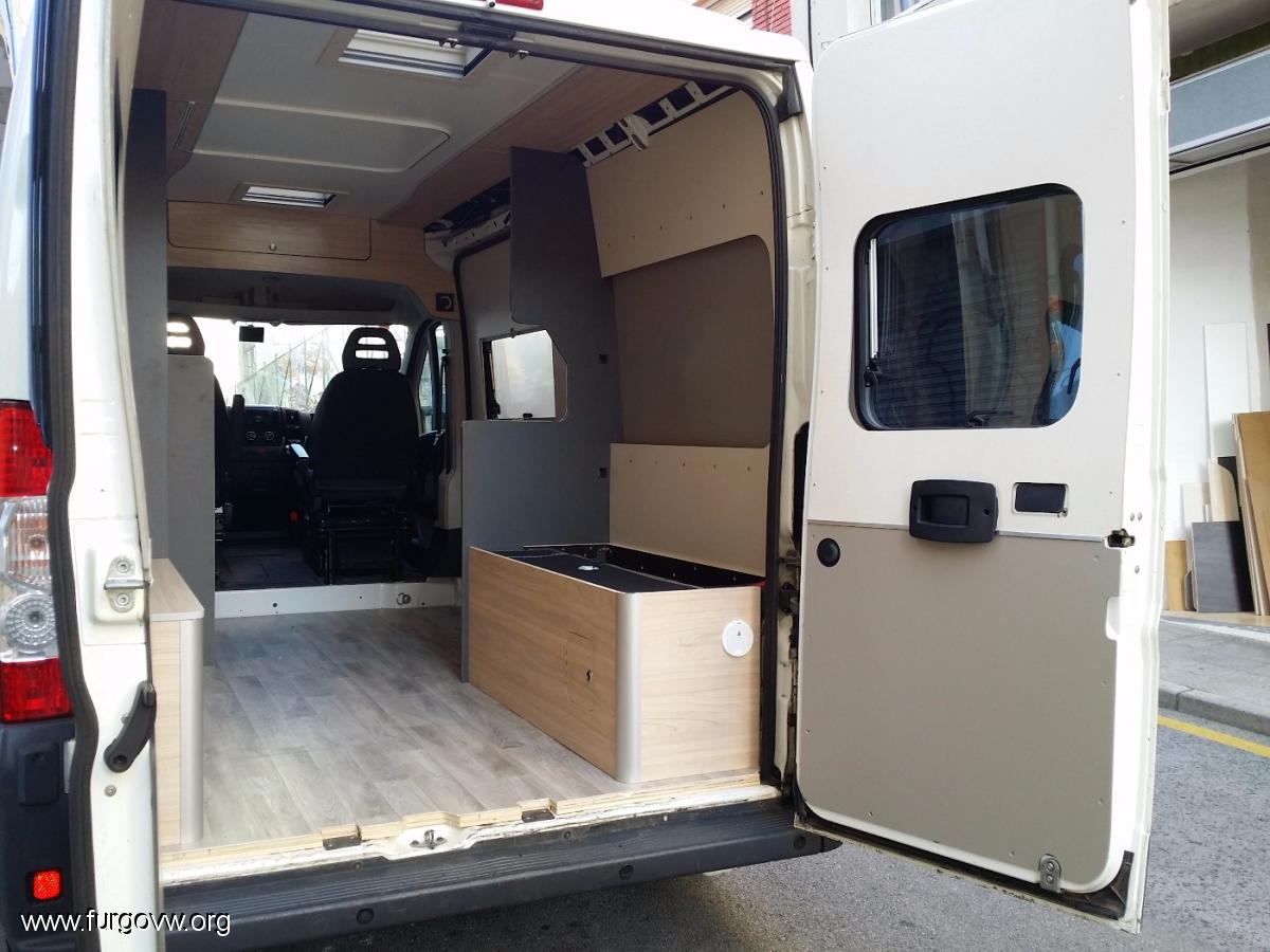

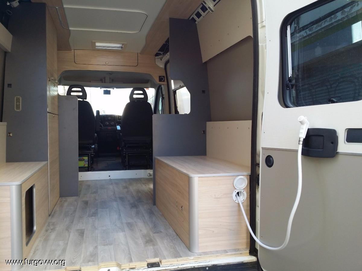

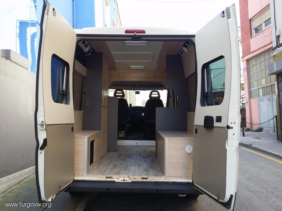

He puesto una tapa sobre la bomba de agua de fácil desmontaje para hacer un sitio a la manguera del grifo exterior. La vedad es que la manguera es demasiado recia y cuesta sacar y meter el grifo en su ubicación, y eso que le he cortado una parte de su longitud, no es un buen sistema, debería tener un rodillo donde enrollarse, pero bueno, ya está puesto, quizá en el futuro lo revise.
Fotos:

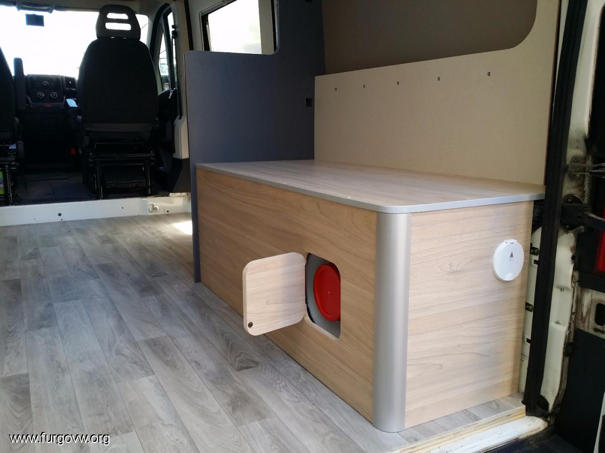

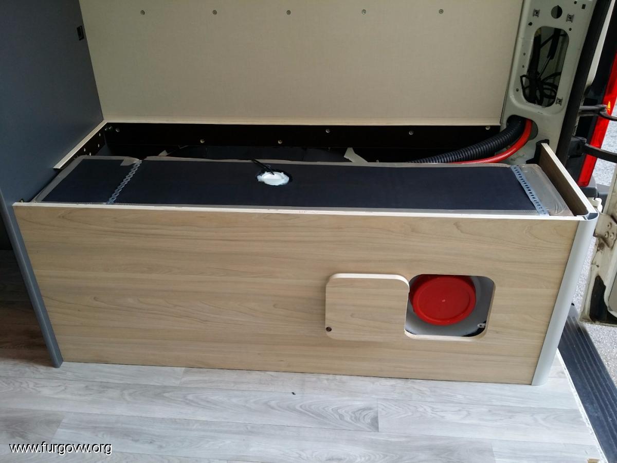

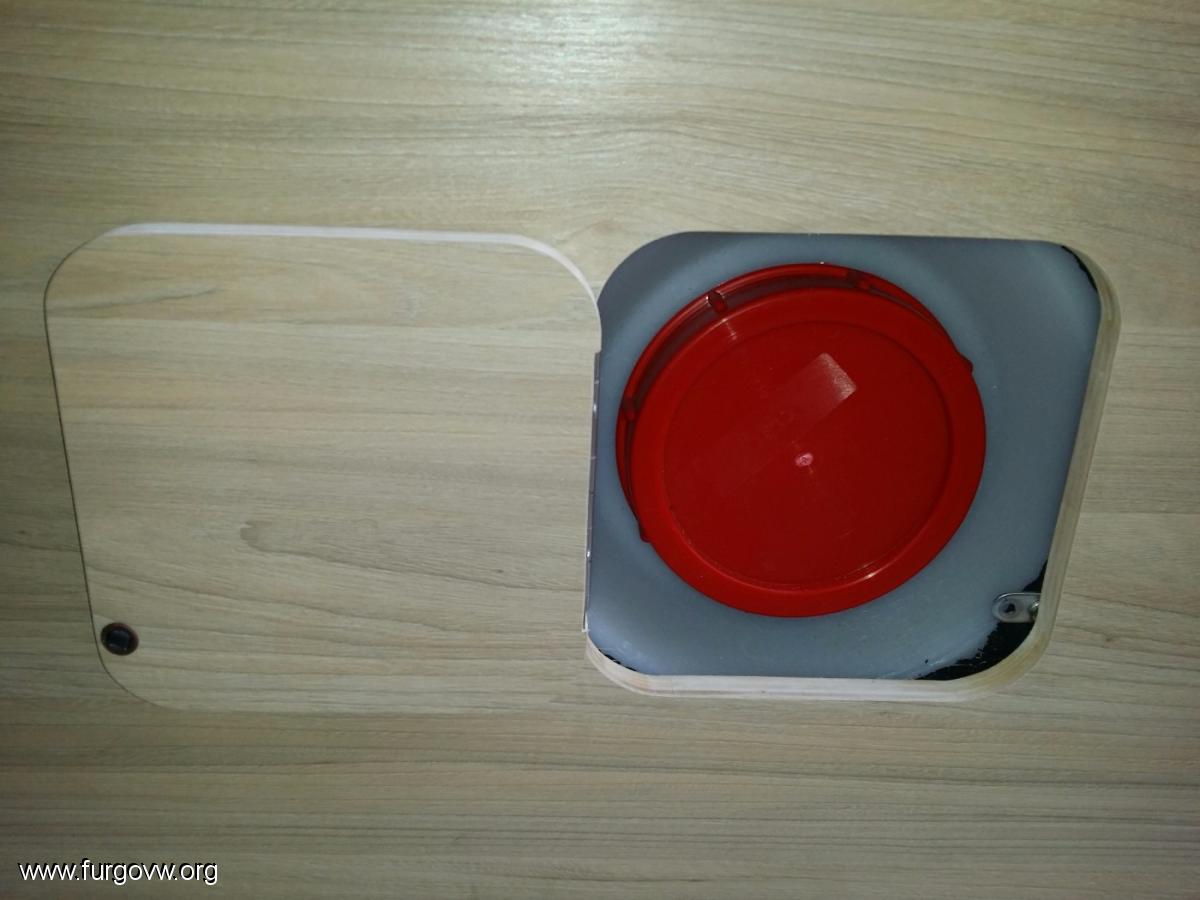

También le he hecho una puerta de registro para la tapa del depósito al arcón, se vé un poco, ya subiré más fotos.
INNOVANS
He dejado sin aislar esa esquina por que la furgo tiene en esa pared un respiradero y debajo de la luz de freno-intermitentes otra, y como es la zona del agua y podría haber condensación así ventila. Si he separado el hueco del arcón de todo lo demás incluso entre panelados y el kaiflex he hecho tapas de kaiflex para que el aire no circule por ahí.
Otra cosa que he visto es que la manguera de agua, a parte de aguantar muchísimo calor, se le puede dar forma, se calienta con la decapadora, se sujeta en posición y se mete debajo del grifo y mantiene esa forma sin hacer pliegues. Se llega a quedar muy blanda sin quemarse.
He usado T's de multicapa, como he visto por el foro, que son muy buenas, pero como no tengo la herramienta para ello le he puesto bridas metálicas sobre la manguera.
A ver si hago fotos, que creí haberlas hecho y no las tengo  .loco2

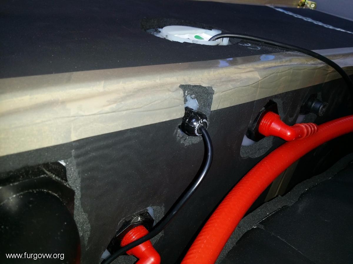

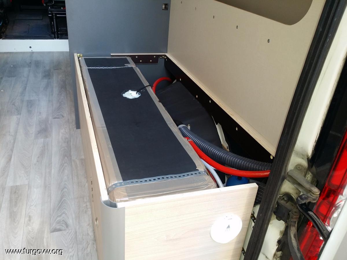

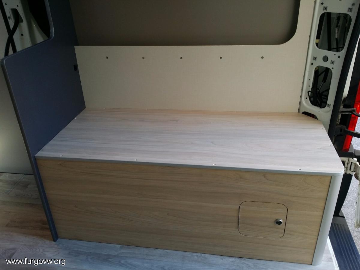

Algunos detalles más del arcón del depósito de limpias:
En esta se ve el prensa-estopas para pasar el sensor del termostato, le he alargado el cable ya que irá en la zona de controles sobre el portón lateral.
Otras fotos del arcón:
