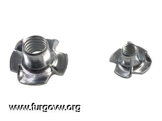

Que tal Katzo? Ya había pensado en el tema de que pueda haber holguras con el tiempo, de echo estube pensando en colocarle unas tuercas de este tipo:
colocando unas del mismo diámetro que la espiga se soluciona,por que en el acero no debería de tener holgura,he preferido darle un margen de confianza,y si veo que pilla juego con el uso,pues haré una inversión de 5 o 6 euros.
Meterias espigas de acero, pero sin rosca entiendo?
Si es asi me parece una buena idea para solucionar futuras holguras... si es que las tiene...

Si, la  idea es meter unas espigas que vi de acero,que solo van roscadas hasta la mitad,asi se pueden dejar puestas en una tabla,y entrar a presión en la otra.
Pero lo dicho,le voy a dar un margen de confianza a las espigas de madera.

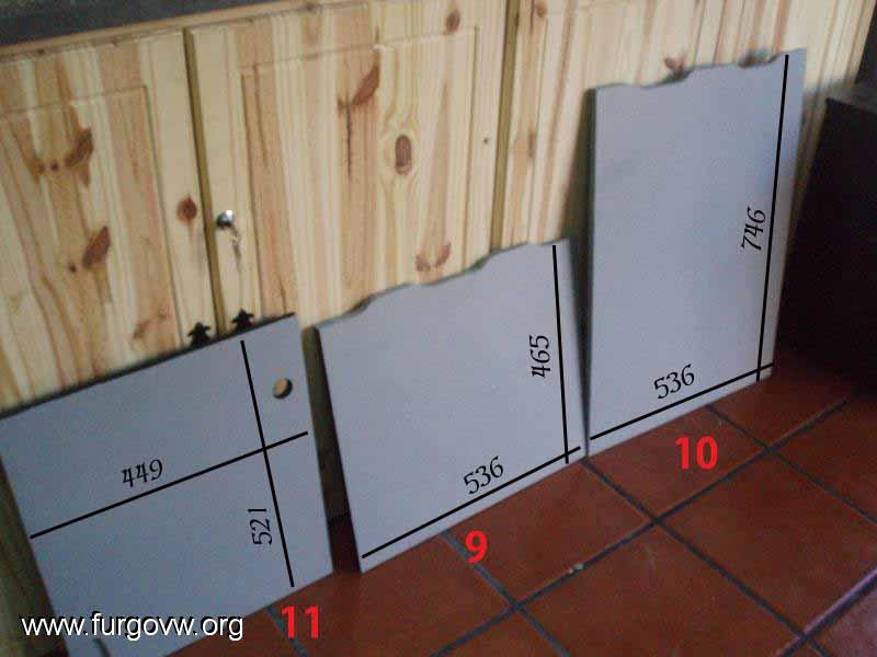

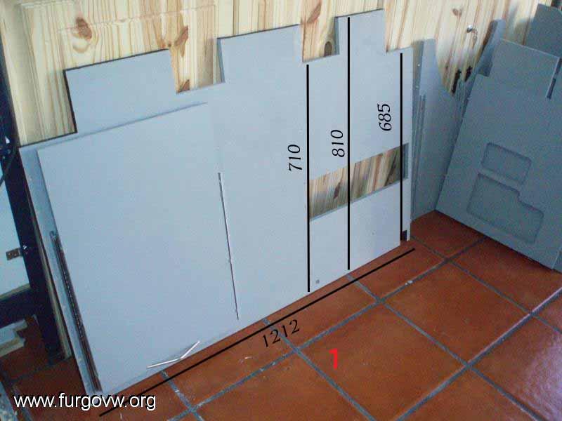

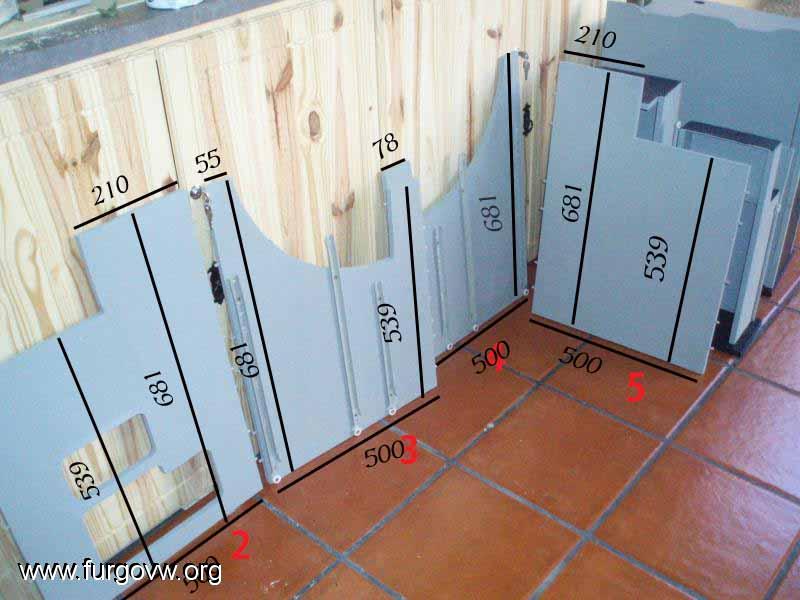

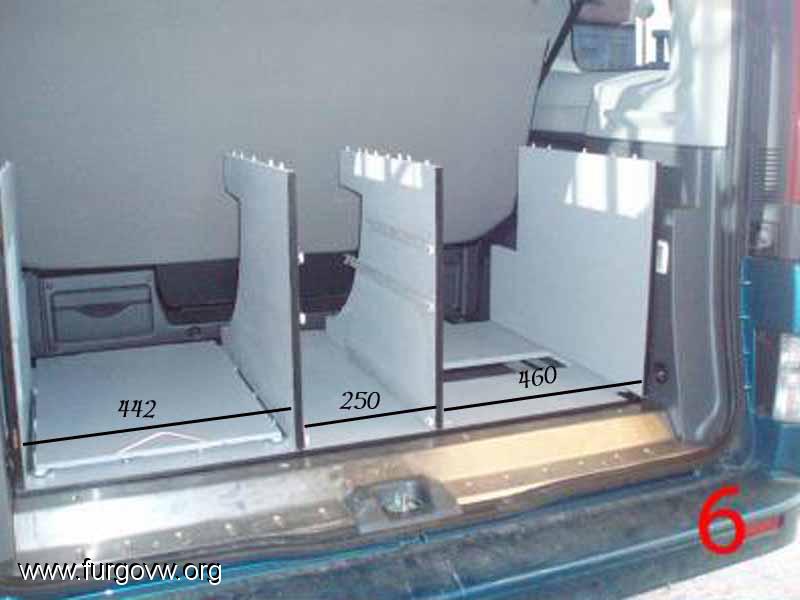

Como lo prometido es deuda os pongo medidas por si a alguien le sirven:
Los frontales de los cajones tienen 273mm,y el alto no lo he medido,porque eso es un poco a gusto del consumidor.
El corte circular no lo he medido(porque no tengo con que),pero os digo como lo hice.Coloque la pieza un poco mas hacia el exterior de su futura posición,le puse unas cajas para que no se moviera,puse un lápiz pegado con celo al aguijón,y volqué y levante el asiento y ya estaba dibujado.

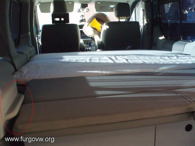

La exactitud con la que salvas la pestaña del asiento me ha matao  .loco2 excelente
