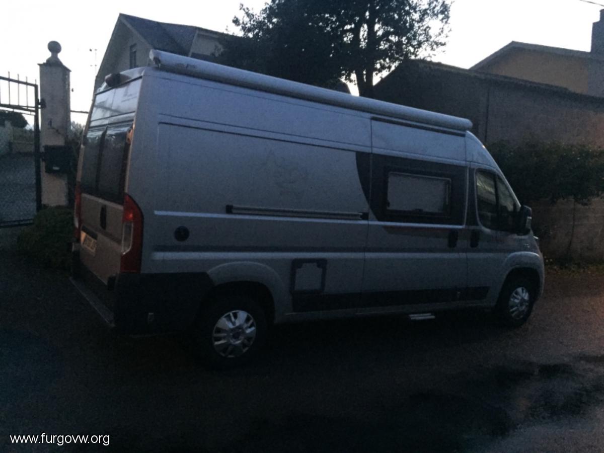

Mi primer día, acabo de llegar del viaje de compra...muchos kilómetros hasta casa, con muchas dudas de cómo funciona todo os presento mi rapido v55, creo que es la primera del foro, venimos de un California t5

Enhorabuena y a disfrutarla Gallgo!!! Por lo que veo en la foto, lleva el baño en el lado opuesto a la mayoría. Tengo curiosidad de verla por dentro así que esperamos esa presentación ;)

enhorabuena por tu nueva adquisicion , es muy parecida a la mia , pero como dice el compañero , lleva el baño alreves...
