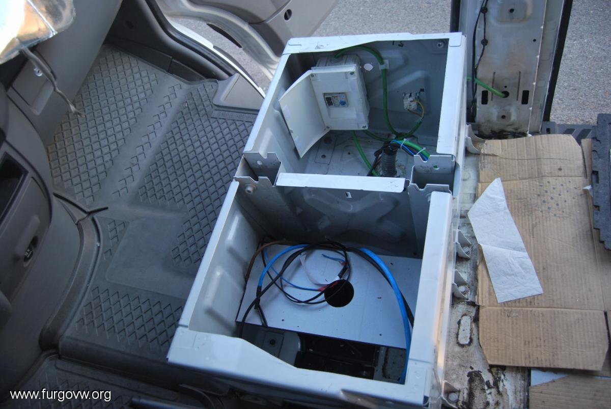

YA esta colocado el panel del Booster.
Esta es la ubicación del Booster en el asiento central y en al asiento lateral esta el magnetotermico-diferencial 16a 220v y todos los cables de conexión entre ambas baterías y cableado de 220v.

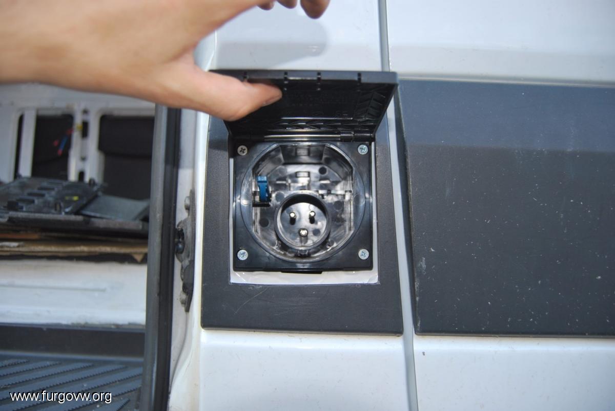

El enchufe de 220v abierto.
Aquí lo vemos cerrado.

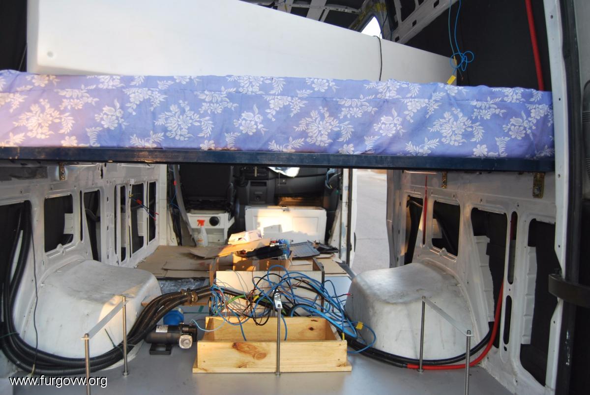

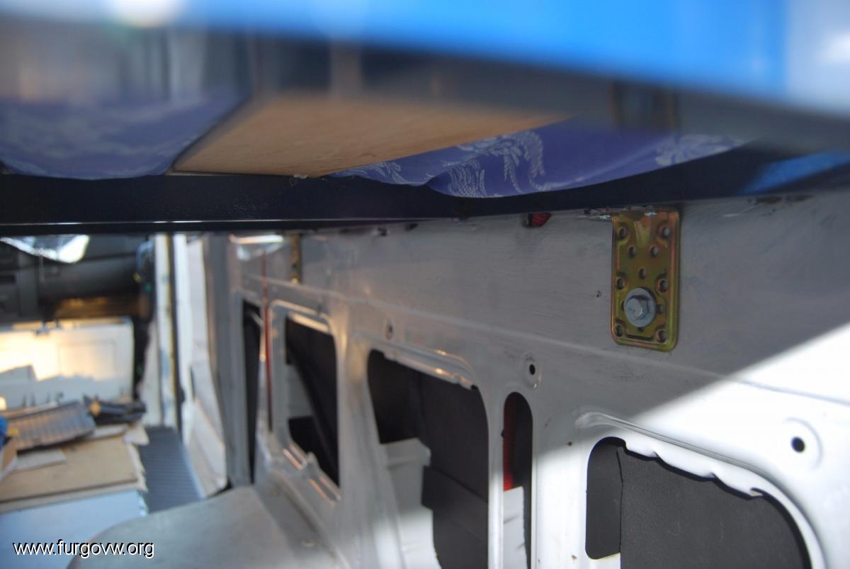

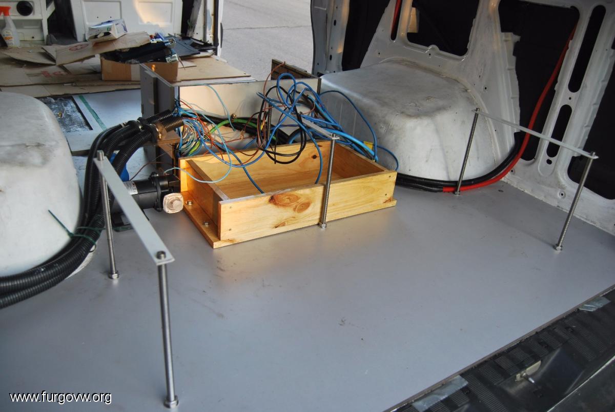

En la parte trasera, ya estan los anclajes para el deposito de agua limipa (160L) y la bateria, esparragos de 12mm inox.
Ahora estamos acabando toda la electricidad y empezando con el agua, la bomba para conectar al deposito.
El vaso de expansión de la bomba va tumbado, para tener facial acceso al llenado de aire. En el manual pone que funciona también, aunque recomiendo ponerlo de pie, espero que funciones bien con el vaso tumbado. ¿Que creéis?.

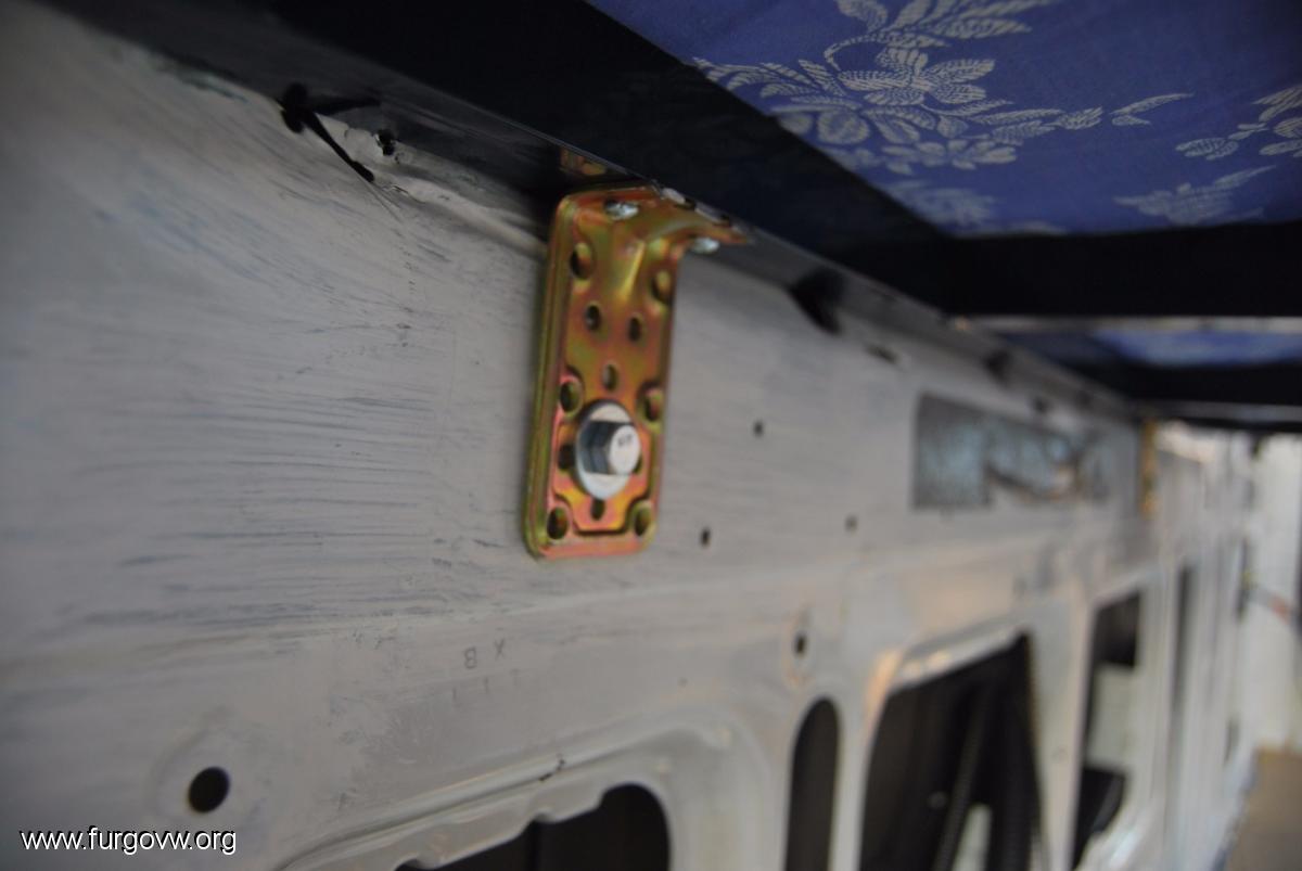

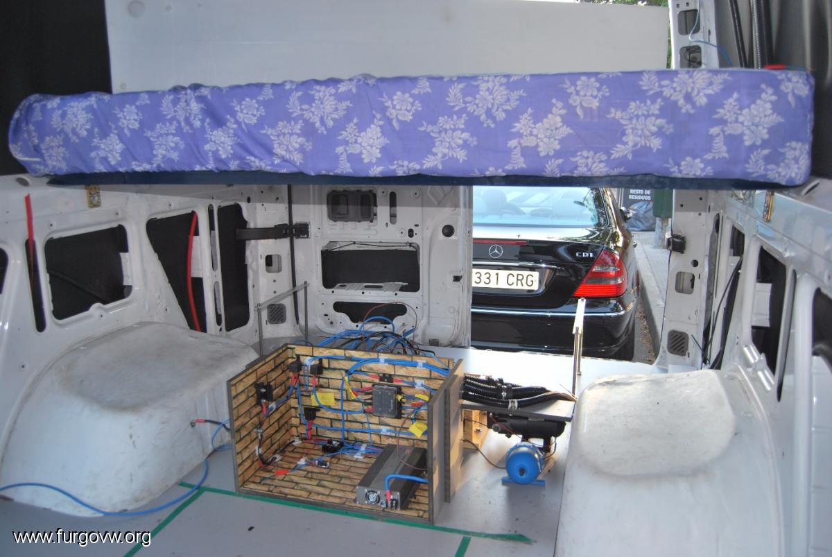

LA cama es un somier atornillado mediante escuadras y remaches roscados de M8. LA medida es 180x120cm

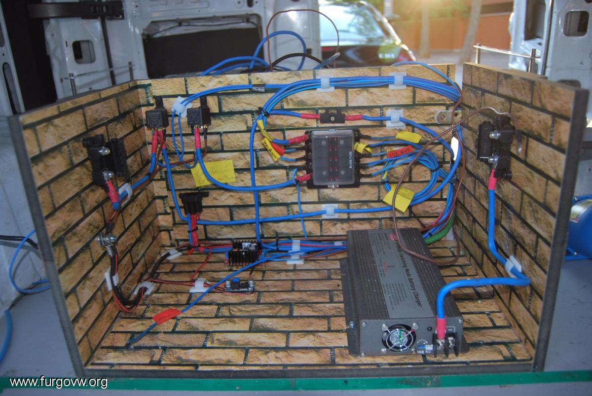

El deposito esta en la cama, empezare esta semana a agujerearlo, y aqui tenemos la caja electrica de 12v, con sus reles, fusibles, maxifusibles, elevadores de tensión (Luz central entre 20 y 32v y Tv, depende la que compremos) y cargador de bateria a 12v y 25a.
LA caja eléctrica, necesita apretarse bien los reles (cuando se conecten: frigo y bomba) un esquema y quitar todas las pegatinas, para dejarlo apañado.

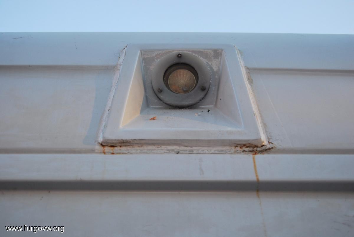

No había visto el hilo, muy wapa esa sprinter y esos focos exteriores. Llevo medio año buscando algo así para la mía, podrías poner algo de info de los focos??(si sale marca y modelo y consumo en w, son a 12v?) si pudieras poner una foto encendidos ya...

Hola, los focos venían con la furgo cuando la compre, mirare atentamente a ver si veo una referencia o alguna marca, lleva bombillas de tipo m6 que pueden ser de led o halogenas a 12 o 220v eso como tu quieras, en mi caso las hemos puesto de 12v.
