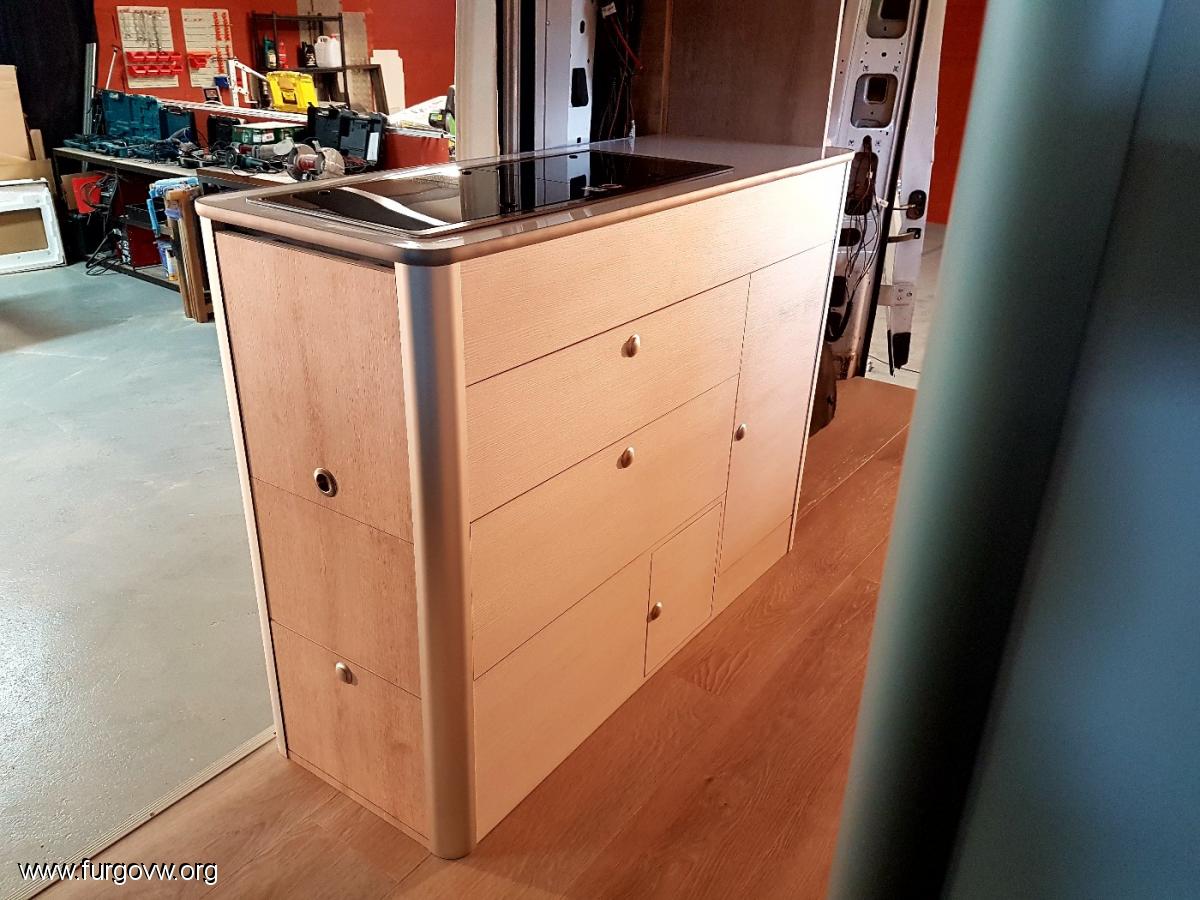

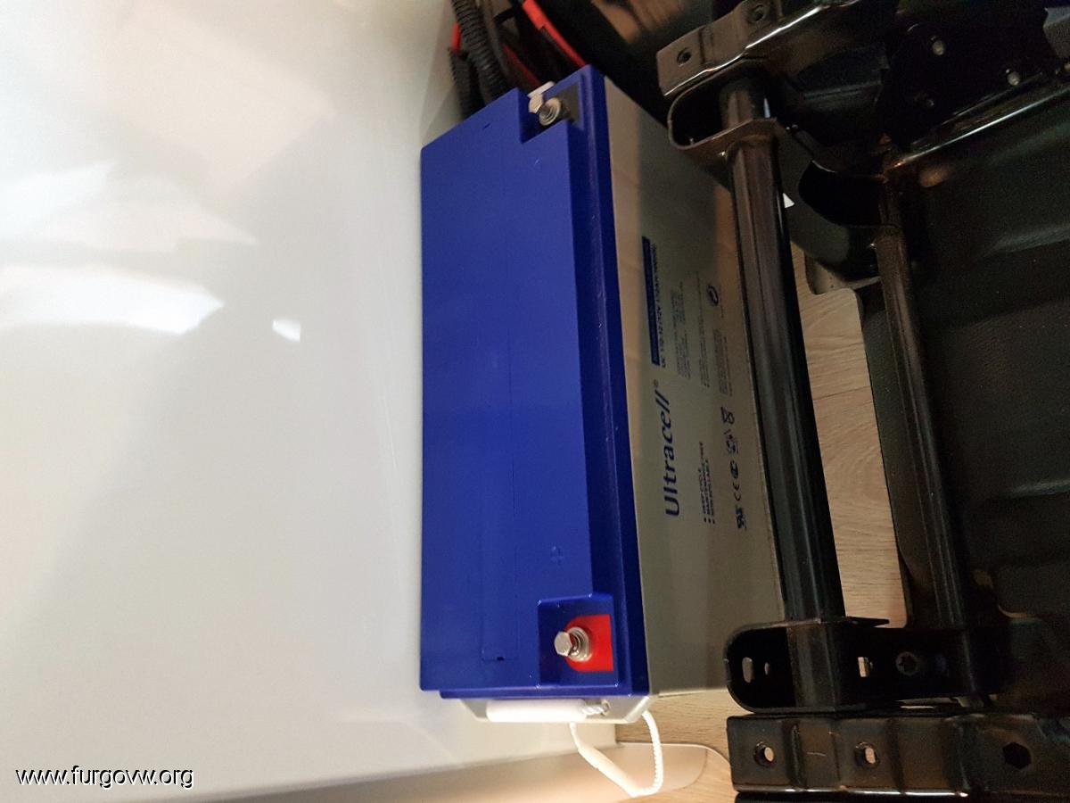

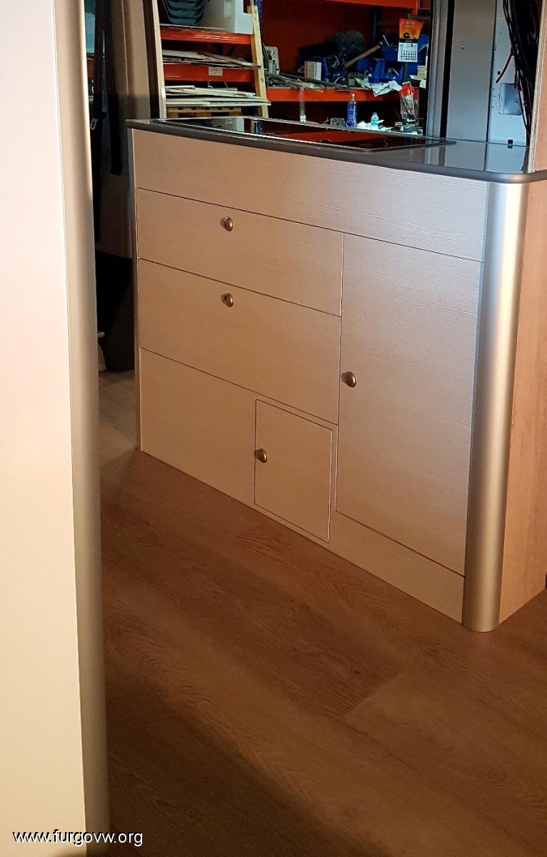

Ya tenemos la batería presentada
AGM 172 Ah Ultracell
Y mueble de cocina listo , con cajon y cacerolero con freno , armario despensa de tres baldas , compartimento para 2 botellas de camping gas y en lateral desplegable y papelera
