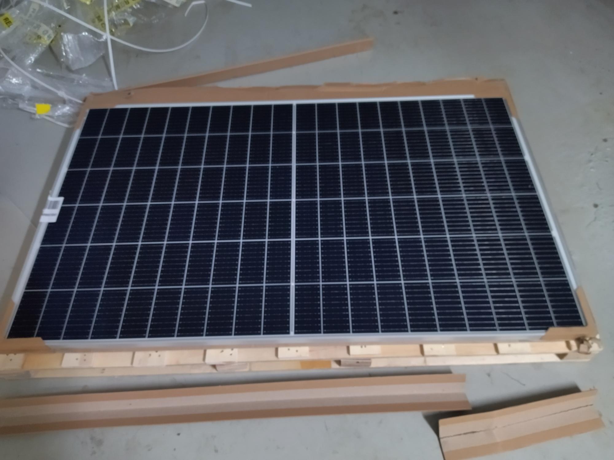

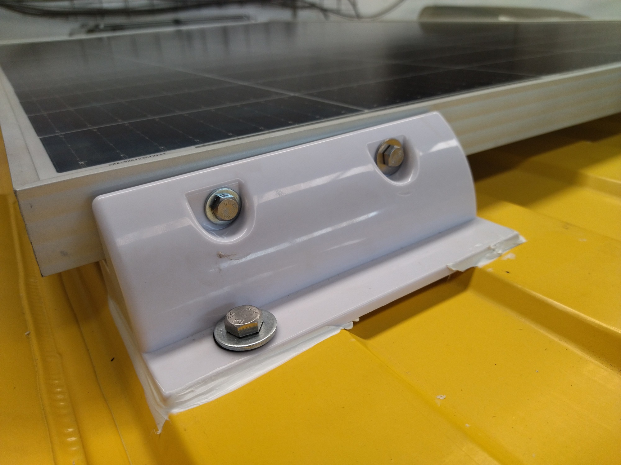

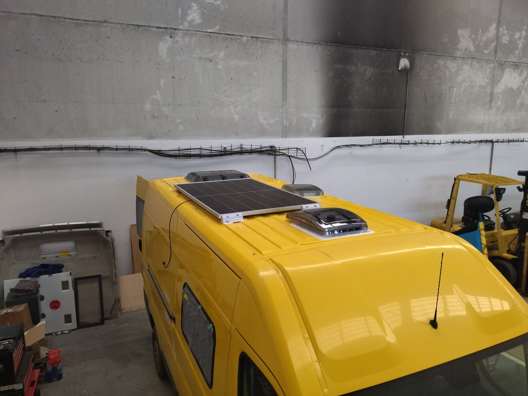

Hoy comparto la colocación de la placa solar. Os dejo las características, es la más potente que encontré en stock y dentro de las medidas que necesitaba. Mide 168,9cm x 99,6cm. No podía pasarme de ancho para no interferir con los anclajes originales del techo, por si a la larga quiero poner un toldo.
Para el sistema de anclaje me decidí por usar soportes en ABS. Estos soportes se utilizan normalmente en la parte lateral central junto con los 4 esquineros. En mi caso no podía usar los esquineros para no invadir el espacio de los soportes del toldo, y el soporte que es un perfil largo de aluminio no asentaba bien por la curvatura del techo. Finalmente me decanté por estos de ABS ya que así libraba ambas cosas.
Están sujetos al techo de la furgoneta con SIKA 521 UV y tornillos M8x30 de acero inoxidable. En la parte interior llevan una placa de acero inoxidable de 60*60mm y tuerca autoblocante. La placa solar está sujeta a los soportes con tornillos M6x40 de acero inoxidable y remaches roscados M6. Quizás le coloque pequeños ángulos de aluminio entre los soportes y en el lateral, pegados al techo con Sika y con roscachapa a la placa solar. Por cierto, no lo he hecho aún, pero los tornillos de anclaje a la furgo irán totalmente tapados con SIKA para que no filtre agua.
Y tras mucho "placa para arriba, mide, prueba, placa para abajo" así quedó.
Por curiosidad, y por ver si funcionaba, le puse el polímetro y marcaba algo más de 30v.

Cita de: Phoenixtoledo en Julio 12, 2022, 08:31:26 amHoy comparto la colocación de la placa solar. Os dejo las características, es la más potente que encontré en stock y dentro de las medidas que necesitaba. Mide 168,9cm x 99,6cm. No podía pasarme de ancho para no interferir con los anclajes originales del techo, por si a la larga quiero poner un toldo.
Estaba esperando nuevos avances jejeje. Me gustaría saber si la parte interior donde queda la rosca la vas a dejar totalmente tapada o dejas algún tipo de registro por si acaso.
A la espera de nuevos avances :) un saludo

En principio irá totalmente tapado con el panelado del techo. Si tuviese que cambiar la placa la buscaría de la misma medida y si se partiesen los soportes....... bueno, entonces si que me tocaría buscar alguna manera de acceder al tornillo  .malabares  .malabares  .malabares
Blizz
Suelda la tuerca al refuerzo (O róscalo) y la pegas con Sika por dentro. Si alguna vez tienes que soltarlo tendrás la parte interior fija.

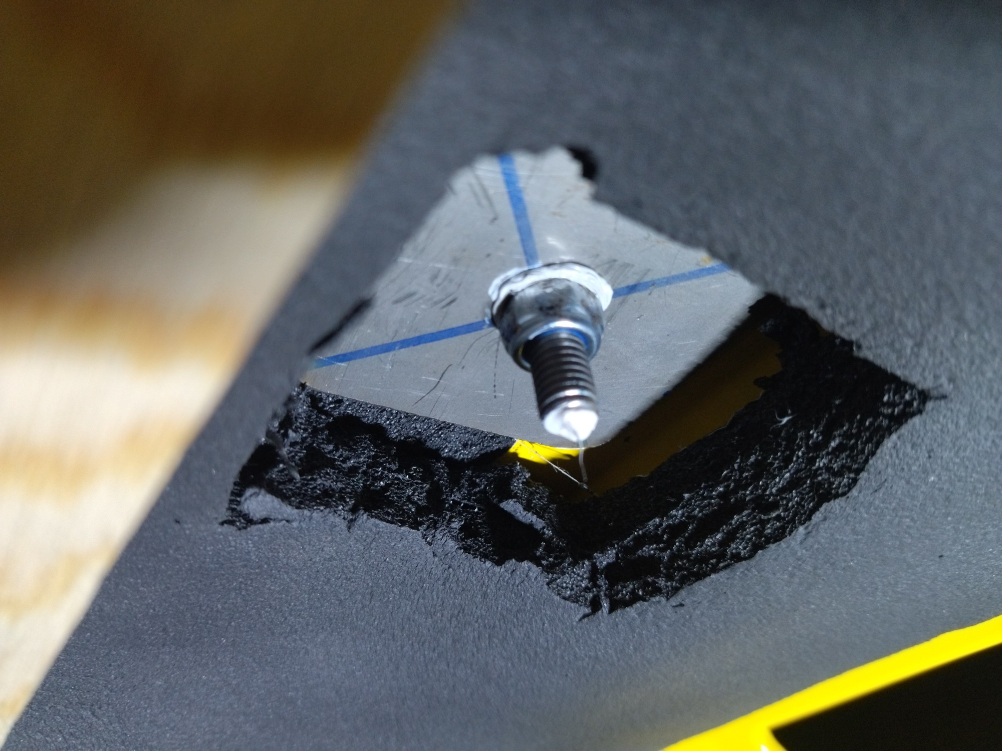

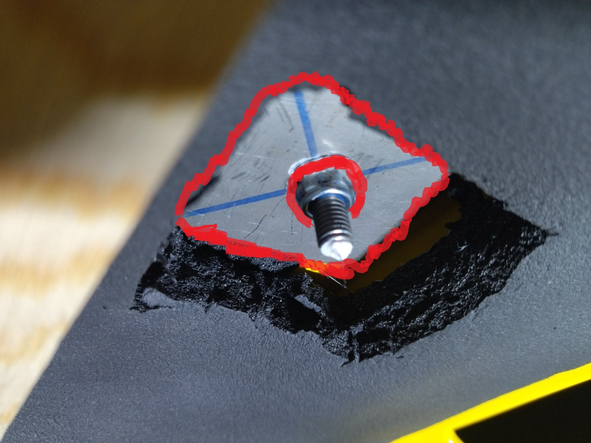

Mira que lo pensé. ¿Qué te parece soldadura en frío en las zonas que marco? ¿cual es más adecuada?
Blizz
Bueno, yo lo haría con la soldadora normal fuera y luego montaría, imagino que con eso serviría...
Phoenixtoledo
Cita de: Blizz en Julio 12, 2022, 15:21:35 pmBueno, yo lo haría con la soldadora normal fuera y luego montaría, imagino que con eso serviría...
Sería lo mejor pero no quiero tocar los tornillos ya, para no "retorcer" el Sika del soporte.
Si tuviese un TIG lo soldaba in situ sin pensarlo
Miserjo
Incluso colocando Sika ya no se movería la pieza de ahí.
Pero con la soldadura en frio pienso que te aseguras mucho más.
Phoenixtoledo
Cita de: Miserjo en Julio 12, 2022, 17:10:05 pmIncluso colocando Sika ya no se movería la pieza de ahí.
Pues entonces creo que voy a comprar la masilla y la voy a dar en las zonas que marco en la imagen. Mal no va a hacer creo.
Muchas gracias

Dos cosillas que aporto así para empezar.   Pon esos ángulos laterales en la placa.  En mi caso, también puse un placote y flaneaba por el centro... y eso estando en parado y nueva.  Creo que te vas a evitar muchos problemas en el futuro.

He visto que sujetas los ángulos con remaches roscados.  A mi se me ha pasado por la cabeza pero me queda la duda de si agarrarán con la suficiente fuerza, me gustaría saber tu opinión.

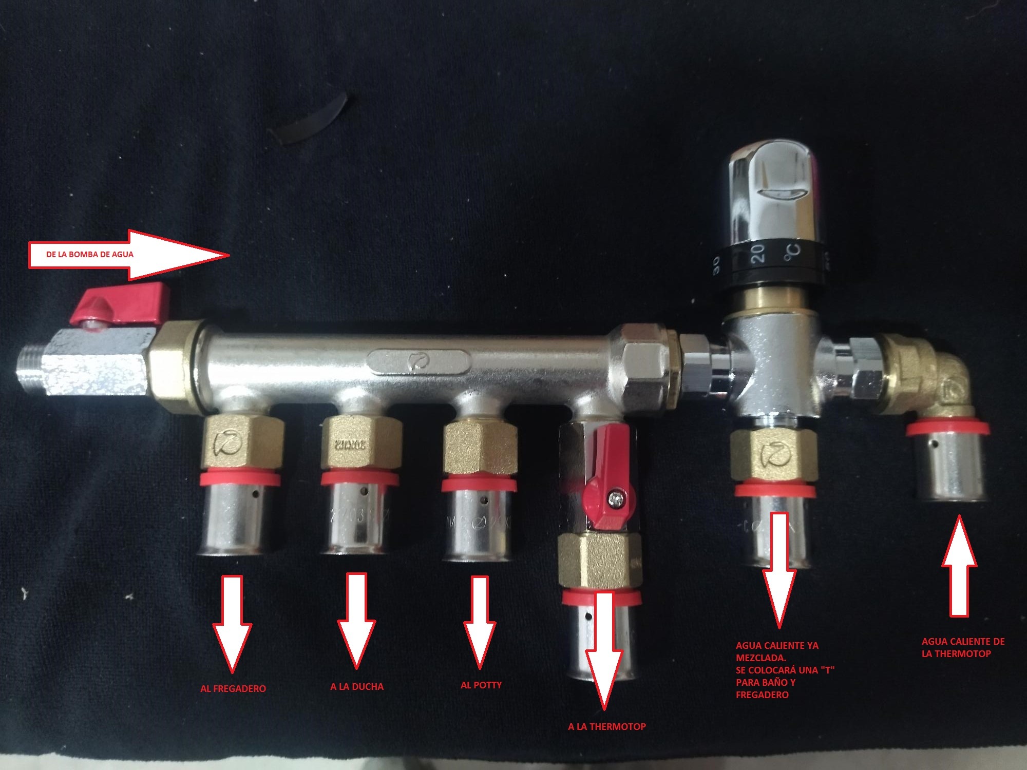

Y para acabar he visto una foto (es que yo también ando con la fontanería) en el que pones una especie de repartidor de tomas de agua.  Supongo que va conectado a la salida general del depósito y luego desde ahí van saliendo mangueras conectadas con un conector rápido a fregadero, ducha, ducha exterior y cosas así  ¿Es así? ¿Dónde lo venden?

Lo de los ángulos en la placa lo tenía decidido, sería sumar tanto puntos de apoyo como de anclaje. Lo que pasa que esos irían ya simplemente pegados a la chapa con Sika 521 y con roscachapa a la placa.

Me fío más de los remaches roscados que de tornillos roscachapa. Al final el remache roscado se abre y se recoge detrás del metal y cuanto más aprietes el tornillo de lo que sujetes, más se aprieta contra el metal.

El repartidor de tomas de agua lo puedes buscar como "colector" en Bricomart. Les hay de varios tipos, para multicapa, etc. Te pongo el esquema. La llave de corte a la entrada del colector la voy a quitar ya que la colocaré a la salida del depósito de agua, antes de la bomba. La llave que corta la salida a la Thermotop la dejaré ya que si hay algún problema de fugas o algo con la Thermotop, puedo cortar esa línea y seguir teniendo agua fría.
