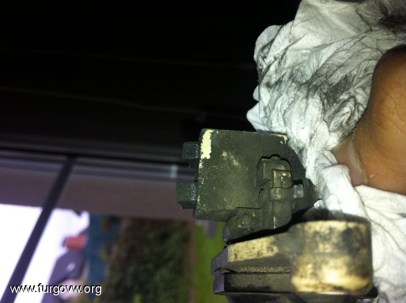

Alternador+consumo de bateria no controlado: Saco la llave y se queda la luz de la bateria encendida, quito el borne de la bateria y al ponerle salen chispas de consumo ( no he medido el consumo ) con la llave quitada piso el freno y las agujas de los medidores del cuadro se mueven, esta claro que algo feo tengo por ahi ...
Al llegar a casa, me quedo sin bateria, pensando que era por tema del corto, mido el alternador y no me da ni 4v, al quitar el de la bateria todo cae y no es capaz ni de encender un intermitente. Desmonto escobillas y me encuentro esto:

Hola peterperfect, en el retorno del gasoil te recomiendo que cambies los manguitos porque al final se ponen duros y terminan perdiendo todos solamente tienes que llevarte uno y que te den un metro en una tienda de repuestos vale barato, más que el gasoil.
Parece que tienes una derivación en el circuito, y la electricidad al final es algo que te llevará bastante tiempo, yo empezaría por quitar todos los fusibles y probar conectando uno por uno y "rozar" el positivo de la batería para comprobar dónde puedes tener la derivación, recuerda que cada fusible suele dar alimentación a varias cosas, por lo que veo en la foto son las escobillas están gastadas de una forma normal, lo que tienes que hacer es limpiarlo todo muy bien porque el polvo de las escobillas y la suciedad que se mete por estar al aire el alternador, suele ser el causante de la mayoría de las averías. La mejor herramienta que yo tengo es mi compresor de aire.

efectivamente así lo haré! revisare fusible a fusible. lo que me tiene preocupadillo es el tema del alternador, me dicen que cambie la pieza completa, ya que las escobillas estan bastante gastadas, en la foto se ve la parte menos gastada, y que el regulador quizas no este bien. GRACIAS!!!!

Si tienes dudas, o ves que tiene mala pinta por dentro tipo "chamuscado" o lo que sea, recuerda que los alternadores se venden de intercambio, entregas ese y te dan otro reparado, no tiene porque ser exactamente de mercedes, lo importante es la posición de la correa, el anclaje del alternador, el amperaje y la rueda de la polea.

Si lo tienes suelto cambiale escobillas! muy caras no seran, puedes limpiar con un pincelillo y venden aire comprimido en botes para limpieza en footgrafia, informatica etc.

lo primero buscare un regulador de alternador igual para ver que pasa, la avería supuestamente esta ahi, si no funciona cambiando eso, pues pediré uno de intercambio, no me parece muy facil quitar el alternador la verdad.. no estoy acostumbrado a ese motor, esa posición y esa forma de trabajo jajajaja que recuerdos las t3 .palmas
