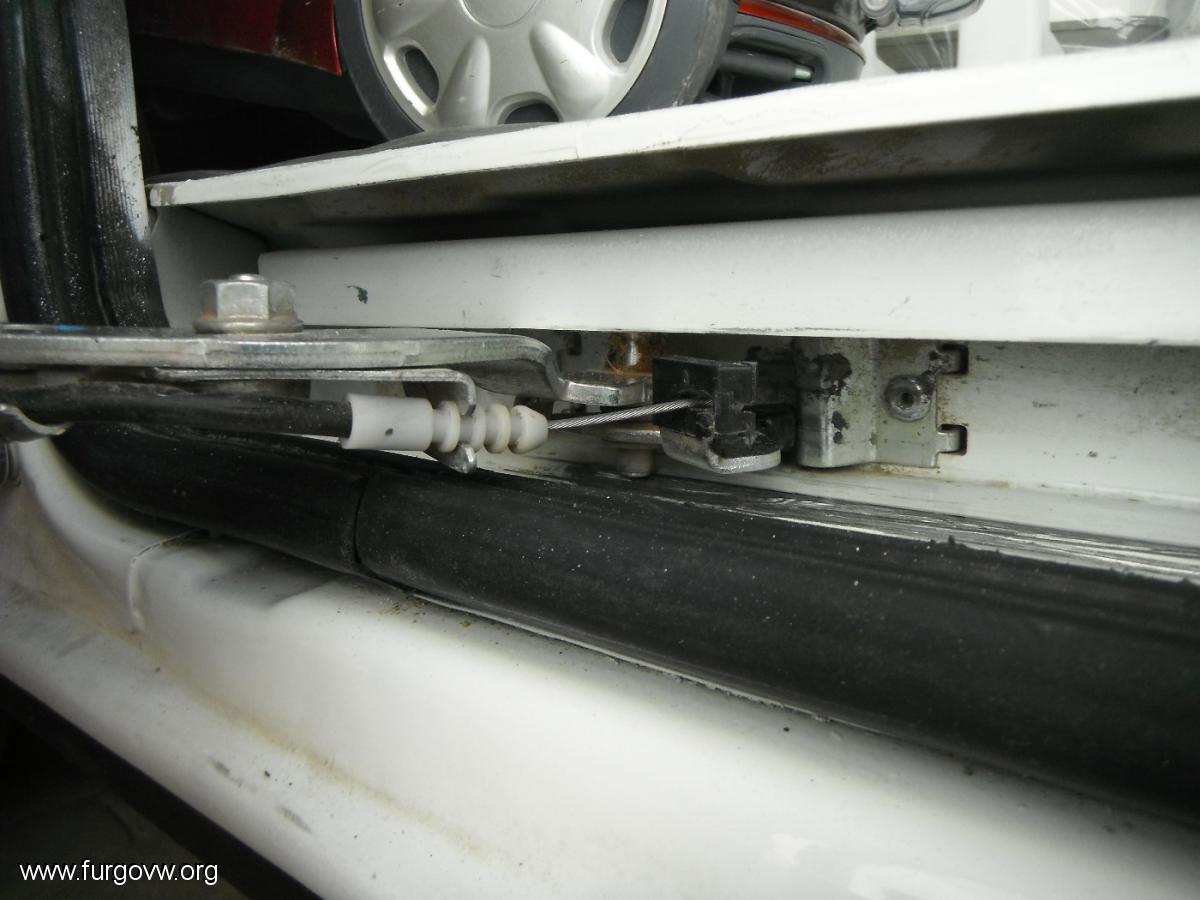

Hola, viendo las fotos del tope de la corredera, que yo también quiero poner próximamente, me he acordado de que mi puerta está mal ajustada ya que me roza en la parte baja de la guía y se ha comido toda la pintura como se ve en esta foto:
En esta se ve más de cerca la pieza que me roza en la guía
Al principio, cuando la compré pensé que tenía el rodamiento fundido y compré en un desguace la bisagra inferior (en la citroen me pedían 90€) y me la cambiaron en un taller, pero sigue casi igual que antes.  A simple vista con la puerta cerrada no parece que esté descolgada.  En la bisagra superior parece que hay un tornillo para ajustar la altura con una contratuerca, alguien ha tenido que ajustar la corredera?  Estoy hablando de una jumper de 2008.

Gazpachuelo, eso lo corriges en los anclajes de arriba, si miras mi hilo creo que al principio expliqué como se hacía, pues la mia estaba exactamente igual  ;)
