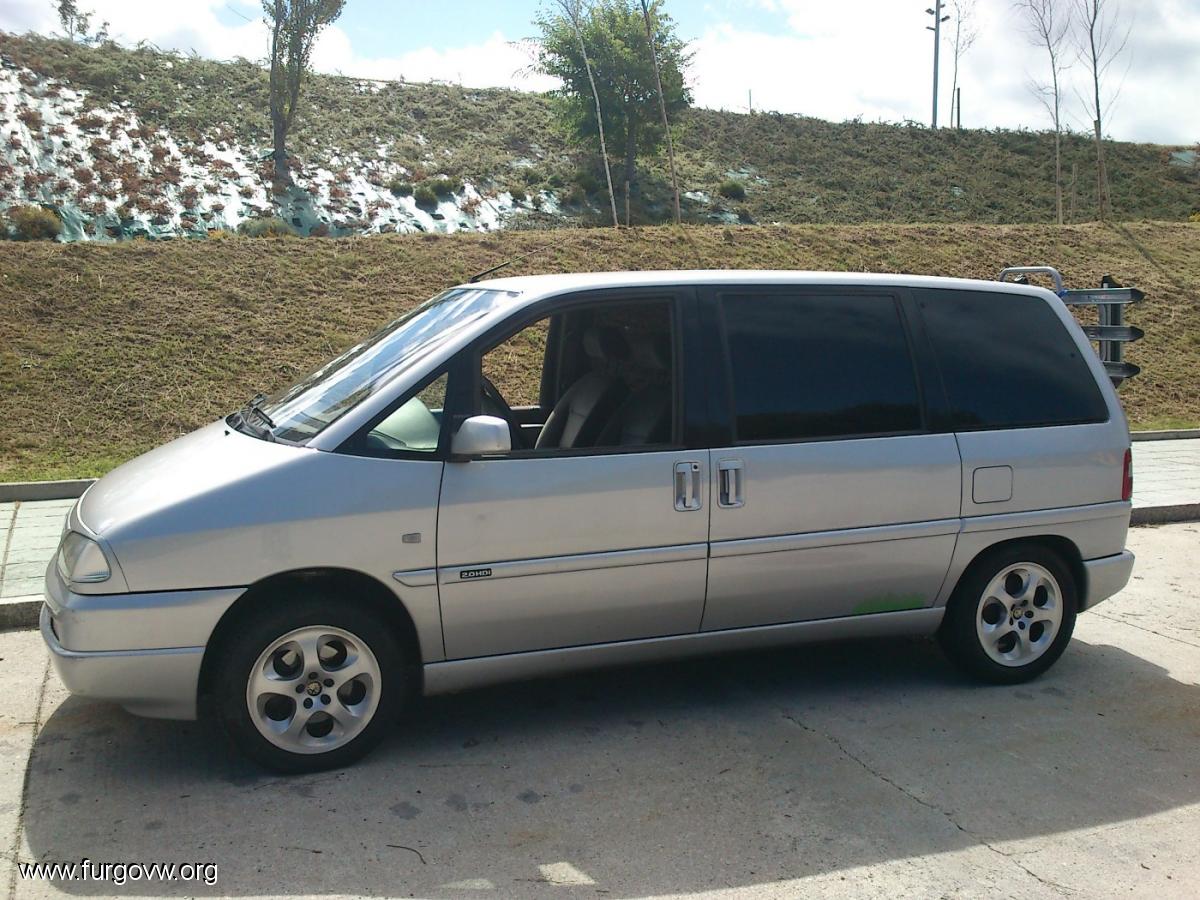

Hola a tod@s! ya iba siendo hora de presentar mi minicamper,despues de mucho tiempo por aqui y preparando.Antes tenia una cali con techo alto,pero no le daba todo el uso que merecia y se me hacia demasiado grande.Aun queda mucho por hacer.

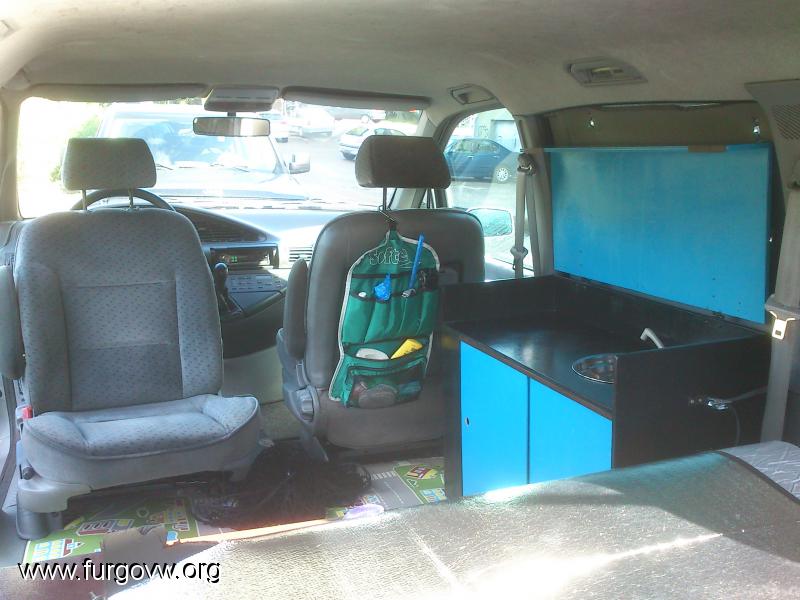

Aqui se ve con el saloncito montado,los asientos ya vienen asi,por eso mi eleccion fue este coche

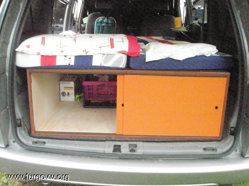

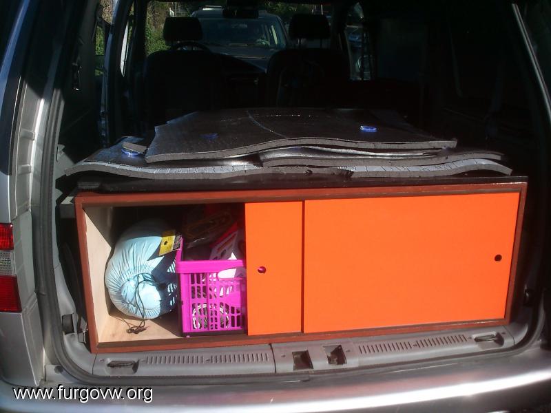

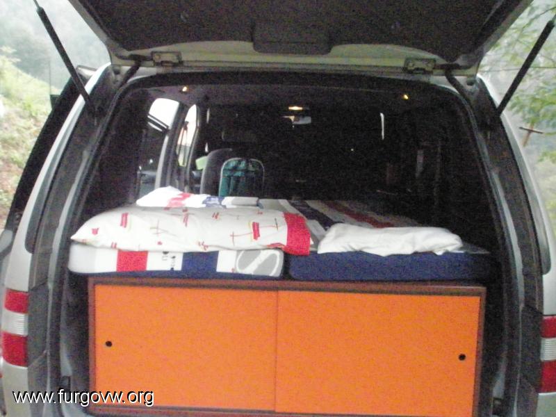

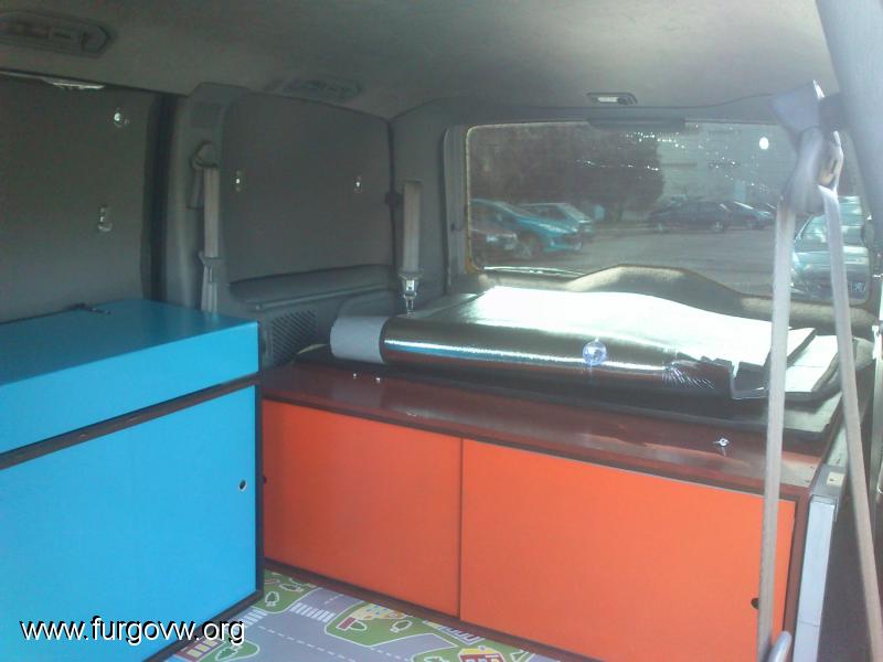

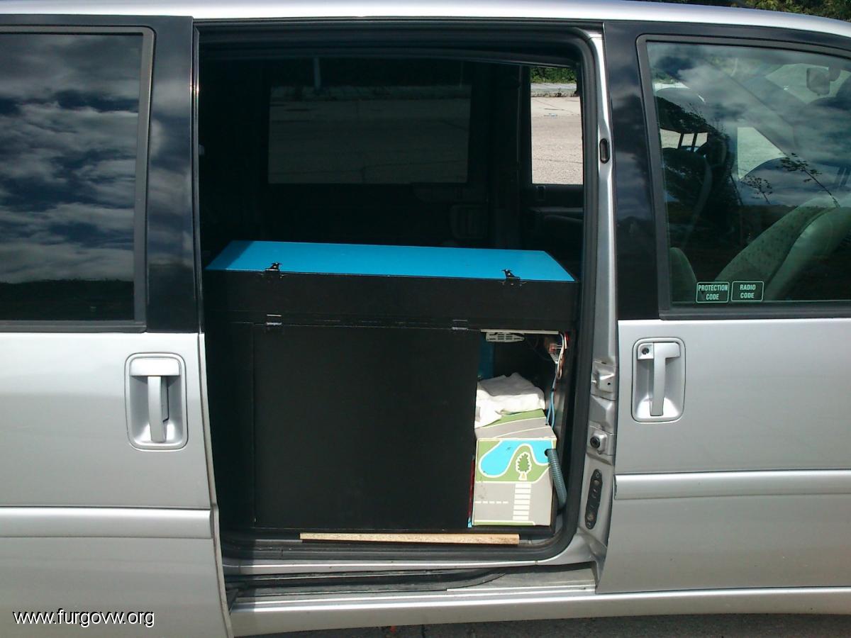

atras  he montado un arcon con puertas correderas ,mide 100x123 y encima lleva un tablero para hacer una cama de 185x123,mas que suficiente para nosotr@s dos y va elevado para que duerman debajo 2 perros.
El arcon desde atras

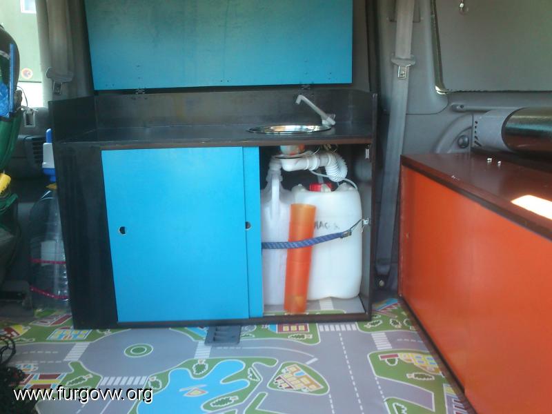

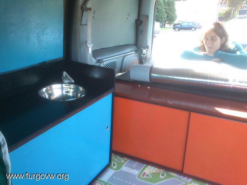

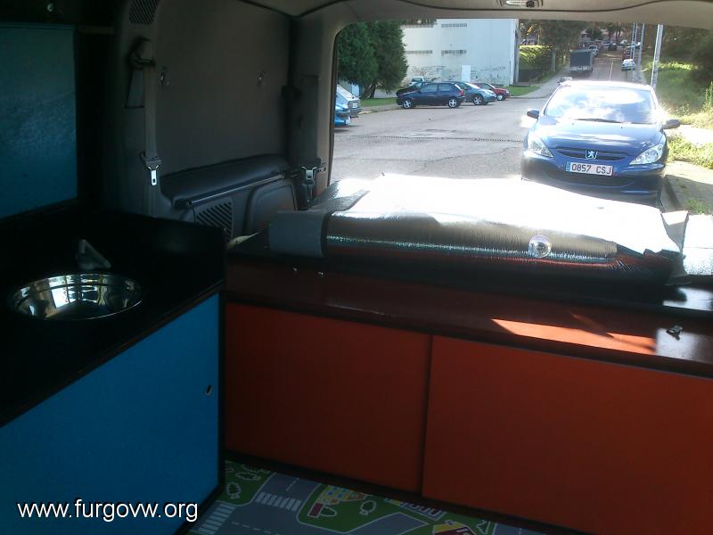

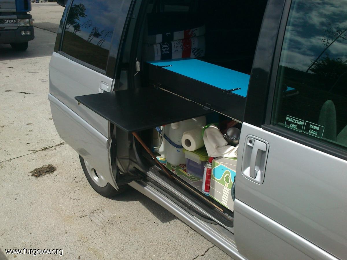

en el lateral derecho lleva un pequeño mueble con un fregadero del chino y un hornillo y es donde ira la segunda bateria
desde atras con la cama montada

Yo sacrifique la de la derecha ya que el asiento del acompañante puede desplazarse un poco mas hacia delante,no la echo de menos.
El mueble lo hice de ese tamaño para meter la bateria y tambien tener algo mas de espacio para estibar cosillas

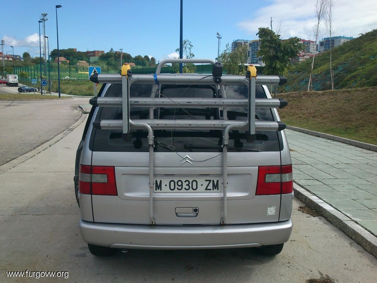

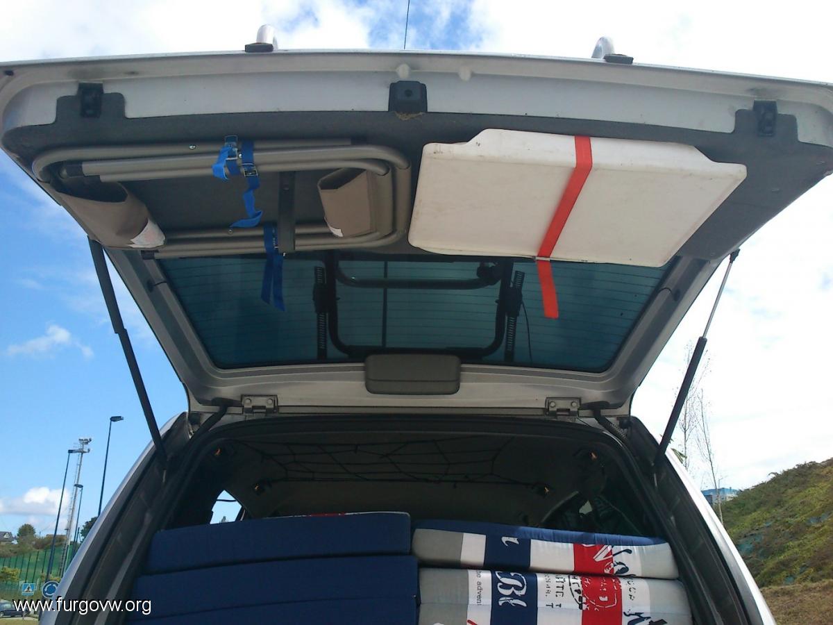

le he puesto un portabicis para 3

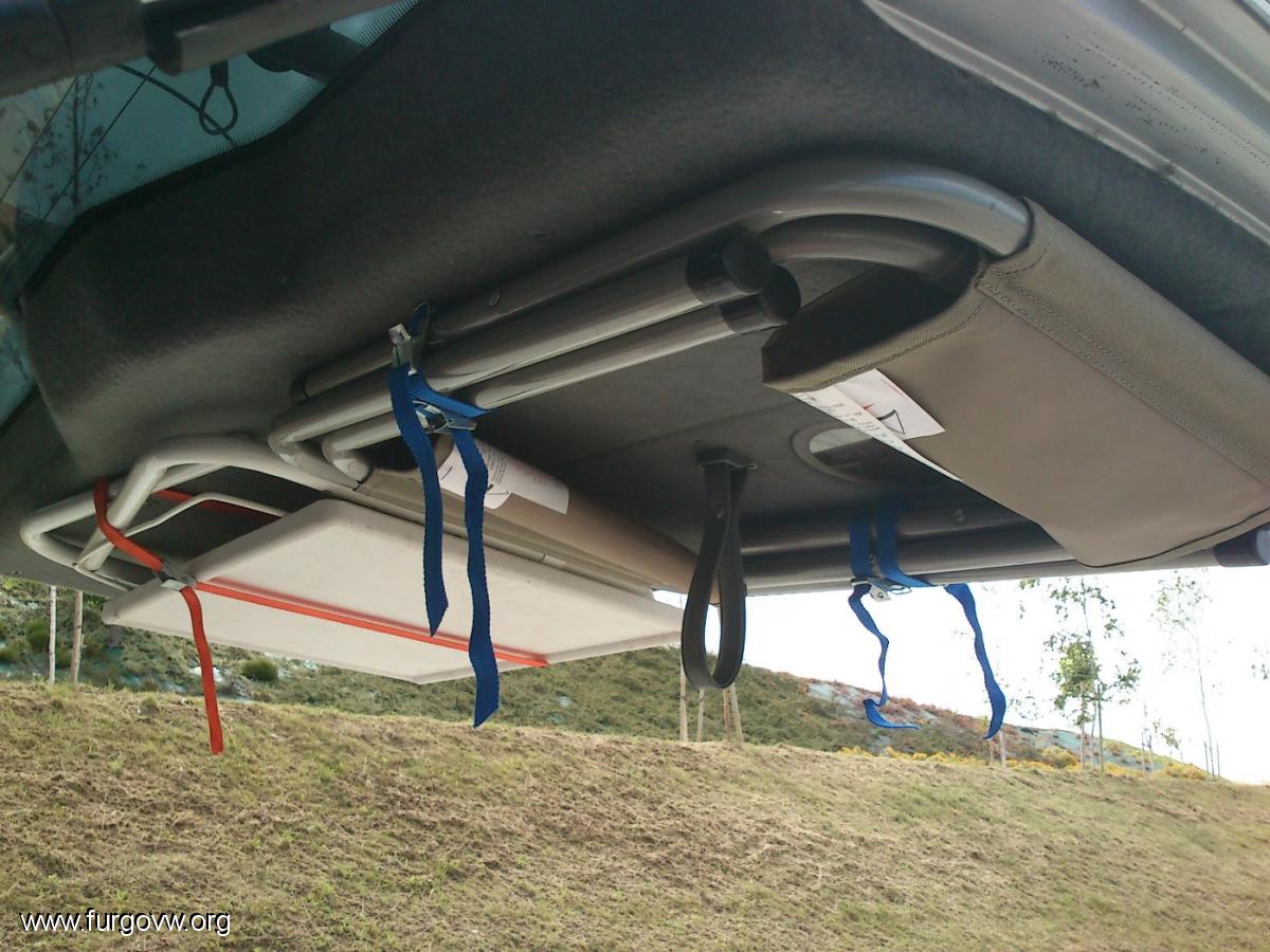

en el porton trasero 2 sillas y una pequeña mesa

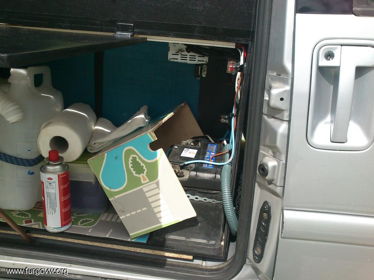

La bateria adicional con sus fusibles ,pequeño inversor y electricidad
el mueble de la cocinilla le he incluido una tapa convertible en mesita para cocinar fuera o lo que sea
en un costado termostato para poner en marcha el thermo top como estacionaria y un interruptor para el ventilador del coche original,debajo hay un desconectador de la segunda bateria
