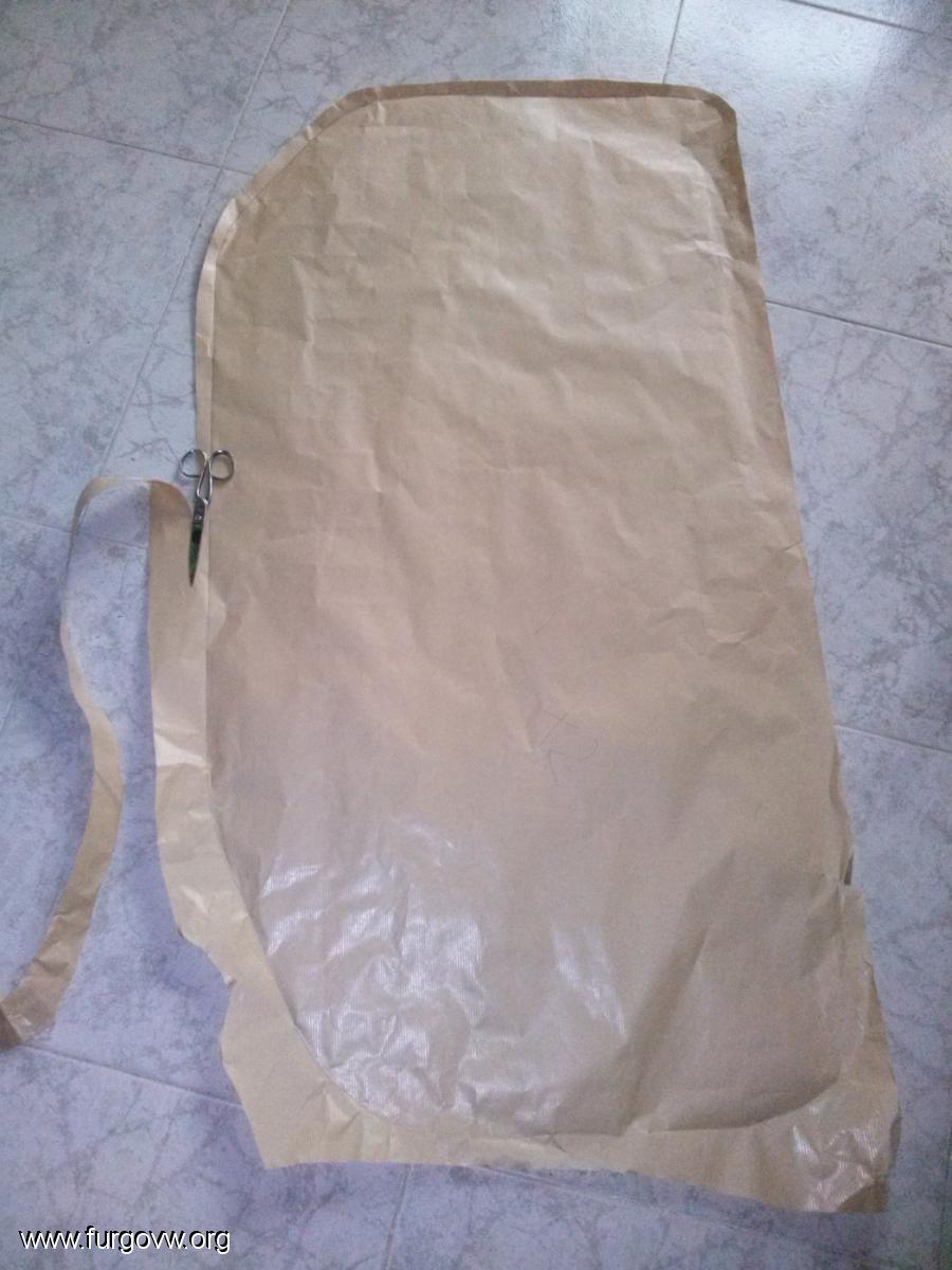

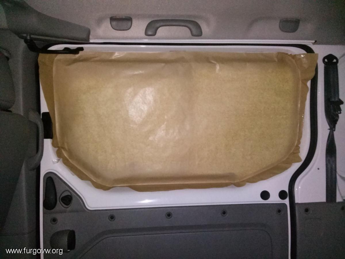

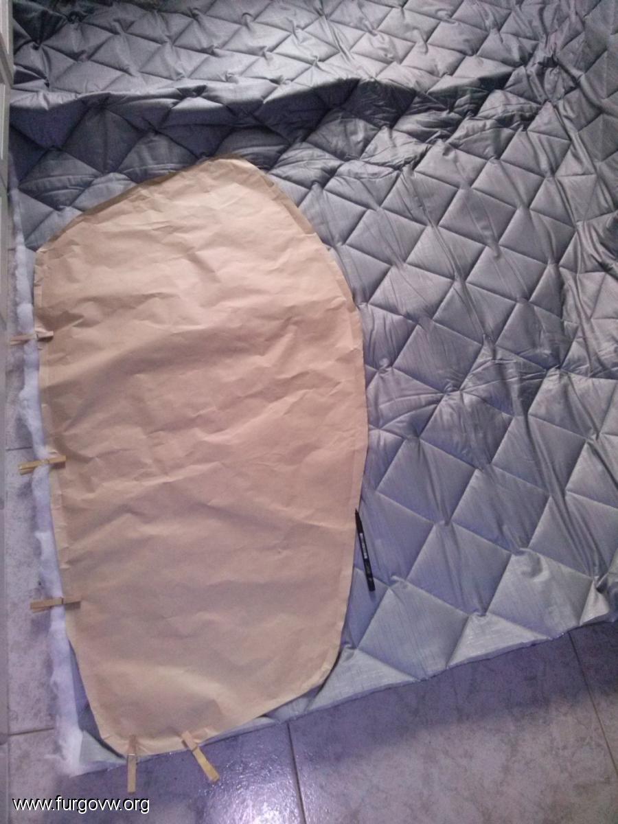

Primero de todo necesitamos un molde de la ventana donde se colocará el aislante. Para eso recomiendo papel de embalar.

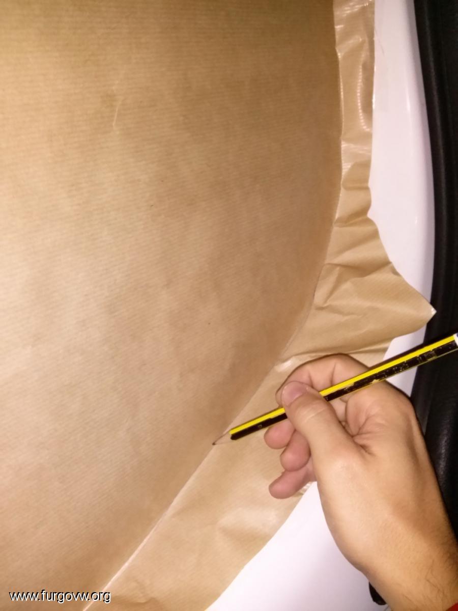

Una vez fijo marcamos con lápiz el perfil.
Recortamos el sobrante

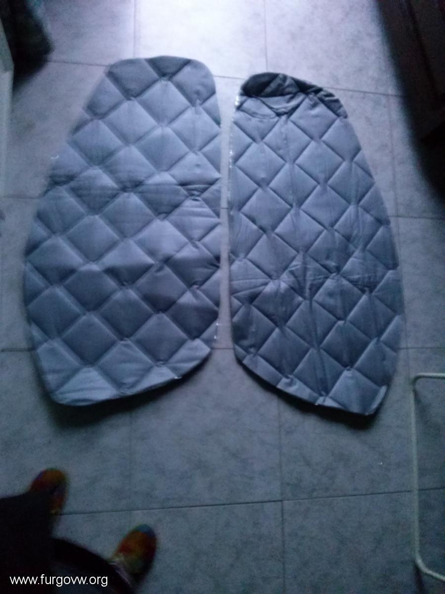

Lo pasamos En el aislante y lo recortamos.
el_llop

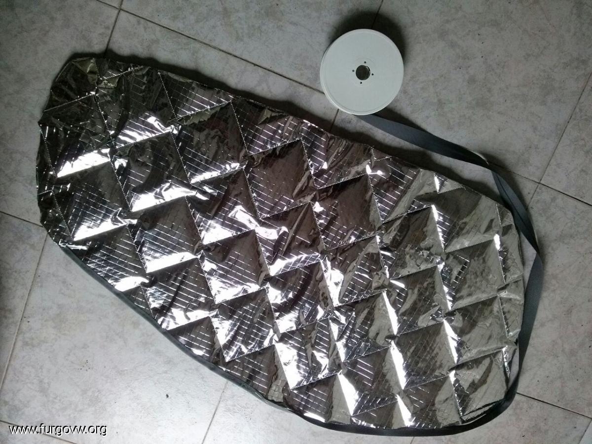

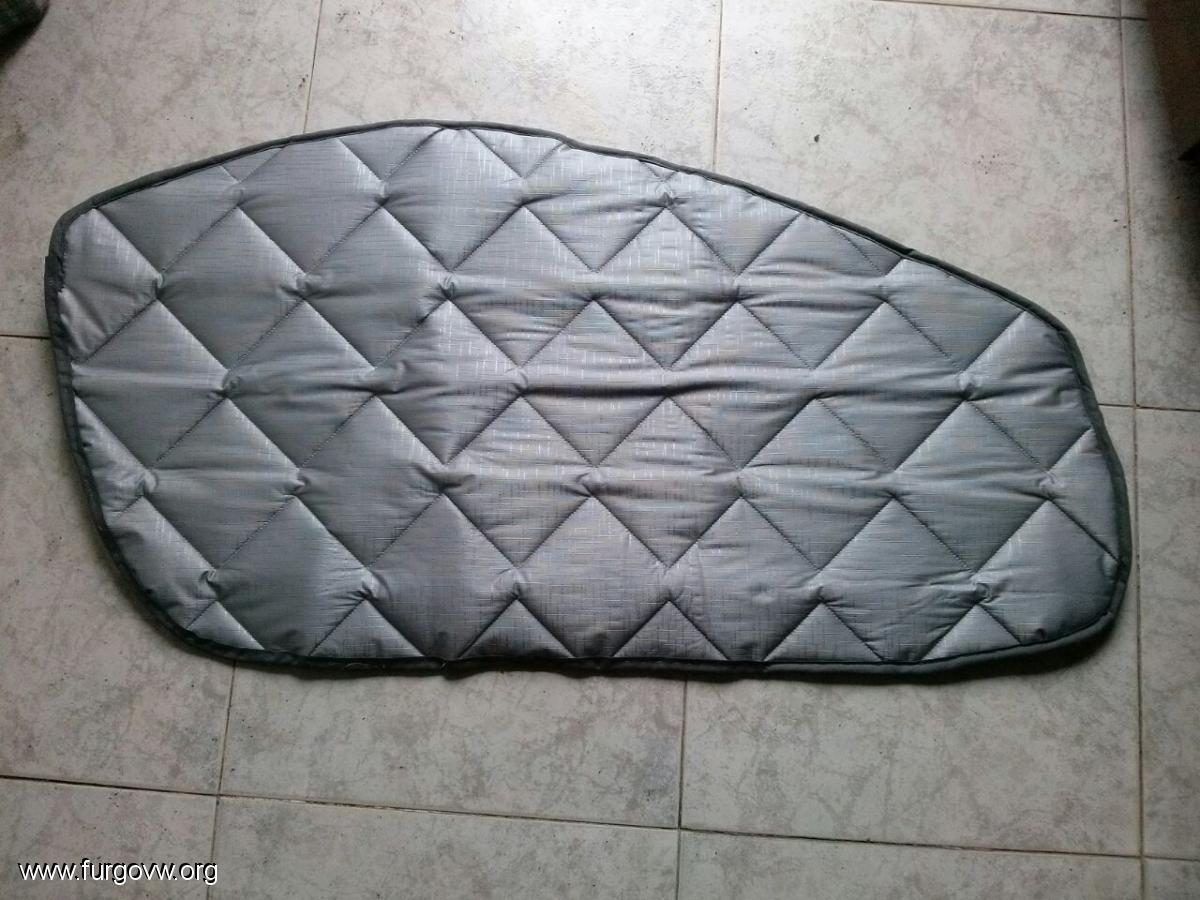

Una vez recortados.

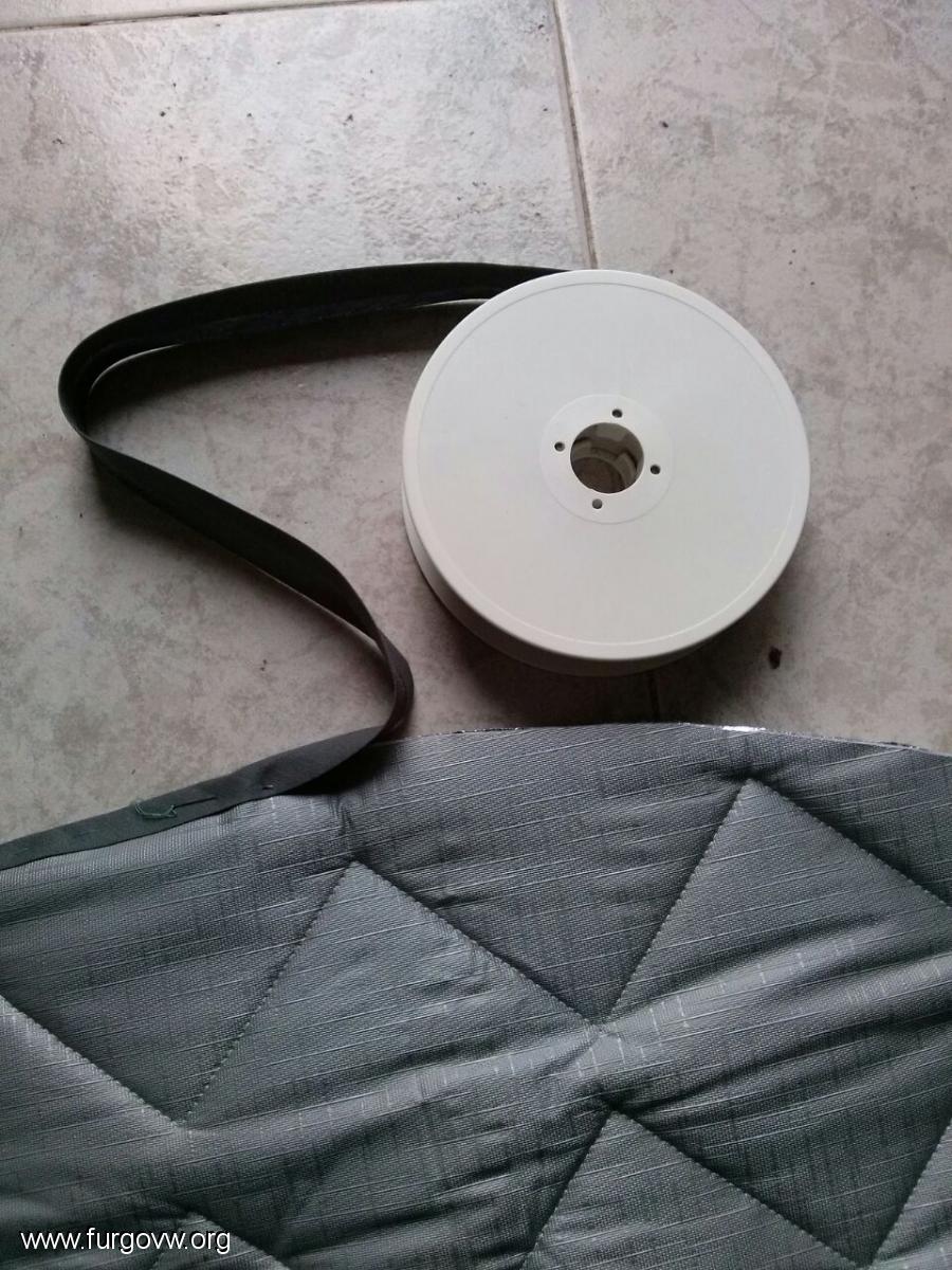

Pasamos a coser el "ribet".
A Máquina quedará con un aspecto muy bonito y fuerte.
Ahora solo falta poner las ventosas. (Me faltan fotos, el próxima día las subo)

Escoge bien las ventosas que hay varias calidades y algunas deben ir mejor que otras. Si no ya sabes: la saliva es tu amiga.

Otro detalle a tener en cuenta es que no te coincidan las ventosas en las letras del cristal o se caen, así que ojo donde haces los ojales.
Teniendo la zona de alrededor del cristal con chapa sin embellecedores optaría por meter imanes en el ribete, es mano de santo.

Solo el comentario de cuidado porque se pueden encoger. (Ver experiencia de Glazcano por ejemplo)
No se si puede servir, pero antes de hacer este brico, pondria los aislantes a la lavadora, y si me apuras, secadora... para que se encoja lo que tiene que encogerse....
En cuanto a los imanes, mejor utilizar los imanes de neodimio que los clasicos.
Tienen un poder magnético mucho mas fuertes.
Yo los compre en esa tienda online y van de lujo. De hecho tienen montón de modelos hasta con roscas y todo...
