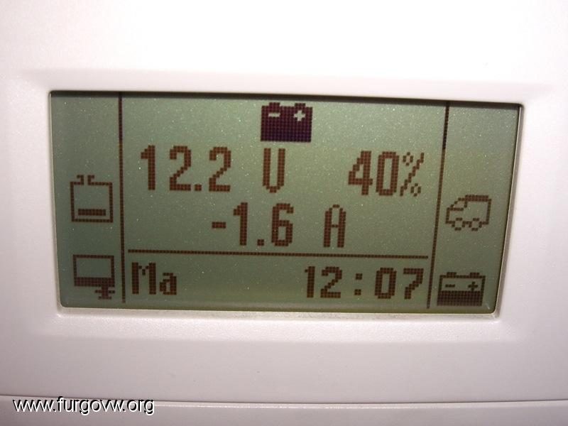

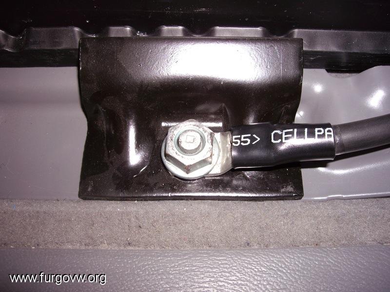

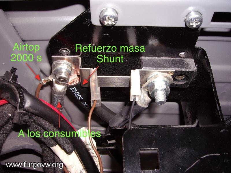

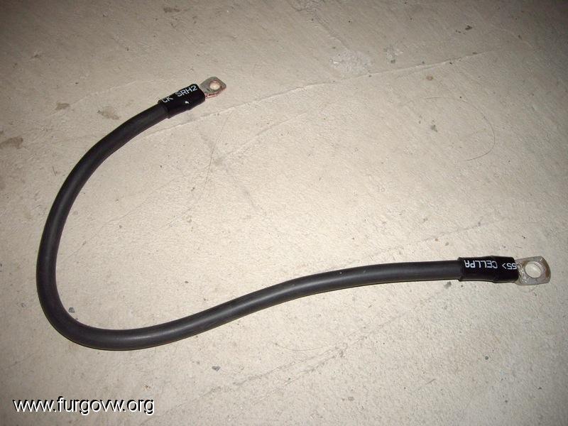

La centralita de mi California ya me marca el consumo de la calefa .baba Hoy he quitado el refuerzo de masa de la batería y lo he conectado a la salida del shunt. Y lo que me ha echo más ilusión ha sido ver que cambiando el cable marrón de la entrada a la salida del shunt la centralita me marcaba el consumo de la calefacción .meparto
Os muestro las fotos:
He aprovechado para poner funda termoretractil al cable de masa.
El shunt ha quedado así:
La masa al soporte de la bateria
Y el milagro... marca el consumo de la calefa!
Da gusto cuando las cosas salen bien, muchas gracias ;)
