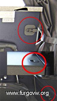

me refiero a este cierre (pongo el de la cocina) son los círculos rojos
la parte de la tapa no la he desmontado. ¿no os queda un hueco al quitarlo o lo anuláis de alguna forma?
igual es una tontería...pero es que no lo veo no  :-\

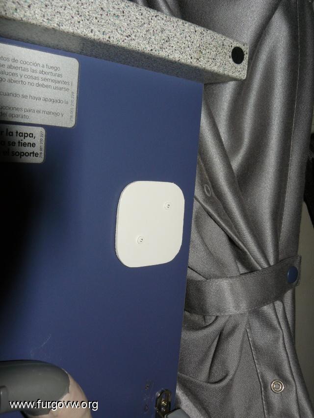

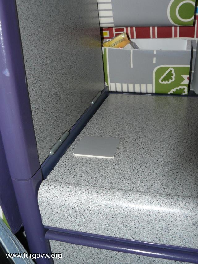

Si que queda un hueco. La verdad que quizás no he conseguido una solución muy estética, pero la estética no es lo que más nos preocupa en la furgo sino lo práctico, que las cosas sean más accesibles y sencillas.
Nosotros le pusimos unos "tacos" de okume y e hicimos unas tapas de plástico interior y exterior como se ve en las fotos.

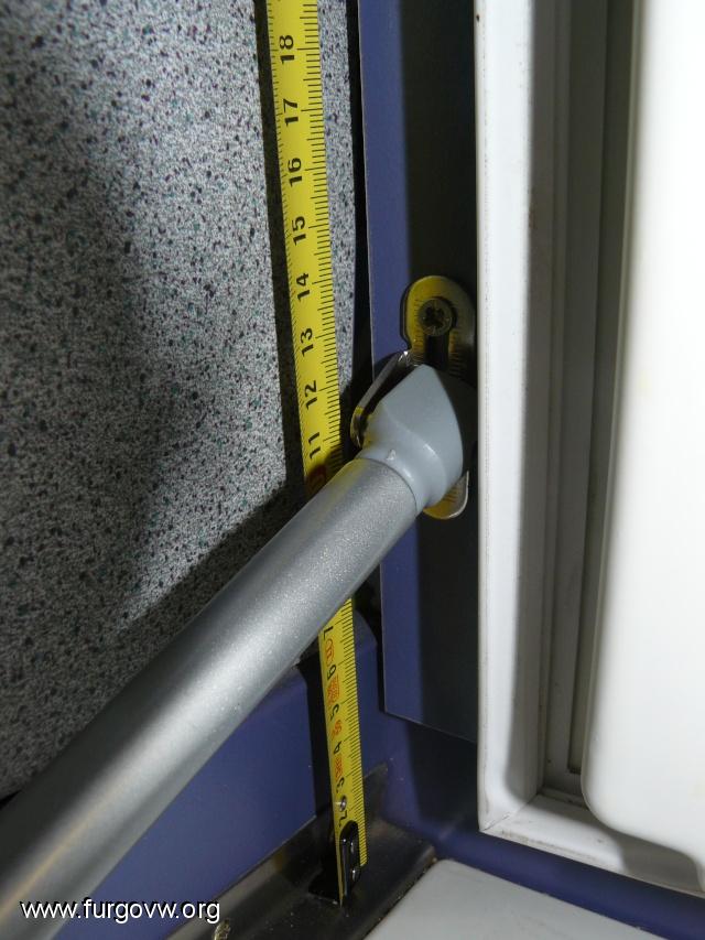

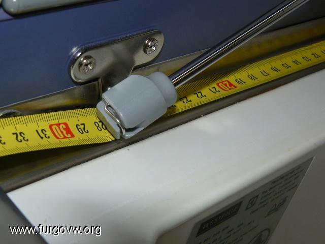

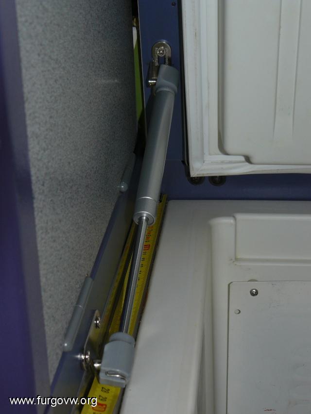

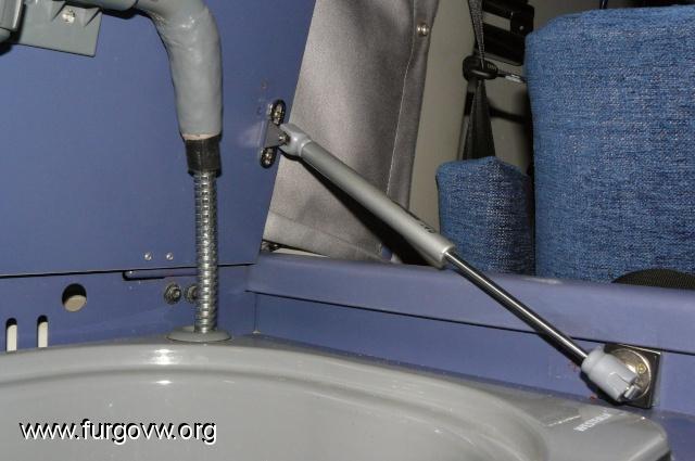

Aunque voy a repetirme (ya ha salido en algún mensaje), pongo aquí mi "ñapa" del  elevador de la tapa de la nevera que creo que es donde tiene que estar. Así cuando alguien pregunte, lo mando para aquí.
No pude colocar el elevador como en principio tenía que ir, que és como Falco lo colocó y era como iba el compas "original".
Y es que depende de la longitud del elevador y sobre todo de la forma de la pieza o escuadra que lo une al mueble y/o nevera. No todos tienen el mismo sistema de sujeccíón (fijaros en la foto de Falco y en las mias), y yo solo encontré un modelo.
Como veis al final lo tuve que poner al revés que Falco, pero me funciona, levanta hasta el final la tapa una vez se levanta un poco, se mantiene levantada cuando está abierta del todo y cierra bien cuando la empujas para que se cierre.  ;D
Pongo unas fotos y las medidas de como quedó a mi. Eso no quiere decir que todos las tengan que poner igual. Primero probar como Falco y sino ya sabeis otra manera...
[url=http://www.servimg.com/image_preview.php?i=50&u=11741150]
El elevador me costó 12 € (unidad) en Ferreteria Jaume de El Vendrell (Tarragona)

Tagoror, perdona que no te haya contestado antes, pero aunque me he conectado antes, necesitaba tomar las medidas para contestarte bien.
El elevador que nosotros llevamos colocado en la nevera es de 27 cm. abierto y 18 cm. cerrado.
Pero por ejemplo el de la tapa del fregadero es de 30 cm. abierto y 20 cm. cerrado.
También quería comentarte que no te extrañe que lo encuentres a precios entre 12 y 18 €, yo los he visto entre esos precios. Aunque te cuesten 18 €, para nosotros compensaría, son aquellas cosas que parecen pijadas, pero dan comodidad y se agradecen en espacios tan pequeños y donde faltan manos y sitios para poner las cosas.
Te pongo un foto del elevador del fragadero para que veas como con diferentes medidas también se pueden colocar.
Si miras el brico de Falco, en su dibujo pone que la abertura máxima son 25 cms.
Creo que se puede deducir que hay un margen de medidas (entre 25-30 cms abiertos y 17-20 cerrados) que pueden servir y que solo habrá que buscar la manera de colocarlo.

Cita de: falco_vw en Junio 04, 2007, 13:22:34 pm
Mi única "ñapa" sobre la nevera de mi California, se refiere al elevador de la puerta de la nevera.
Una de las cosas más engorrosas de la furgo era coger una cerveza, generalmente tienes las manos ocupadas comiendo y necesitabas las dos manos para abrir y coger una birra.
Al ver la T5 Cali en el concesionario nada mas salir al mercado, me fijé en que lo habían resuelto con un elevador, como el del portón trasero, pero en pequeño. Esa misma tarde me pasé por la ferretería y compre uno parecido, que son para muebles de cocina, y ha sustituído a la engorrosa bisagra original
Quizás esta sea la chapuza más popular, fácil, barata y más copiada de las que he hecho. Para los que no la conocían se la recomiendo
Para los que se decidan, estas son las medidas aproximadas para su instalación
en las fotos creo que se aprecia los agujeros antiguos, eso significa que tubiste que cambiar la ubicación de las sujecciones del compas original para que asi encaje el elevador dentro i se pueda abrir i cerrar.
verdad, no?
verdad, no?
gracias
Si, en su momento tuve que realizar nuevos agujeros ya que los taladros de las sujeciones originales no servían.

Sólo lo he montado elevadores en la nevera y tienen estas características técnicas:
O sea que son de 80N que son 8 kgrs de fuerza, y van justitos, con el paso del tiempo diría que ya empiezan a estar escasos
