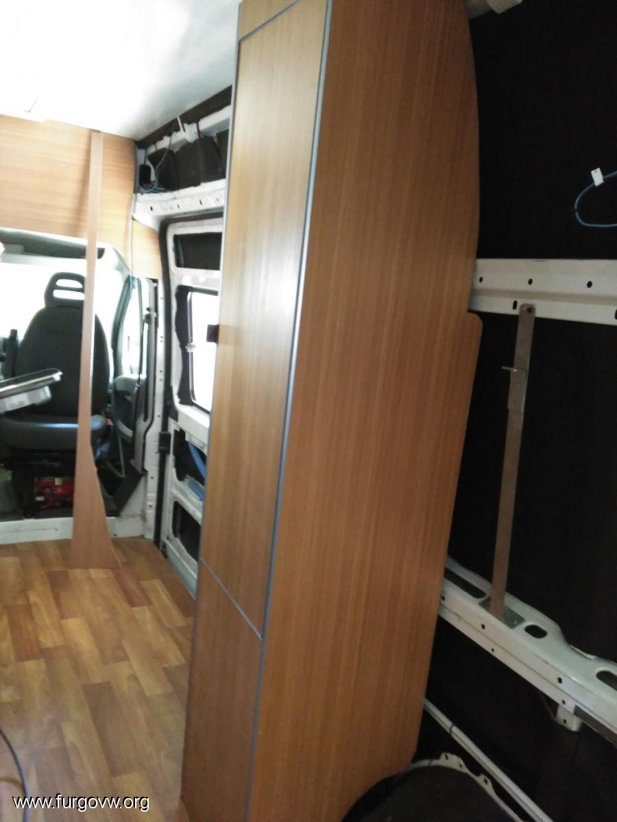

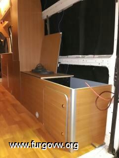

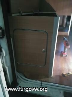

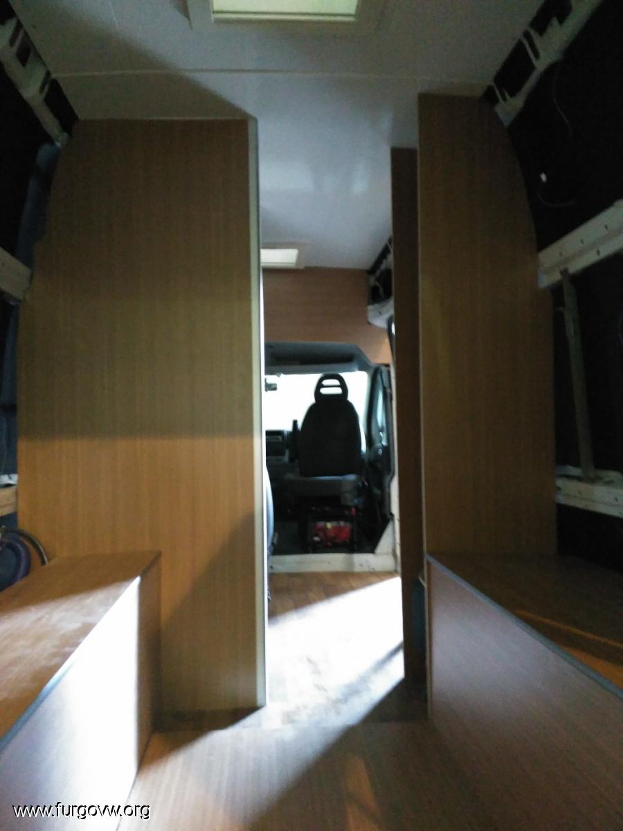

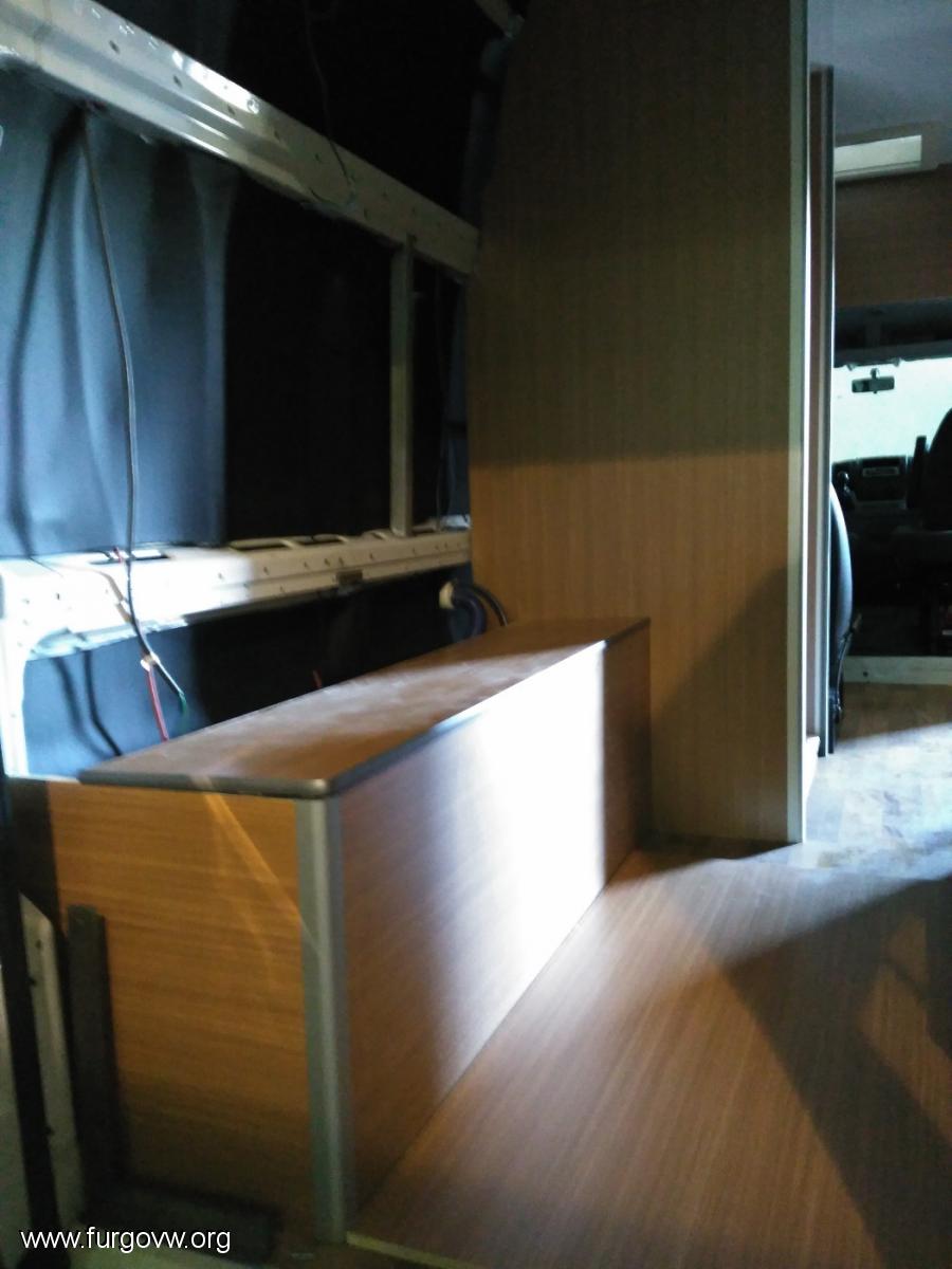

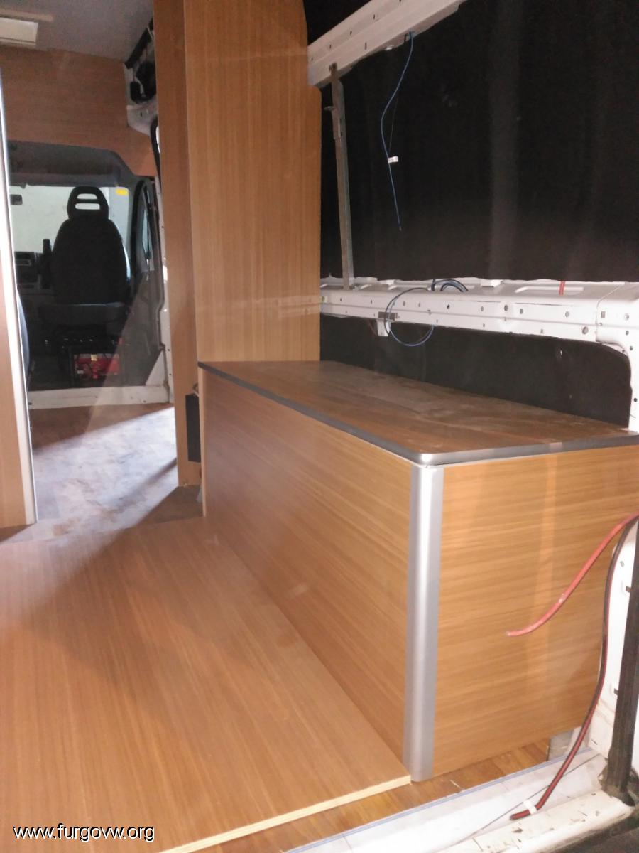

buenas continuamos montando mas muebles:
arcón trasero izquierdo para deposito de aguas.
arcón trasero derecho para botella de gas i varios.
como la furgo es grande las camas serán de 140cm para dormir anchos.
armario ropero vertical, esta dividido la parte inferior esta la calefa truma i la superior armario con baldas.
acceso de  botella de gas.
aqui puerta montada i arcón dividido.
acceso de arcón a deposito de agua , bomba,grifo trasero.
Neptuno_a80
En los arcones, al levantar, intuyo que has puesto perfil en T, a que es jodido rematar las esquinas con el canto T y el aluminio?  .panico.
No me a quedado perfecto para mi gusto, pero vale.
Por cierto, o vas muy rápido, o tienes más avanzado de lo que muestras?  :roll:
Saludos y animos

MARCOLOLO
el canto en T es un martirio al principio despues cuando le vas cogiendo el truco avanzas rápido pero siempre empiezo a cantear sitios que no se ven mucho i despues lo que se ve mas así si me equivoco al principio puedo corregir al final. ;D ;D
voy un poco mas avanzado que en las fotos  por eso publico de esta manera, para mi  es un lío ir haciendo i publicando  todo a la vez .
eso no quiere decir que al final me pille a mi mismo .meparto .meparto

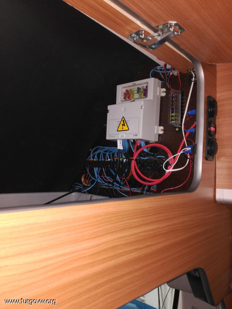

ave fenix
El cajón de encima de la cabina lo vas a dejar cerrado?? Por algo en especial??
Te está quedando muy wapa a darle caña que ya está aquí el verano.
MARCOLOLO
gracias ave fénix,pues en principio si el altillo va cerrado por que el hueco es bastante grande  es la H3 i  tengo intención de guardar
varias cosas ahí por ejemplo la mesa del salón,tv,unas mantitas i algo mas.
también decirte que tengo en el interior  del armario lado acompañante toda la instalación de la centralita i fusibles.
