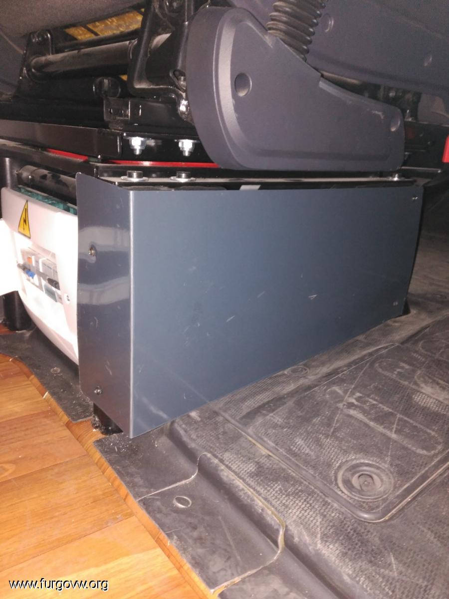

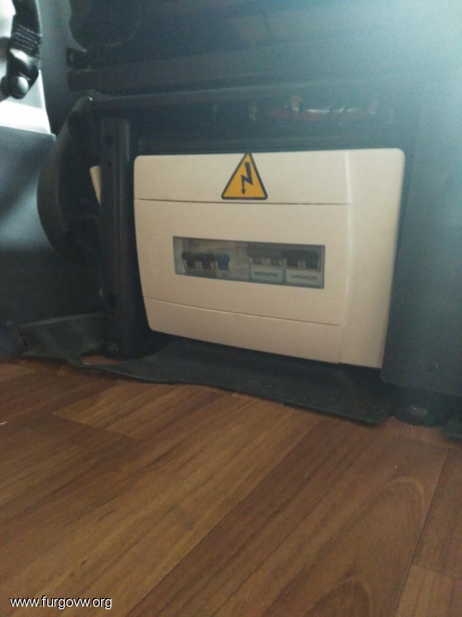

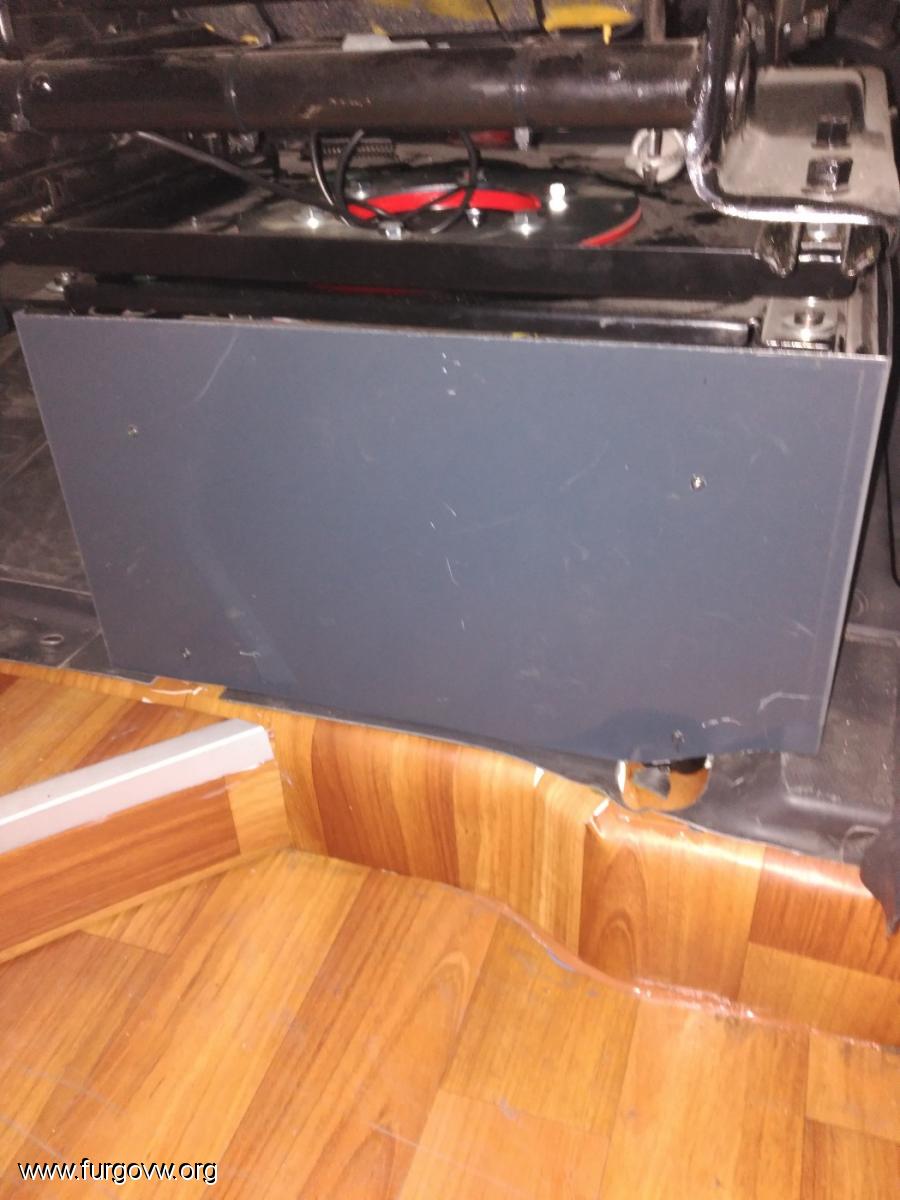

Instalación de 220V,inversor,cargador de baterías en asiento del conductor.
Chapa de aluminio lacado en gris para remate bases asientos.

El cuadro de 220,te queda de lujo, parece echo a medida!

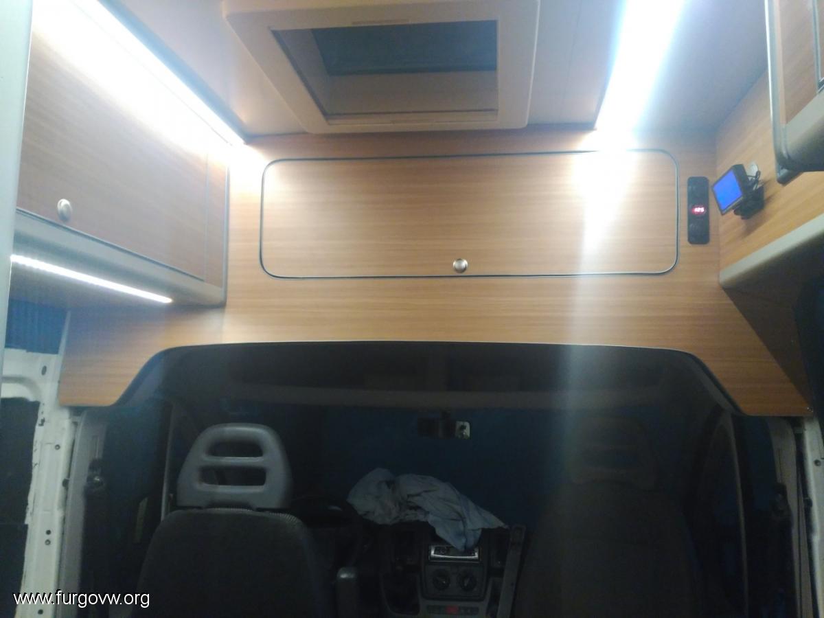

Pues hoy toca ir rematando el tema eléctrico e iluminación del techo .voy montando luces i enchufes conforme voy avanzando.

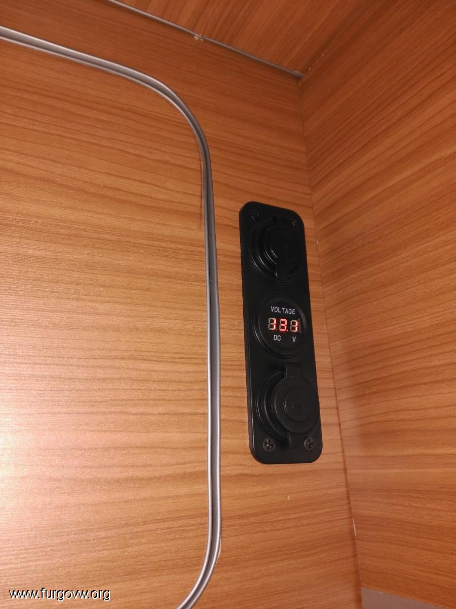

Enchufes de 12v, voltímetro i USB en altillo delantero junto a la puerta corredera para poder enchufar la TV fuera de la furgoneta.

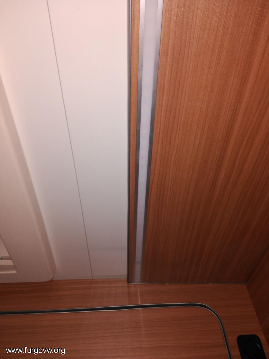

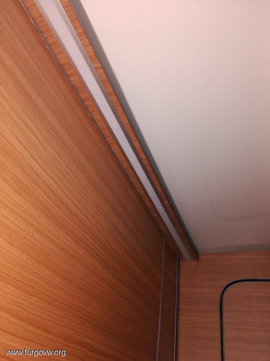

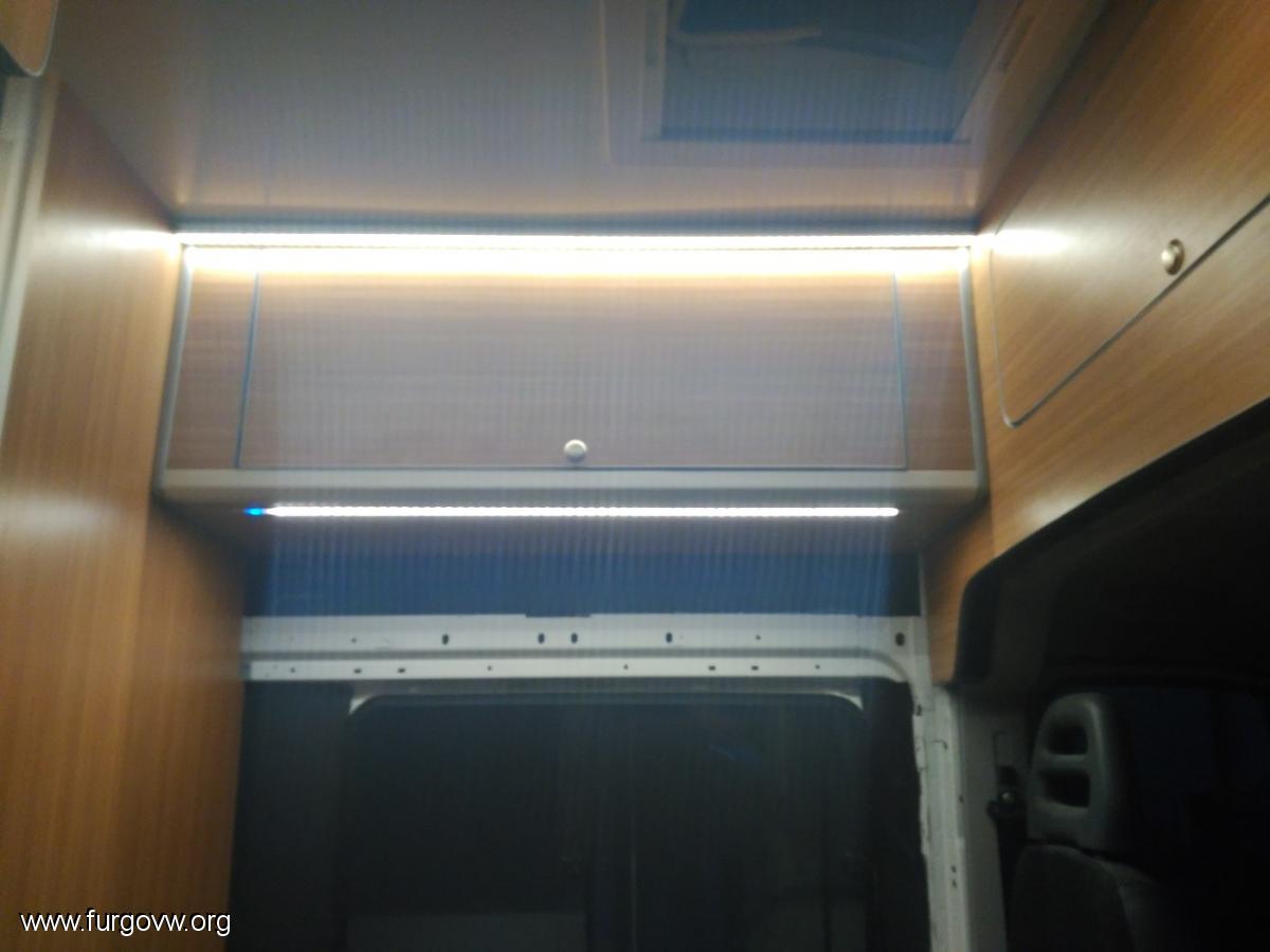

Detalle de tiras de led encastada en el techo lado acompañante.
También en el lado conductor.

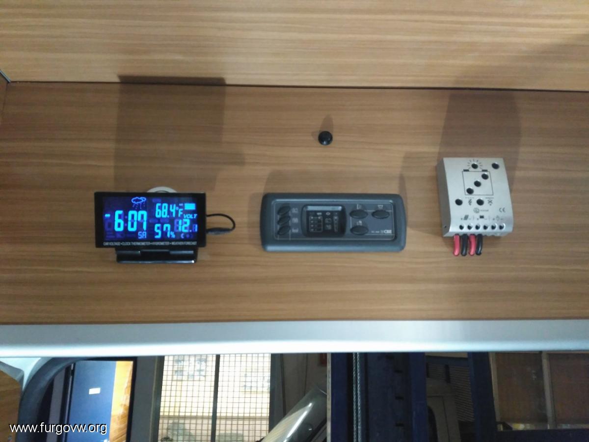

Centralita,sensor de calefacción, voltímetro, controlador de placa solar todo en el umbral de la puerta corredera.

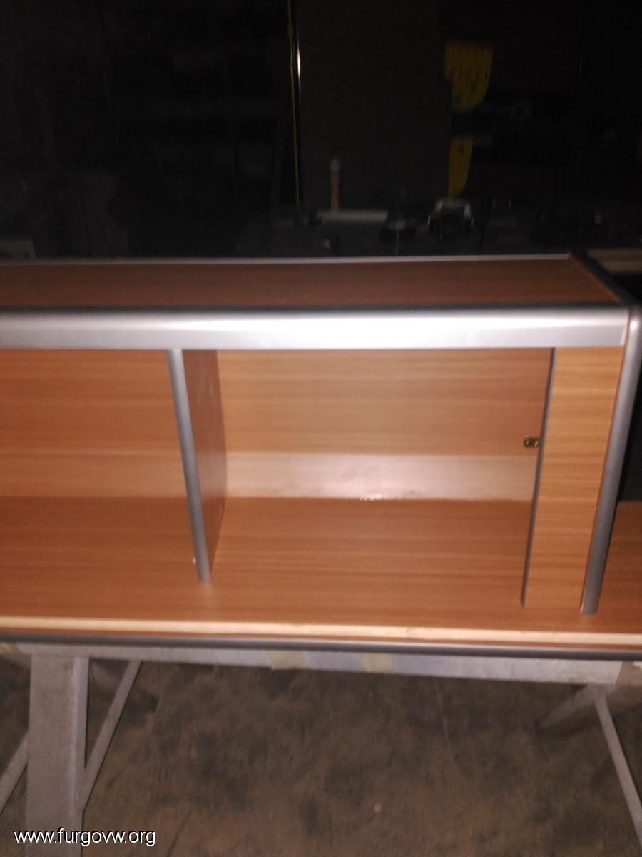

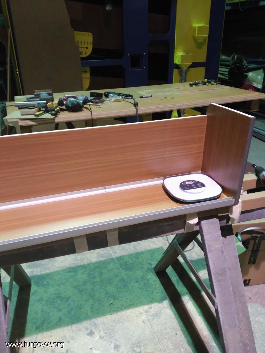

Altillo cocina.
Este armario irá dividido en dos partes para que los vasos i platos tengan menos espacio para salir volando en las frenadas.
