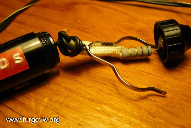

alcasa
Cita de: kimete en Mayo 19, 2010, 23:37:18 pm
gracias por lo de resistencia, lo tendré en cuenta para la instalación......saludos
pues si, ya ves que sorpresa me di, he comprobado que no me he cargado nada, la he recargado a tope y probado encendida, sigue durando mas de dos horas

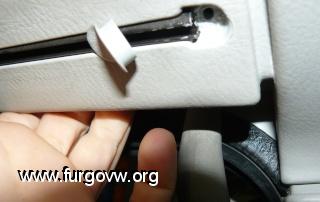

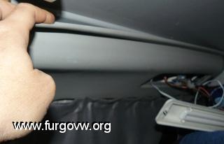

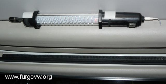

kimete
buenas, ya tengo el interruptor pequeño y los soportes de canal.......lo quiero montar encima de la puerta corredera, pero me encontrado con un problema, que tengo que desmonar el plastico interior de encima de la puerta, porque la instalacion de las luces  interiores de la puerta van pegadas por dentro a ese plastico y si realizo los agujeros para los soportes y el interuptor me cargo la instalacion, asi que a desmontar todo el plastico de encima de la puerta. un saludo.

alcasa
Cita de: kimete en Mayo 24, 2010, 22:57:53 pm
buenas, ya tengo el interruptor pequeño y los soportes de canal.......lo quiero montar encima de la puerta corredera, pero me encontrado con un problema, que tengo que desmontar el plástico interior de encima de la puerta, porque la instalación de las luces  interiores de la puerta van pegadas por dentro a ese plástico y si realizo los agujeros para los soportes y el interruptor me cargo la instalación, así que a desmontar todo el plástico de encima de la puerta. un saludo.
Vamos Kimete, no te hagas el mártir, sabemos que para ti esto no significa ningún problema, solo mas trabajo del que te esperabas, pero solo eso ey?   ;)

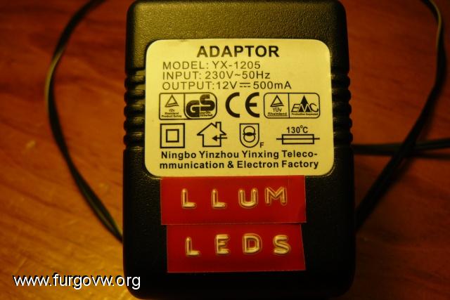

Inuk
Cita de: alcasa en Mayo 19, 2010, 23:23:38 pm
Tras haber recargado la linterna con esa toma de alimentación, al desmontar por casualidad el enchufe de de mechero, cual es mi sorpresa al ver esa pedazo de resistencia intercalada, me miro con detalle los datos del cargador de 220 y allí pone entrada 220-240  y salida 6v,
Hola Alcasa,
Me parece a mí que estos cargadores de la linterna... .loco2
En el nuestro pone salida 12 V. (Los marco con Dymo, para no hacernos un lio con todos los cargadores que hay en casa y no poner a cargar algo con el cargador que no es)
Pero como no indica la polaridad de la conexión, el otro día buscando la polaridad de la conexión (para copiar un milesima parte de tu brico ) me marcaba un voltaje de salida 17,35 voltios.  ???
Como la electrónica no es lo mio, pensé que me habia cargado el voltimetro y lo pobré  en una conexión de la furgo y me marcaba 12-13 v.
Ha aguantado 2 años cargandola en casa a más de 17 voltios. ¿Y a 12-14, no le pasará nada? Bueno quizás ahora se cargue más lento. Aunque se calentaba la zona donde estan las baterias de la linterna... ???
He bajado al garaje a mirar el enchufe de 12 v. Y también tiene esa resistencia que tu comentas. .confuso2

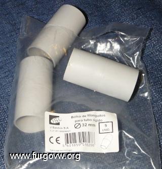

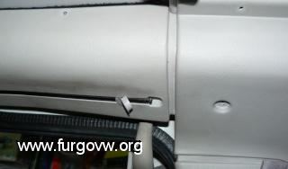

Inuk
No sabía si colgar esta "chapucilla" que he hecho siguiendo la idea de Alcasa.  .palmas
Bueno su idea,  adaptándola  a mi poca habilidad y destreza.   :-[
Pero como la mayoría no tenemos ese dominio del PVC que tiene Alcasa, quizás esta chapucilla anime a más de uno.
Sé que existen esas grapas gigantes para tubos, pero yo no las he encontrado por mi zona, y en su lugar si encontré estos manguitos que además tiene el mismo color que los revestimientos de nuestra furgo, son baratos y que me parece que  dejan la linterna más pegada y menos sobresaliente. ( Si alguien quiere uno, me sobran tres)
Con un solo manguito y un cuter hice los dos soportes. Con un par de tornillos los fijé a la madera del techo elevable, (así si levantamos la tabla, también se levanta la luz) junto al "arco" de la entrada.
Hice la conexión de la luz aflojando algún tornillo
Separando algún revestimiento y cogiendo electricidad del fluorescente trasero
Y ya está... :)
Brico sencillito. Buena idea Alcasa  .ereselmejor Ahora tenemos un trasto menos en el arcón, una conexión menos en la guantera, más facil acordarse de cargar la linterna, se puede ahorrar bateria o tener más luz, no molesta donde está...
Salud
alcasa
muy bueno Inuk,   ;)  me alegro mucho de que el brico te haya servido para hacértelo, es el fin que persigo al publicarlo, y lo bien que te ha quedad, enhorabuena, ahora a a disfrutarla y presumir de tulipa-linterna dos en uno.
kimete
alcasa, me acuerdo  de lo de la resistencia al conectar el portatil de 60 leds de lild, pero resulta que he comprado uno en el ALDI, que es igual, y me pregunto con que voltage trabaja.... pues desmonto la toma de mechero y este va a 12v directamente, no lleva la resistencia. tendremos que tenrlo en cuenta....... saludos A10.
alcasa
Cita de: kimete en Enero 08, 2011, 23:36:07 pm
y en su cargador de 220, ¿que hay escrito?  imput 230 v. y output...................6  o 12v.?
