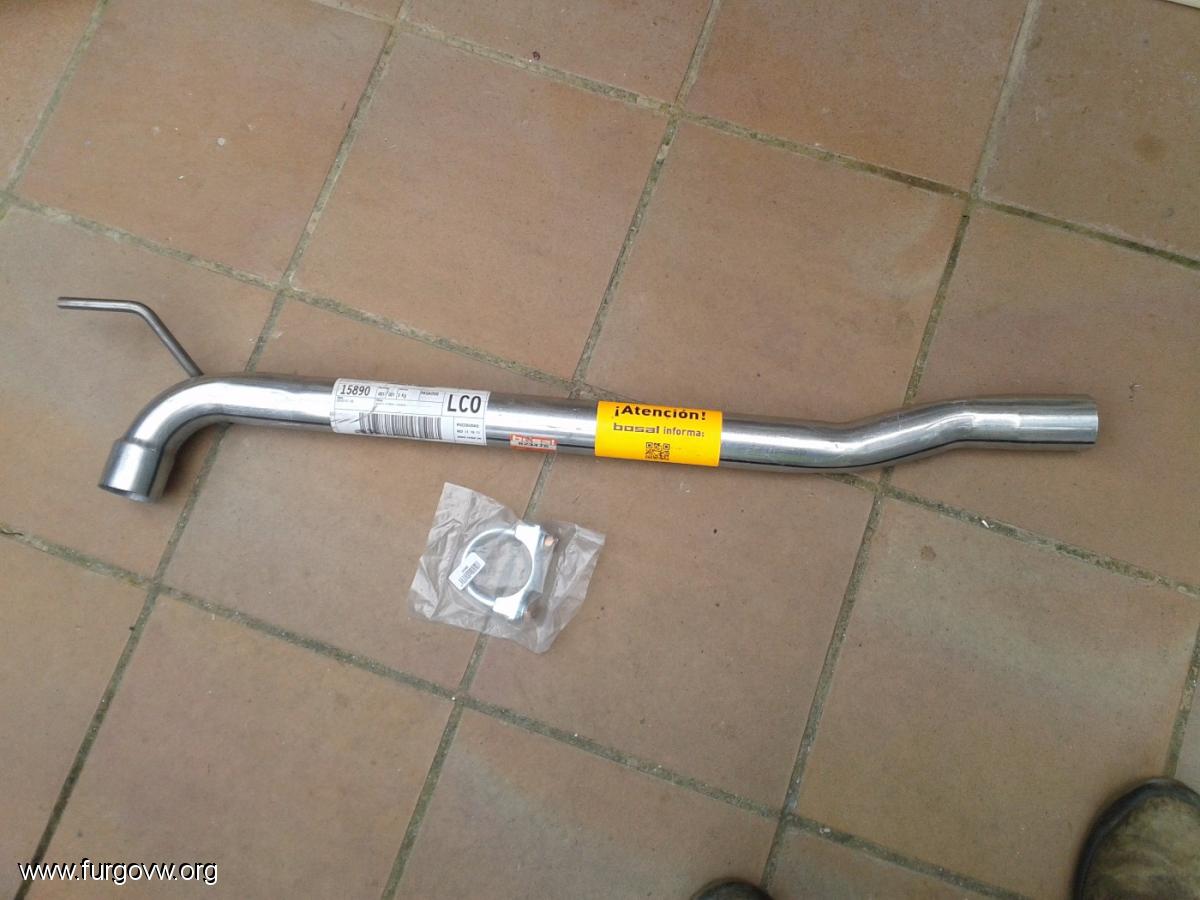

Buenas
después de buscar y rebuscar por ebay, al final a 50mts del curro lo tenían por 56€ abrazadera incluída.
Le daré un poco de galvanizado en frío para proteger la soldadura del gancho, que es por donde pudrió el mío.
Ya es insoportable el ruido a trastareta que hace, y está al punto de rajarse entero.

Yo tampoco tenía pensado soldarlo, es más (en mi infinita inocencia..... .meparto .meparto) como el repuesto trae ensanchadas las bocas pensé que entraría por el exterior en el tubo original.
Tenía pensado cortar la salida del cata como has hecho tú, y ahí meter el nuevo apretando con la abrazadera nueva.
Antes de pasarle la radial miraré las medidas con un calibre no sea que no me sirva la idea inicial.
Si no, pues seguir tu ejemplo y soldarle ese casquillo.

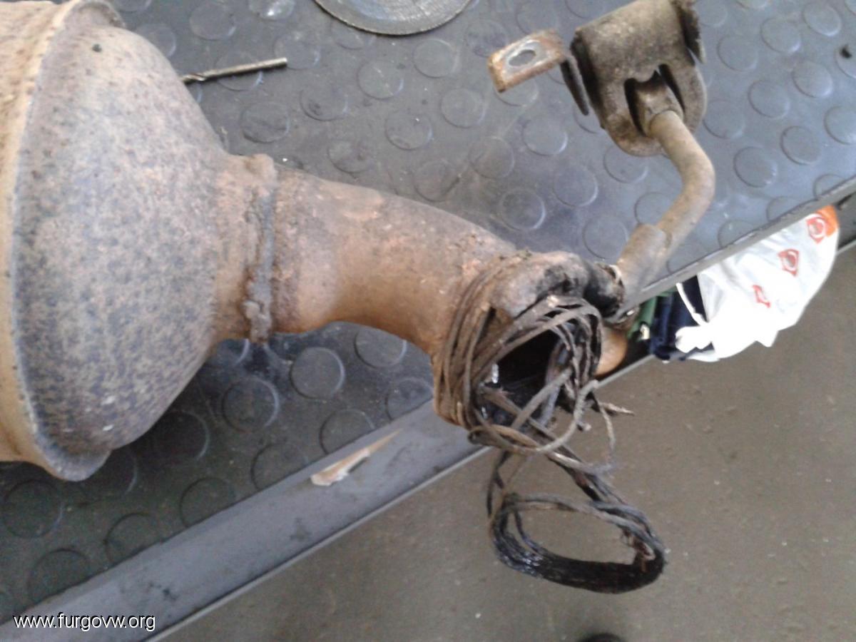

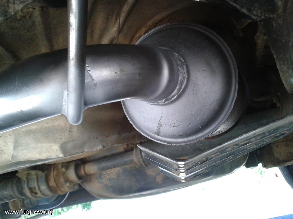

hoy por la mañana he podido zanjar el tema del escape. Me tenía  .loco2 .loco2
Al ser en ese punto hacía un ruido horrible. Parecía una tartareta en toda regla.
Tal y como yo recordaba la salida del cata estaba bien, el problema estaba en el codo.
Tenía a modo de envoltorio un trenzado de cobre con una masilla reseca, supongo que de esas de tapar poros.
Lo que pasa es que esto era un buen agujeraco.
Cortamos por donde hizo falta, soldamos, una manita de galvanizado en frío y este es el resultado
El cambio ha sido brutal, ya suena como es debido aunque ahora se nota más la depresora que también la tengo un poco tocada.

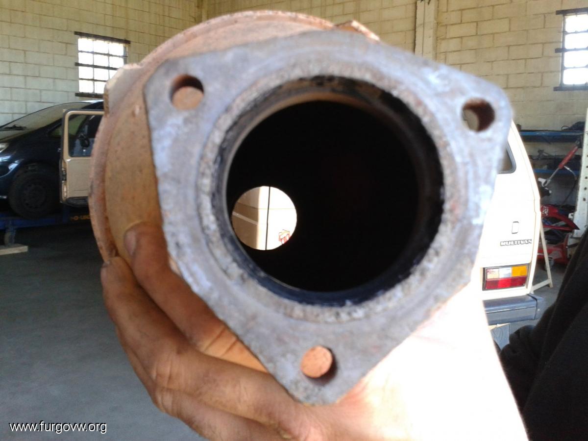

Al desmontar el escape nos encontramos con que tiene el cata vaciado
Ni sabía que estaba así, la compré usada claro, no se le nota ninguna manipulación y me quedé un tanto sorprendido.
Me comentó el compi que pudieron romper la cerámica del interior directamente.
Me dijo que la furgo tiene escape para otros 16 añitos  .palmas .palmas
Muchas gracias por la ayuda Spanier  ;)
Mikel_24
Cita de: mordecan en Junio 20, 2016, 17:24:31 pm
Efectivamente. Desmontar, triturar la cerámica vía broca de mampostería gorda y larga (pasamuros), trozo de ferralla a modo de cincel, etc... y sacar a trozos. Así no se ve nada en la envolvente y no canta en la ITV.

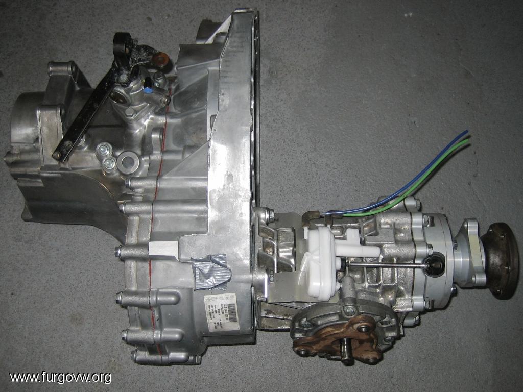

Primera unidad de bloqueo DELANTERO para t4 syncro:
carlangas
Cita de: AFRAGO en Junio 23, 2016, 19:34:38 pm
Mira que eres liante...     ;D
Carles.
mordecan
Tiene muy buena pinta Afrago :o :o
Ya has podido montarlo / probarlo?
AFRAGO
Cita de: mordecan en Junio 26, 2016, 12:07:24 pm
no va en mi furgo, al menos de momento  ;)
