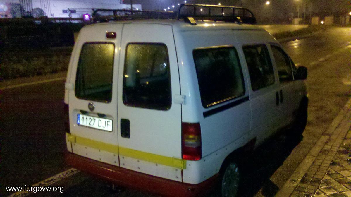

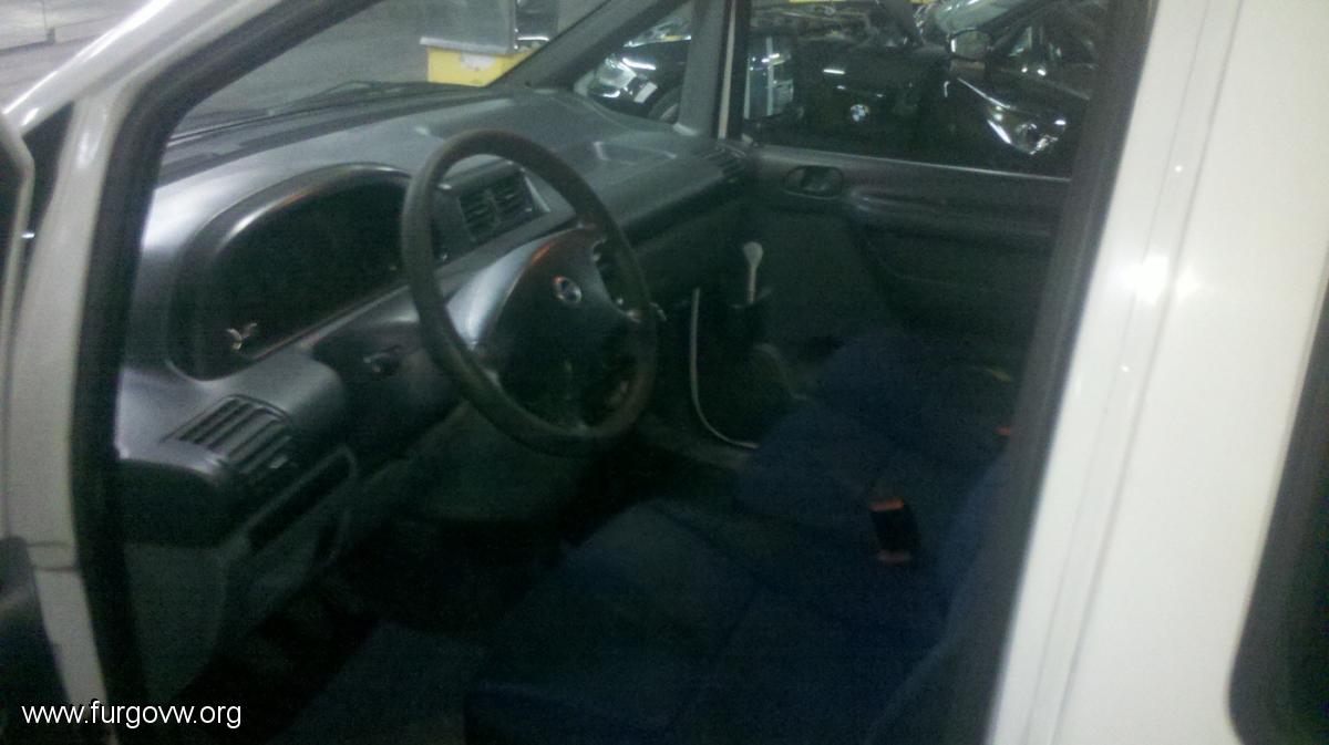

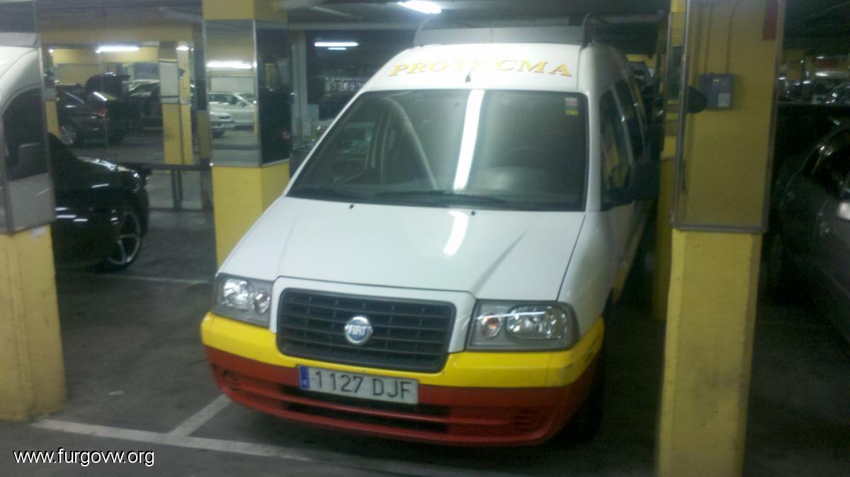

Buenas Gente aqui os quiero dejar documento grafico de la currada en la que me voy a embarcar. en principio no quiero ponerle cama ni demasiado muebles pero para llevar de vacas a mis 5 canes, necesito algo organizado y limpitoooo.

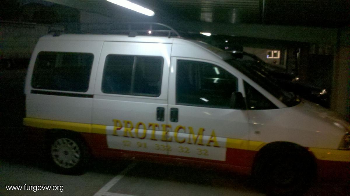

Aqui la bicha cuando la cogi, en 65km llego a la luna... (384.325km) pero me han dicho que el motor PSA con buen mantenimineto aguanta ida y vuelta.
Y en un par de dias y despues de mucho frio pa mi y calor par los vinilos.

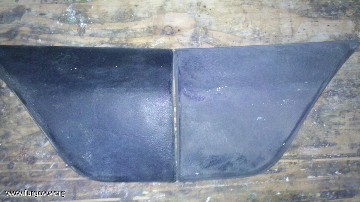

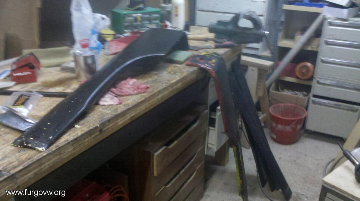

Ahora ando dandole vueltas al interior, plasticos, quitar pintura (que parece de desguaces la torre). y limpiando y revisando todo lo que pueda.
aqui foto del proceso de decapante en los plasticos ( sorprendentemente) con el gel este y un poco de calor se levanta casi sin dañar el plastico.

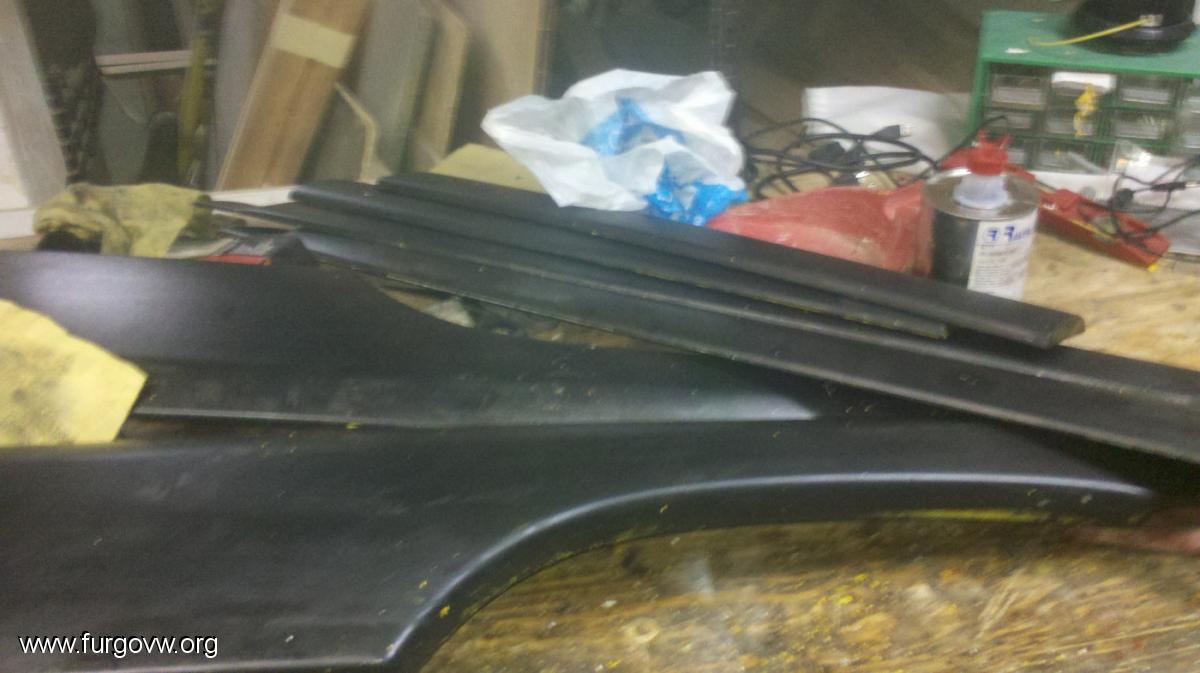

Bueno sigo limpiando y quitando la guarrada de la pintura.
Con decapante en gel y un poco de calor uqe tengo poca paciencia.En las piezas pequeñas se nota demasiado el calor.
Va saliendo bien y para las motitas un poco de estropajo verde no rasca demasiado y casi ni se nota en el plastico.
ya casi todo listo con los plasticos.
Hice ayer una prueba con la pintura roja en la chapa y sale bien aun que hay que tener cuidado...... en un sitio rasque hasta la imprimacion..

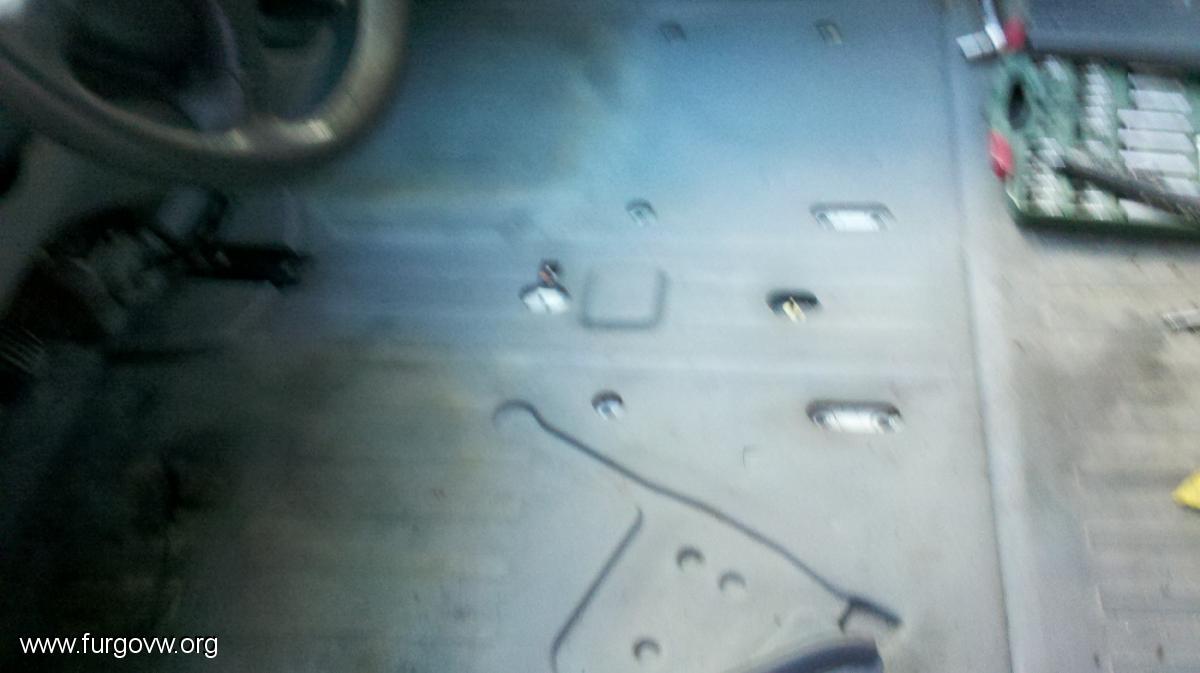

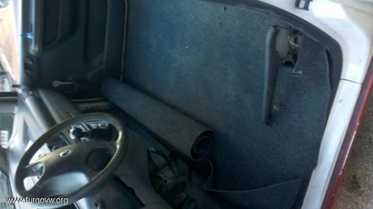

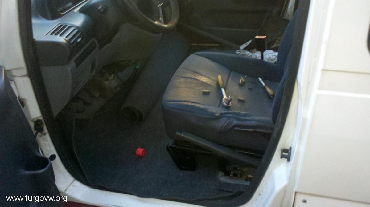

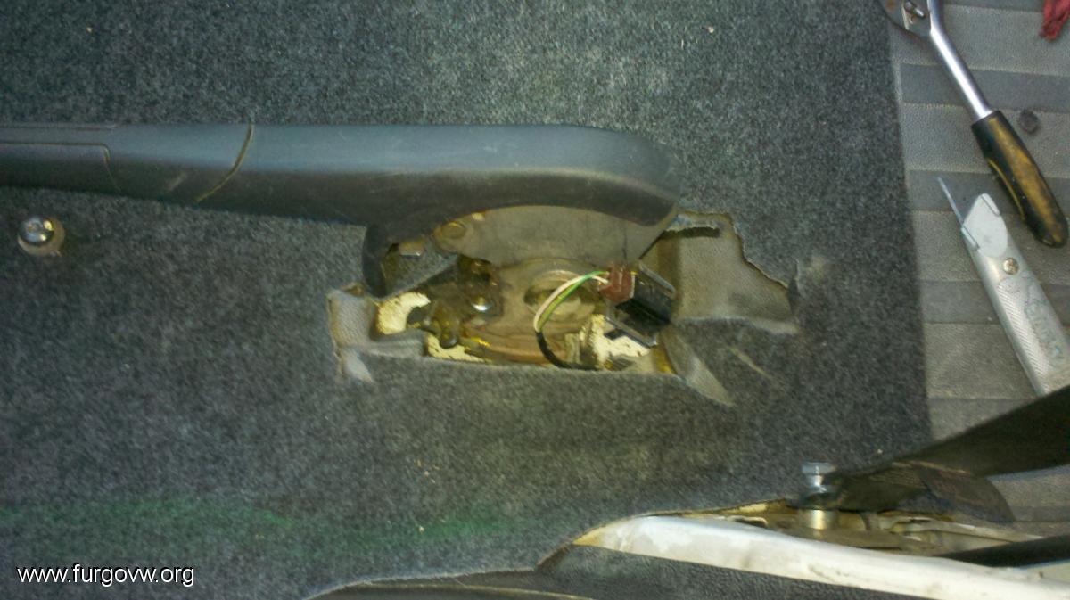

Bueno tooooooooda la tarde quitando mierda, que me han dado un toque los picoletos que no puedo llevar la furgo solo con el asiento del conductor. con un poco de mano derecha y contandoles que la pille el viernes y estaba limpiándola.. se apiado de mi.
Así que por lo menos casi he acabado la parte de alante, al menos de momento.

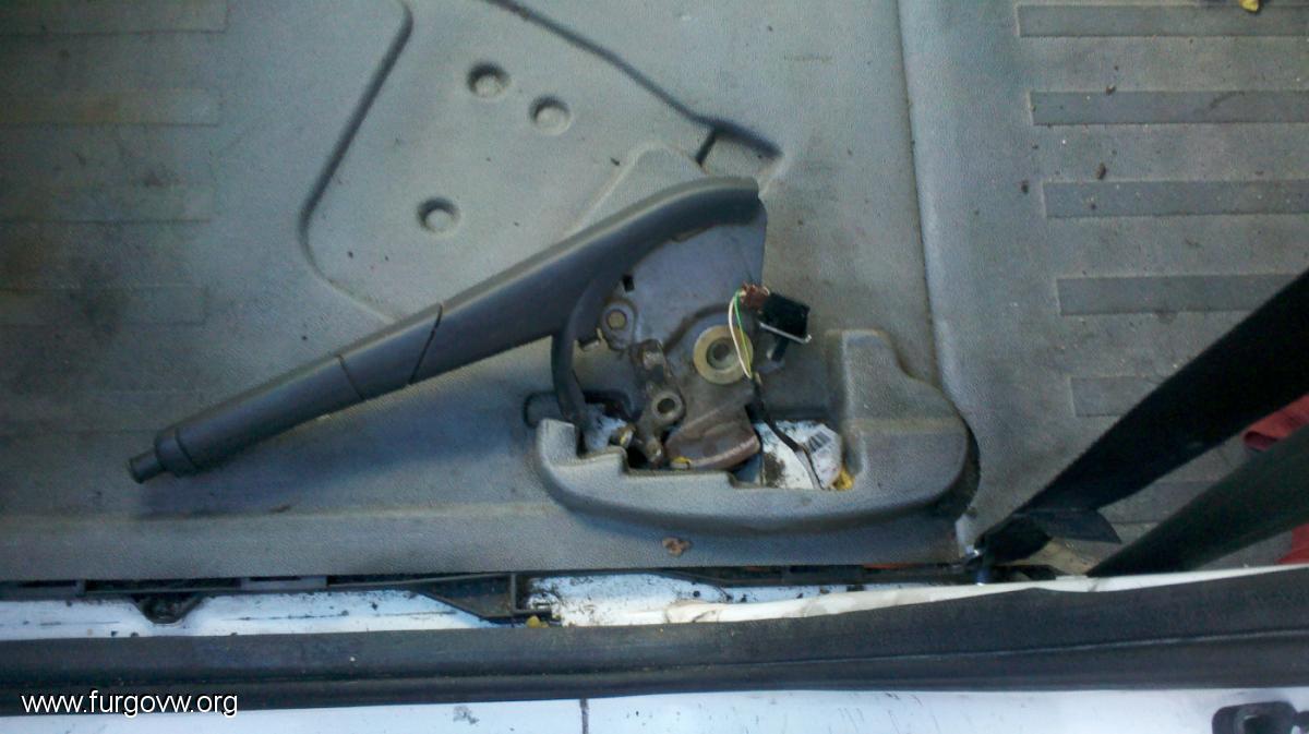

despues de pelearme con el asiento y el freno de mano. y limpiar. y limpiar y limpiar roñaaaaaaaa hasta decir basta.

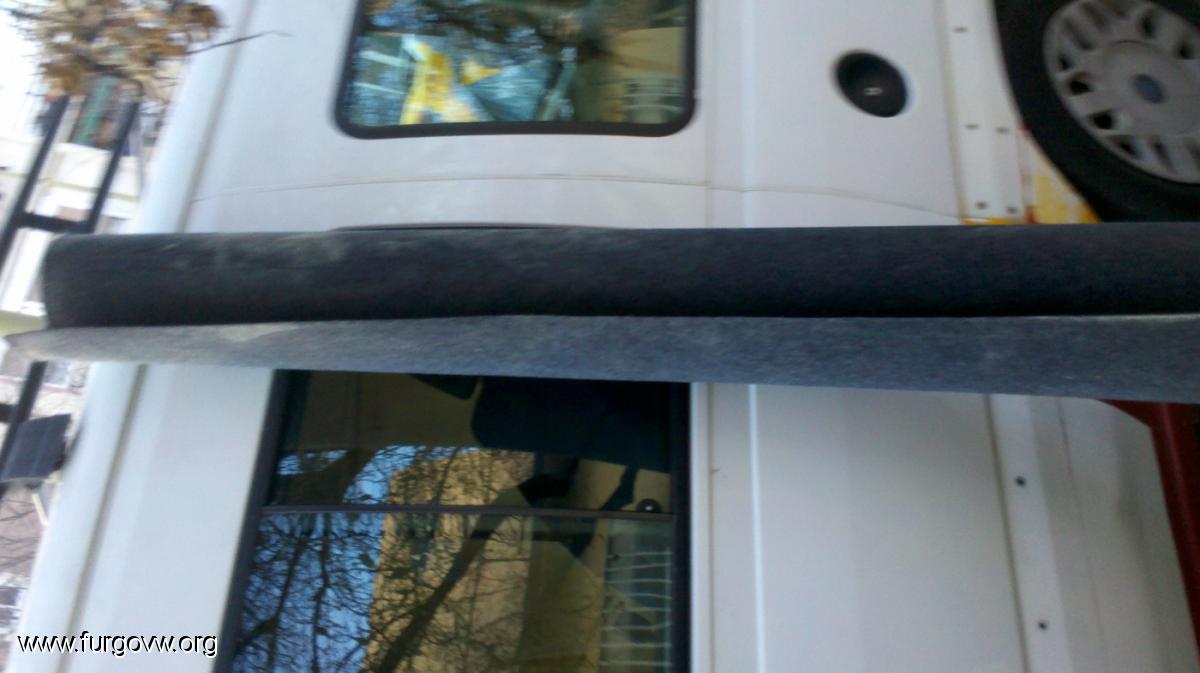

un cacho de moqueta del leroy con caucho por debajo.
y pegando los soportes con PU max y haciendo los agujeros un poco mas anchos para facilitar la tarea del montaje. y pa dentrooo.
Los asientos tienen muchaaaaa mierda ya solucionare eso de momento me sirven para conducir..

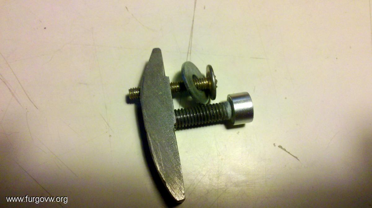

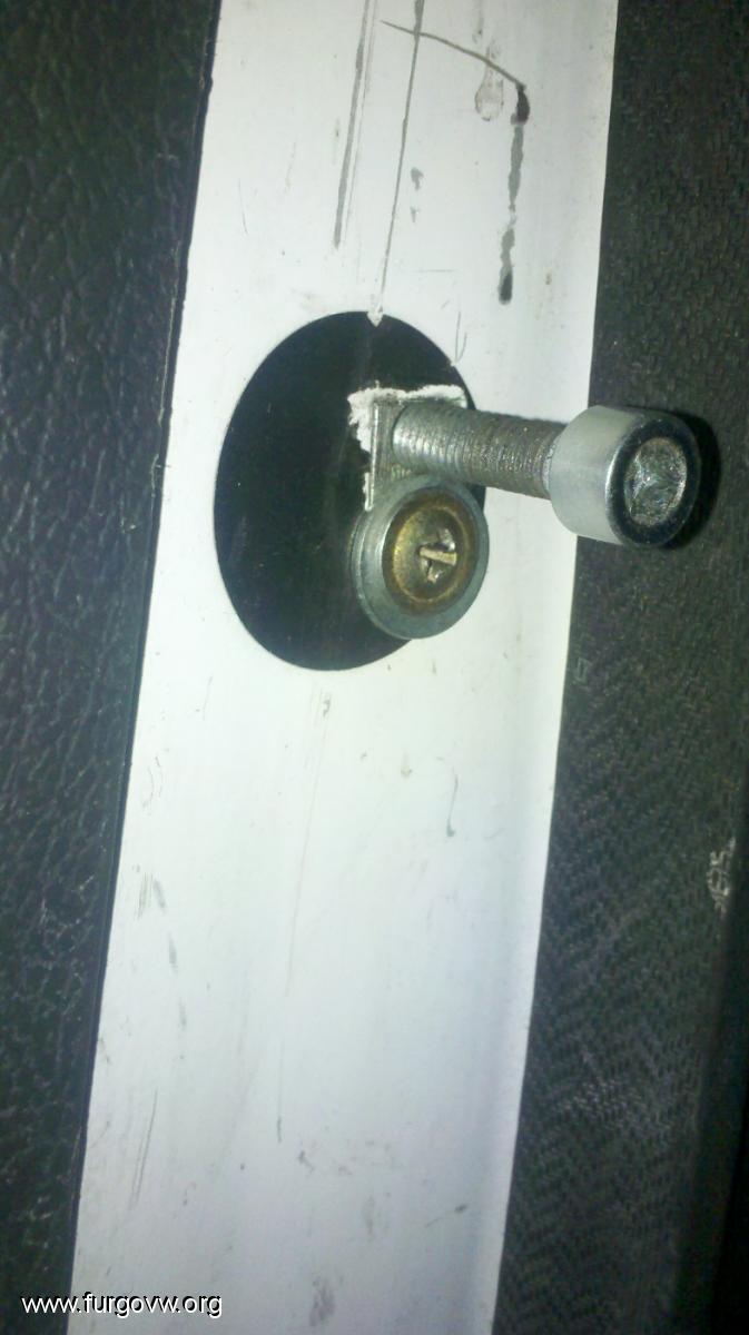

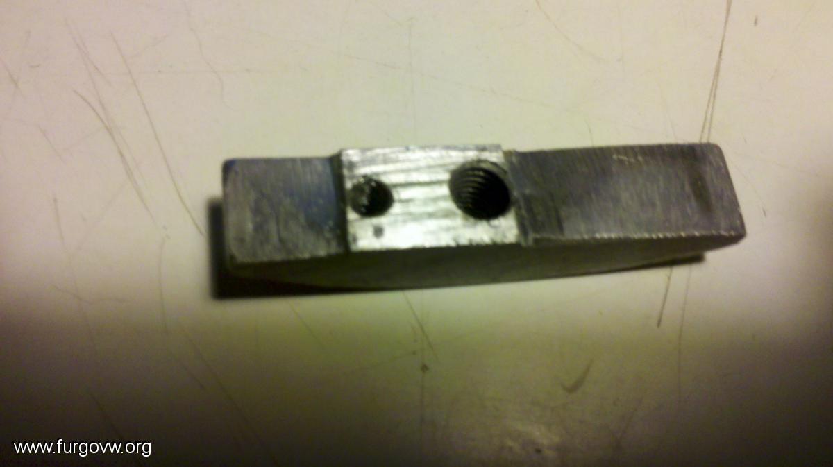

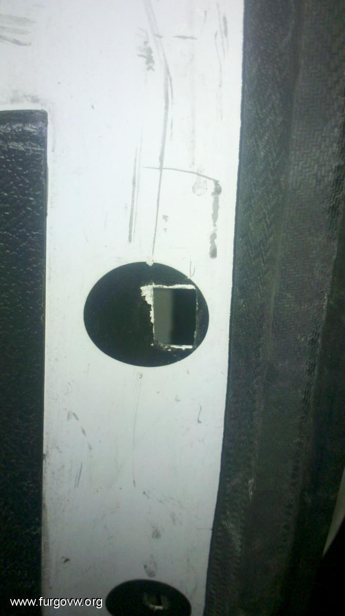

bueno aquí el invento que me he fabricado para sujetar la valla separadora.  es para los agujero cuadrado que tiene en el bastidor.
miden 10x16mm y no quería andar taladrando.
y puesta en su sitio queda así.
si os vale el invento os mando un esquemita si os hace falta.
Un saludo..
el tornillo pequeño de abajo M4 sujeta la pieza en su sitio y el otro M6 para sujetar lo que quieras supongo que con unos tornillos cabeza avellanada y una plaquita exterior quedaría mas mono pero así hace su función.
