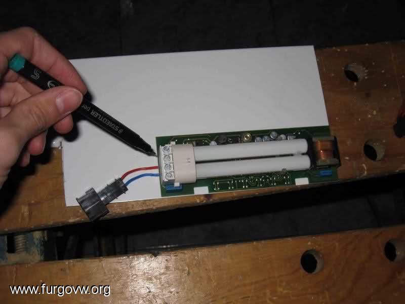

2º Desmontaje del plafon
No tiene mucha ciencia basicamente es sacarle la carcasa tirando hacia afuera y quitarle los dos tornillos con una llave allen, desconectar el cableado y ya esta.
Una vez desmontado se saca el circuito con la lampara, cuidado al sacarlo que no se os rompa ninguna patilla ya que son muy fragiles.
Fijaros en los conectores que llevan que son un poco raros. Como encontrarlos es un poco complicado y seguro que caros, los conectaremos con dos conectores faston planos.
3º Hacer la base.
Cogemos la placa del circuito y la dibujamos encima de la placa de aluminio, para poder sacar asi un molde igual que el que habia de origen.

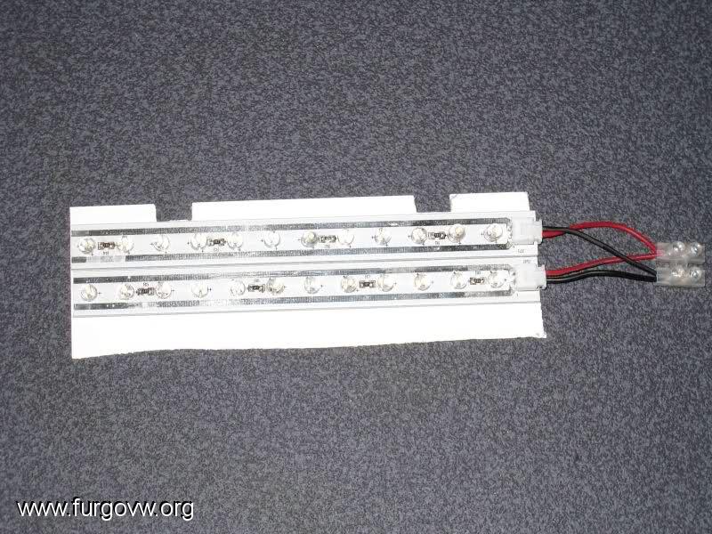

4º Cortar los leds
La placa de leds tiene 24 y es muy larga, la cortaremos con una sierra de metal en 2 de 12 (sin miedo)
Una vez cortadas, las pegamos a la chapa de aluminio lo mas arriba que podamos, sin tapar los agujeros de las patillas. Yo las he pegado con una pistola de silicona caliente pero tambien podeis usar cinta de doble cara,...
Una vez pegados uniremos los cables rojos (+) y los negros (-) OJO los conectores de los leds tienen polaridad asi que fijaros a la hora de conectar los cables que lo haceis correctamente, os lo marca justo al lado de la conexion.

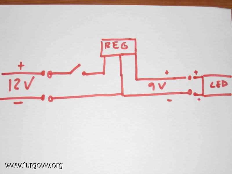

He echo un esquema muy rustico de como lo conexione
La unica complicacion es conectar el regulador. El regulador explica muy bien para que vale ZAP en este fenomenal brico que ha echo (espero que no te importe) http://www.furgovw.org/index.php?topic=153689.0

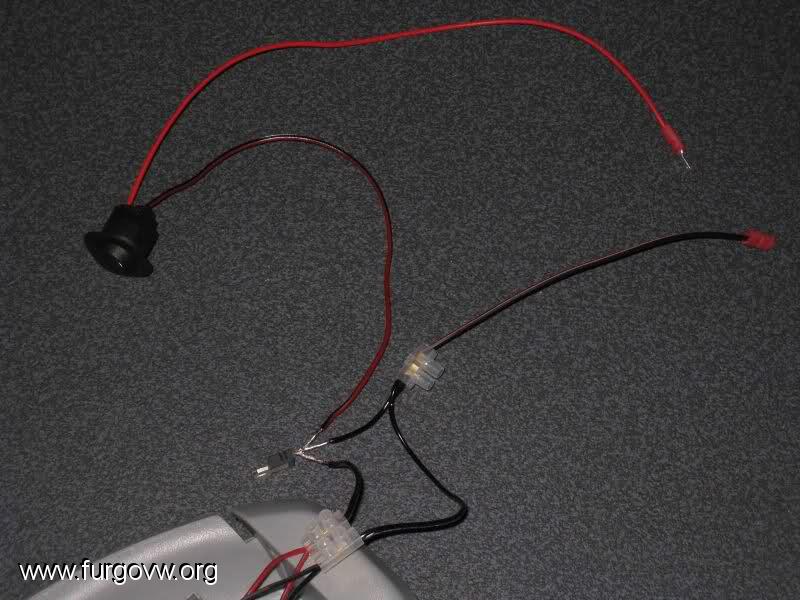

Esta es otra imagen de como lo he conxionado
El cable positivo que se conectara a la bateria se conecta al interruptor, de este sale una prolongacion hasta la primera patilla del regulador.
El cable negativo que se conectara a la bateria, se suelda a la patilla del medio del regulador, tendremos que hacer una prolongacion para conectarlo directamente al negativo de los leds
De la tercera pata del regulador soldamos otro cable que se conectara al positivo de los leds.
quedo claro no  .loco1

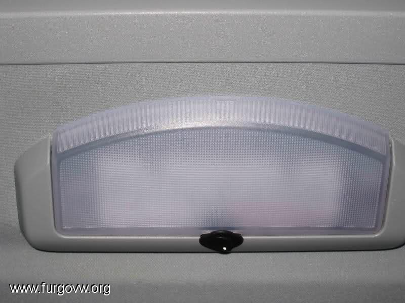

hola estaba pensando en hacer un cambio de estos y no se si son distintos pero mis plafones ya tienen un interruptor, no es aprobechable??
:D
Pon tu grano de arena.
luisacas
Cita de: ENANO en Octubre 26, 2009, 22:56:16 pm
:D
Los mios tambien tenian un interruptor, pero realmente es un trozo de plastico que acciona un interruptor que esta integrado en los plafones (si los sacas lo veras) Yo intente reutilizarlos comprando un pulsador pero no consegui adaptarlos de ninguna manera. He tenido la suerte de encontrar unos interruptores que encajan a la perfeccion, pero no creo que sea muy dificil encontrarlos, tenian muchos de ese modelo, se ve en la foto 5, es como cuadradopero yo lo he puesto ladeado de tal forma que queda como un rombo.

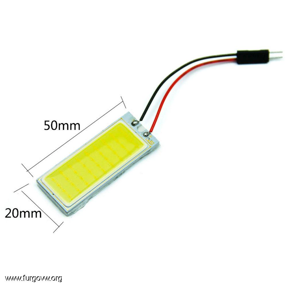

Estoy esperando a que me lleguen los led para hacer esta instalación. Una duda, ¿No se podría conectar la tira led directamente a los agujeros +/- del tubo fluorescente? De esta manera se podría aprovechar el interruptor ya instalado en el plafon original.
En vez de comprar una tira led he comprado una placa entera:
FLOYD
Cita de: borowar en Enero 31, 2017, 00:43:13 am
Buenas!
Buenas, al final pusiste la placa que nos indicastes en la foto, fue sencillo.
