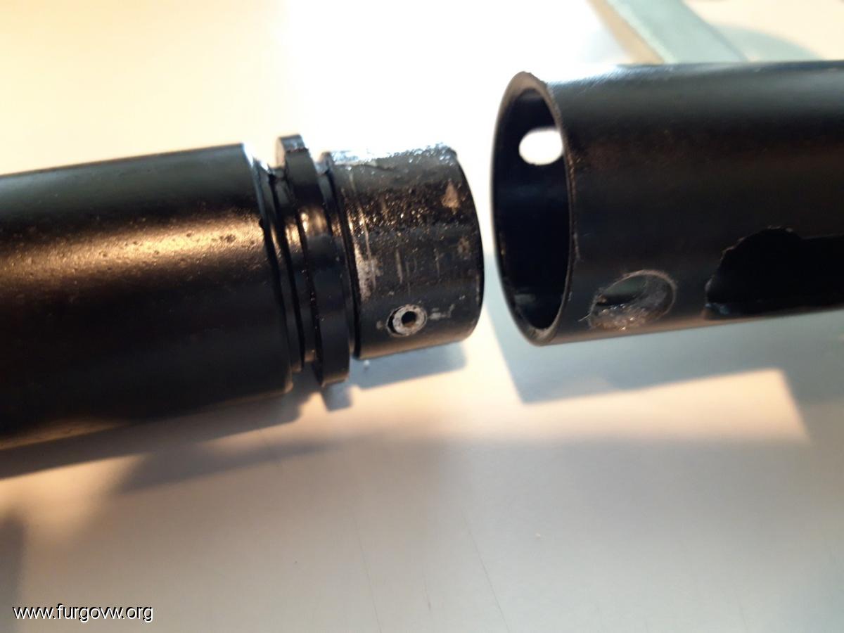

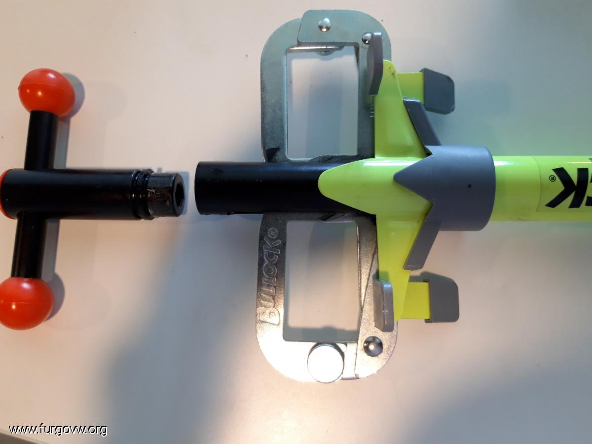

Pues aquí va otro más roto con solo dos meses escasos de uso......
En espera de instrucciones para la garantia. Comprado en la última compra conjunta

Casi seguro que es como se dijo en mensajes anteriores, por abrirlo en el aire, al hacer resorte va deteriorando el remache hasta que "casca".  Si se abre apoyándolo, no ocurre esto.

Yo creo que un cacharro que vale una pasta debería estar preparado para abrirlo en el aire y, si no se puede hacer, al menos debería avisarlo. Por otro lado, si tan débil es el remache, imagino que lo pueden atacar fácilmente por ahí. No se, pero no ha llegado a dos meses de uso....
Por otro lado, veo que no debe ser un pasador completo porque el tornillo central está en medio e impide pasar un pasador. Parece que son solo dos remaches, uno a cada lado. No lo se, porque no he encontrado ni el pasador ni los remaches, deben haber salido volando

Ojo, no te quito razón. Lo cierto es que nos ha pasado ya a muchos y es una cagada, desde mi punto de vista, por parte del fabricante, aunque dudo muchísimo que afecte al sistema en sí, esa pieza va encajada de forma que los remaches en realidad son como sujeción cuándo lo sacas o pones, en realidad esa pieza cuándo queda bloqueado, con o sin remache no le afecta en absoluto.

Parece que se puede colocar un remache normal y corriente, en cualquier ferretería compras uno por unos centimos, o en cualquier taller de confianza te ponen uno,  si alguien vive cerca le puedo dejar la remachadora,

Es un pasador de mierda que con un remache solventas!
Pepelmed
Yo le repuse el pasador+resina epoxi y hasta ahora
