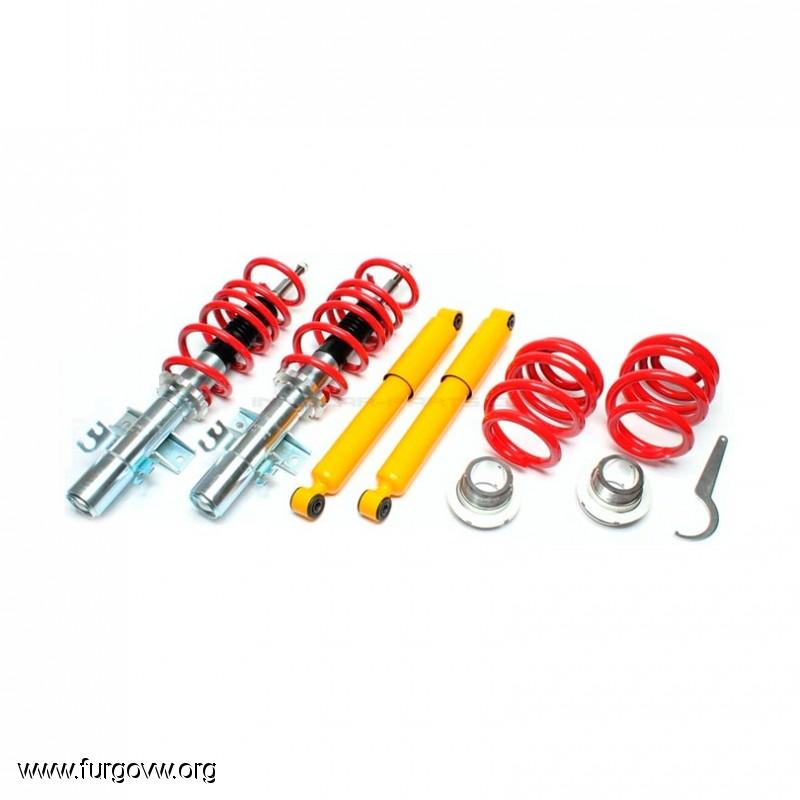

Creo que ya han pasado suficientes km como para sacar conclusiones.
Despues de leer cientos de opiniones sobre distintas marcas de bajo renombre(V-maxx, Ta-technix, Jom, CMC...) tanto comportamiento en VW T5 como en otros coches, en muchas discusiones, a pesar de no ser la marca mas cara(de las "malas"), Ta-Technix era la mejor valorada y con mejores opiniones. No fue una decisión a la ligera, y ojala yo topara con una opinión como la que yo voy a dar, ya que voy a contar tanto lo bueno como lo malo.
La suspensión en concreto es esta:
Si pincháis en la imagen os lleva directamente a la web donde la compre(la mas barata que encontré, y es española)
Precio
Las suspensiones de VW T5 son excesivamente caras respecto a los otros modelos de vehículos. Una buena suspensión se va siempre por encima de los 1000€. Ta-technix nos ofrece una suspensión por 350€... y lógicamente es para pensarselo. El precio básicamente es lo mejor que tiene.
Altura
Mi propósito principal era ir bajo. Soy un tunero, lo admito, no muy extravagante pero si es cierto que me gusta tener la furgo bonita(para mi gusto) y para esto era imprescindible quitar esa altura de 4x4 que traia la transporter de serie. Esa función la hace muy bien y muy fácil. Simplemente con montarla ya baja 4cm, y despues de hacer tope la arandela trasera llegas a 7cm(mas o menos)y con todavía recorrido en la delantera. Yo ahora ando sin las arandelas traseras directamente y en total sera una bajada de 8/9cm.
Esta suspensión al contrario que una buena, no es regulable en dureza, por lo tanto cuanto mas baja, mas descomprimido esta el muelle delantero(el trasero esta siempre igual) y mas "blanda" es la conducción. Pongo entre comillas blanda, por que es el siguiente punto del hilo.
Comportamiento y comodidad.
Obviamente la conducción se ha vuelto mucho mas deportiva. Esta dura... que nadie os diga lo contrario. Aun así, no es una exageración. Uno sabe lo que monta, y para ir mas bajo lo que mejor viene es que sea dura, ya que si no vas rascando el paso de ruedas todo el día. A pesar de ser una conducción dura a mi no se me hace incomoda en la mayoría de las calzadas. Las que están muy jodidas si que es un poco molesto pero creo que lo es para todos los vehículos.
Por autopista la conducción ha mejorado mucho. Recuerdo el primer año de furgo, de salir al lado de un camión y tener que apretar el volante por el viento, o cruzando un puente... Eso se ha reducido considerablemente, diría que casi como un coche. Notas mas el asfalto en el volante, os parecera una tontería pero hasta ahora parecía que la furgoneta fuese flotando. El paso por curva también se ha mejorado considerablemente, y no hablo de conducir rápido, conducción tranquila, pillando una rotonda pequeña no parece que vayas a volcar por ejemplo.
Los badenes... esto quizás es lo peor. Os cuento mi experiencia con la altura que yo llevo. Suelo pillarlos en 2ª. En 3ª puedo pillarlos pero en algunos me tocan los neumáticos delanteros en el paso de ruedas(también decir que yo llevo ruedas a ras de carrocería). En resumen, no se pueden pillar a lo loco, despacito y con cuidado(Pero bueno esto es con Ta-Technix y con blistein b14 supongo).
Ruidos, durabilidad y taras de fabrica:
Bueno este es el apartado que mas preocupa, incluso antes que la comodidad. Los primeros km cuando giraba en parado se escuchaba un claqueo, siempre supuse que era el muelle asentandose o moviéndose. Dejo de hacerlo y ni me di cuenta cuando, ya que no era un ruido fuerte ni molesto.
No trae cojinetes ni gomas de ningún tipo. Así que acordaos de no desaceros de las de serie, ya que valen perfectamente
Cuando fui a retocar la altura hace un mes, entre la rosca y la arandela ya había un poco de oxido/suciedad, solo ahí, el resto de la espiral estaba perfecta. Con lubricante y unos leves golpecitos se movió perfectamente. Nada alarmante, normal diría yo.
Y por ultimo...
La volvería a comprar?
Sin duda.
Volveré por el hilo a los 20.000km y ya homologada.

Buena review  .palmas
Está preciosa. Yo antes de la Multivan tenía un Golf con bilstein + eibach, agachadito y duro, reconozco que con la furgo muchas veces echo de menos esa sensación de notar el asfalto en las manos cuando vas conduciendo, ahora es como ir flotando. Como si no estuviese en contacto con el suelo. Pero lo que no echo de menos es las crujidas de espalda que me pegaba cada vez que me comía un bache o badén jajaja.
Seguramente acabe cambiando la suspensión, aunque no creo que vaya a algo tan "radical" como unas roscadas, seguramente me quedaría en el término intermedio (las B6). De todos modos siempre es muy interesante leer este tipo de opiniones.

La b6 es la equivalente a la de serie creo, o muy parecida. La deportiva creo que es la B12.

He bajado en los dos ejes lo mismo(cerca de 8cm). 4cm baja la furgoneta simplemente montando la suspension en su maxima altura. Osea que si montas esta suspension, aunque sea regulable, nunca podras ir a la altura de serie.
