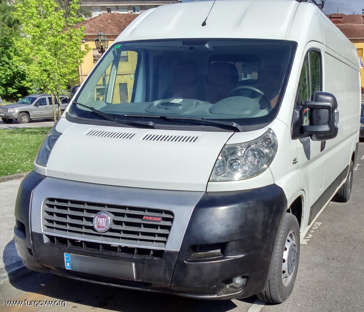

Hos presento por fín mi flamante nueva/usada furgo. Ya sé que no es VW pero también sé que acogéis en vuestro seno a los impíos de vehículo. Por muy poquito me he quedado sin una VW LT 35, pero al final se frustró la operación. Aún no he podido saborearla bien, pero por ahora estoy muy contento con la compra.
Tiene mucho sitio para trabajar (¡demasiado!)

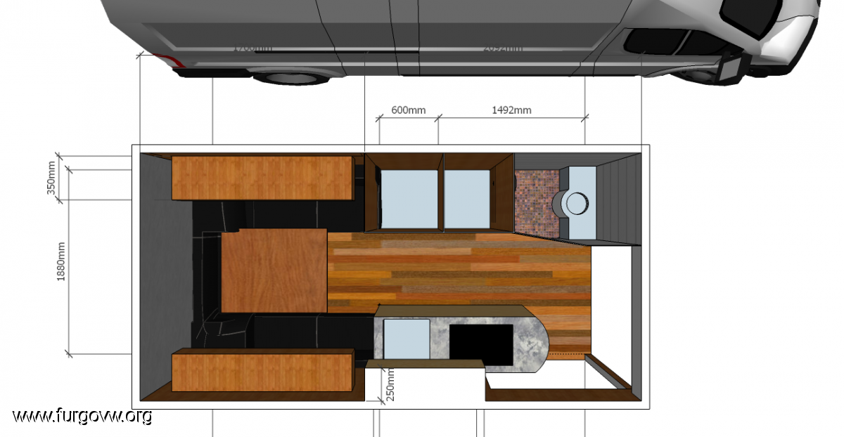

Y esto es lo que quiero hacer:
Por si queréis verlo un poco más en detalle, me he preparado un vídeo. El SketchUp es una gozada. Aún debería pulir un poco el diseño, pero me sirve para hacerme una idea de espacios.
https://www.dropbox.com/s/2t7uj4lpnbw3o4c/versi%C3%B3n%202.mp4?dl=0

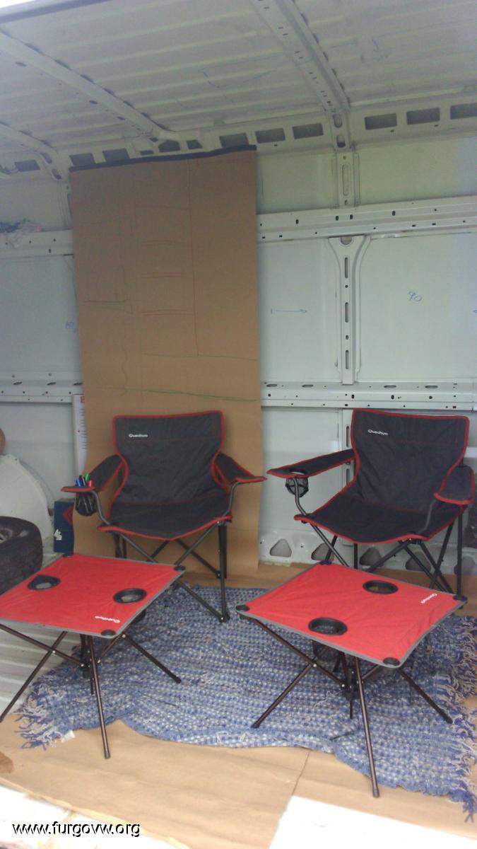

Así que este finde he decidido hacer una ruta corta para ver cómo iba y, de paso, empezar a tomar medidas...
La primera salida, siguiendo la tradición de la familia, tenía que ser a Covadonga...
Como estaba atestada, nos fuimos a comer a una playa tranquila y aprovechamos para tomar medidas. Por fin mi mujer se dió cuenta de que es posible que entre todo lo que digo que voy a meter  ;D
Cómo véis detrás de la silla, el armario ya está hecho  ;)
Necesito días de 40 horas para empezar a darle caña...
