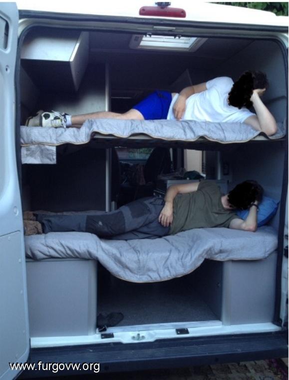

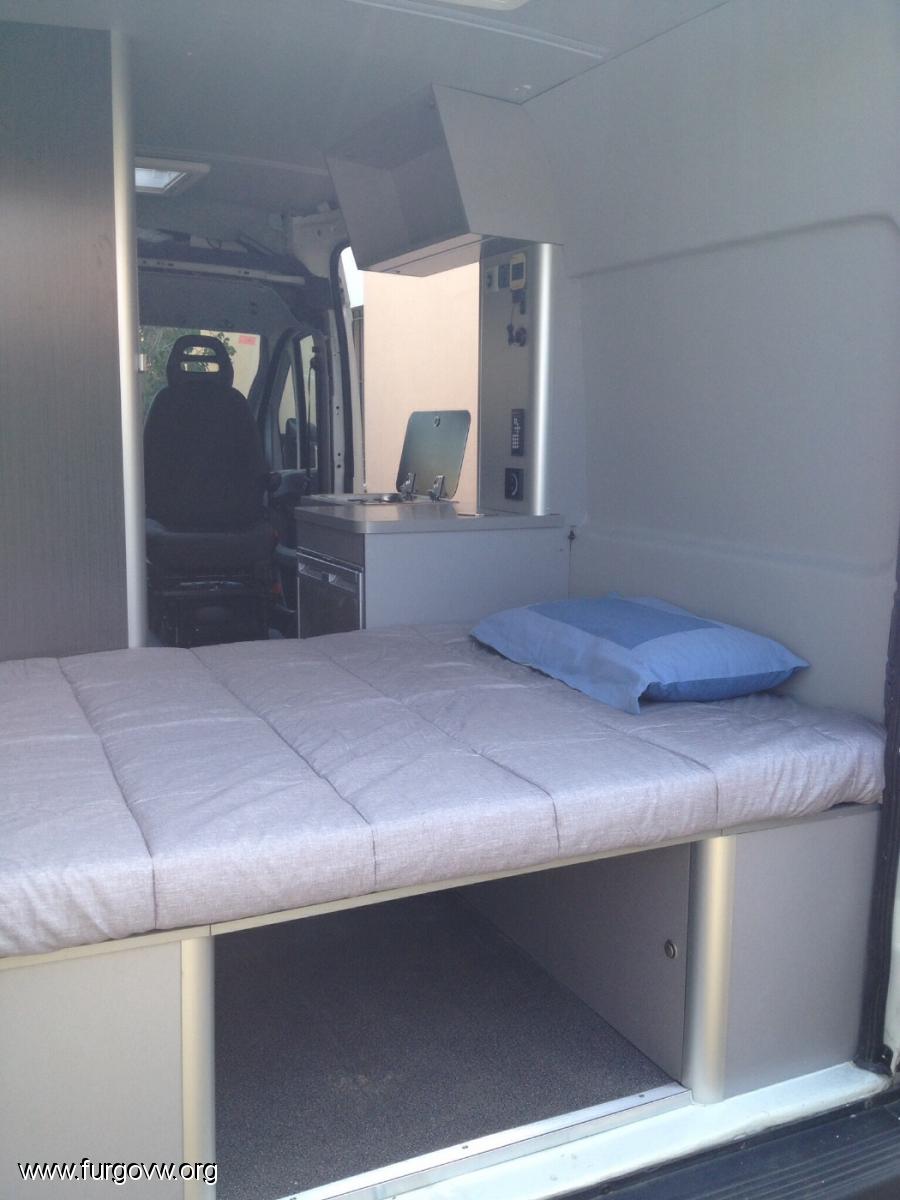

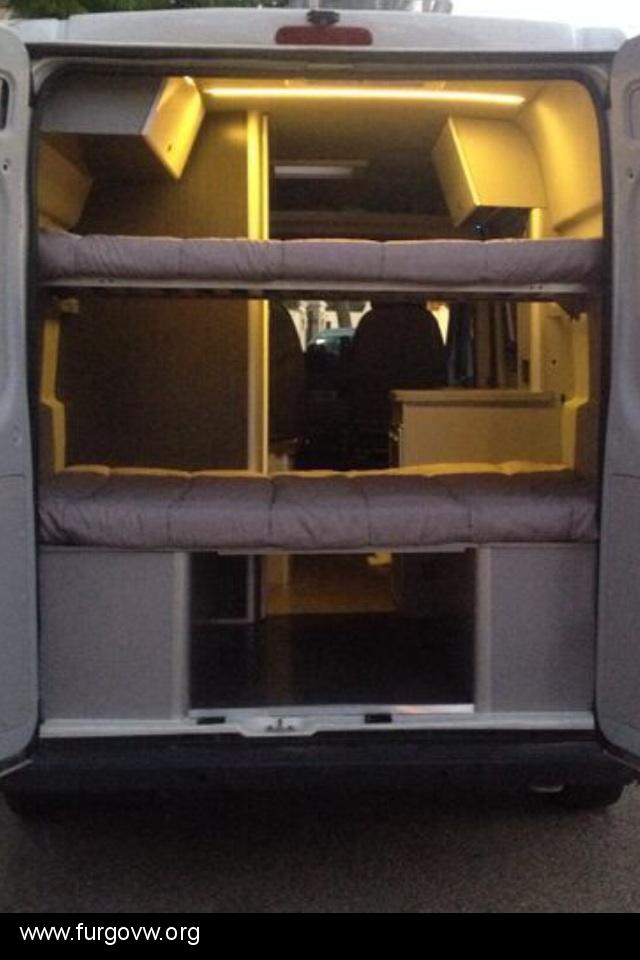

Cita de: lisanlor en Septiembre 17, 2014, 12:30:08 pm
Ahí voy con las camas. Llevo tres alturas. Según los q vayamos.
La altura intermedia es la q más llevo cuando voy con mi pareja y las tablas de surf. Caben 4 sin problema debajo de la cama. Cuando tengo invitados no tenga más q subir el somier de láminas flex a la posición alta y listo. Realmente es amplio entre cama y cama. Si vamos 3 montó un somier que tengo de 90 y así despejo algo más la parte alta.
Aquí probando las alturas con un amigo. Me faltaban algunos cojines para completar las camas.
Tienes alguna foto donde se vean los anclajes del somier?
Muy buenos detalles, siempre superandote

Disculpa, cuanto te han quedado las camas de largo? veo que están medios justos o ambos son jugadores de balón cesto? :roll:
