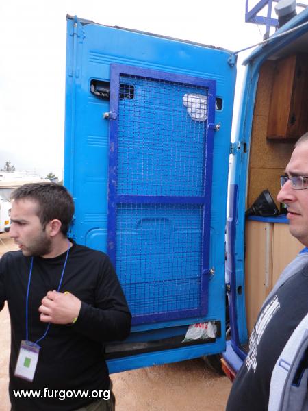

Cita de: ta en Enero 02, 2012, 22:56:19 pm
Se calientan bien esos 200 litros en el techo ?
Y que es ese enrejado debajo de la escalera ?  ???
Voy a ver si hago otro invento .
Si que se calientan. El enrejado, si te fijas en la primera foro, va en la ventana. Sistema de seguridad... se quita de ahí y se pone en una hoja de la puerta trasera a modo tablero para enganchar todo. Pero eso fue en la nacional y lo deje ahí. Así no se explica ni se ve bien, pero creo que es el mejor invento. Saco el toldo, monto el chiringuito y empiezo a sacar comida por la ventana. Normalmente soy el que cocino por tema de espacio y eso jeje.
Te enseño una foto con lo de la reja y de caminos vemos como acaba mi tubo/deposito por la arte trasera. Es un megatuerca como de calamina o algún metal malo me atrevería a decir. Y en mi galería hay otra foto de como va fijada la reja, qe va con el mismo sistema que en la puerta, fijada a 4 burlones de un centímetro o más de grosor, tendrían que cortar la reja para poder entrar, porque partir no parte.
Un saludo!
