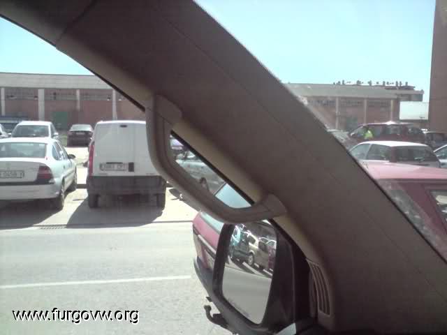

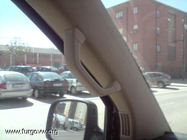

Ya esta instalada el asa, es fácil y sencillo, además el resultado final esta garantizado, solo hay que seguir el brico.
os pongo dos  .fotografo  .fotografo un tanto regulares ya que las hice con el movil pero no tenía la camara a mano.
Gracias por el brico djkuan  .palmas
