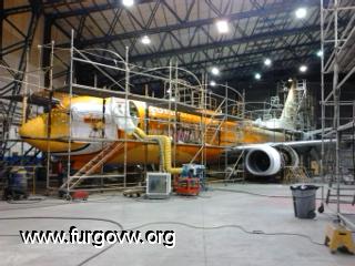

oh que bueno eso en mi trabajo se instalan en ciertas áreas de los aviones como por ejemplo en las puertas donde es incómodo sujetarlo con una llave .yo he instalado de esos con una herramienta neumática pero no imaginaba que las habían manuales .
