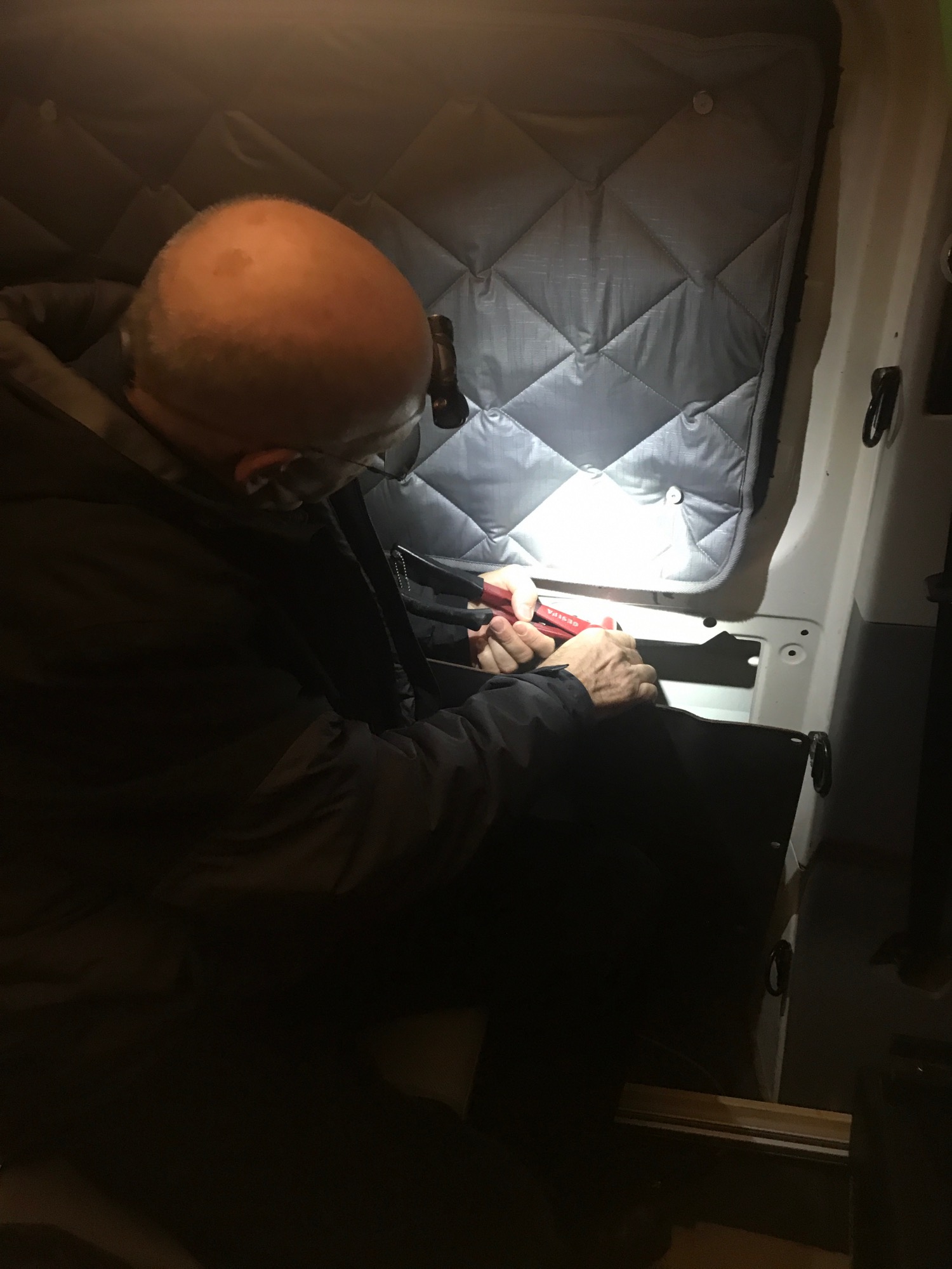

Con permiso, pongo una foto del maestro "elogiando" en mi furgo... un lujazo! y luego de ver el resultado me he liado a meterme en el apasionante mundo del remache roscado. Gracias Alcasa! Ahora me quedan por leer las 36 páginas de este hilo 🤪 y a cruzar los dedos...
alguien tiene algún enlace reciente para pillar uno de estos artilugios? gracias!
mi furgo a medio hacer, aquí: https://www.furgovw.org/foro/index.php?topic=380415.0
