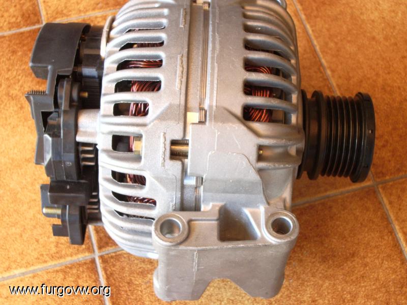

Hemos intentado adaptar el nuevo alternador que traen las viano 3.0, de 200 Ah, pero no coinciden los soportes y es imposible.
Desgraciadamente, estos alternadores BOSCH no se dejan cambiar ni escobillas ni regulador. Los kabrones ya no venden despieces. Así es que todo entero, unos 900 € que nos han jodido la extraordinaria.
De todas formas, éste ha girado ya casi 130000 km y ha alimentado tres baterías de 100, 80 y 75 Ah con sus 120 Ah.

justo te iba a comentar que Viano tiene un problema eléctrico por si querías aclararle algo o venderle el 150A de la sprinter. Pero veo que ya le has comentado.
Salu2
viano
Junio 23, 2008, 14:28:48 pm #783 Ultima modificación: Junio 23, 2008, 14:33:44 pm por viano
Cita de: Anacoreta en Junio 23, 2008, 14:23:47 pm
¿Y el de la Sprinter tiene los mismos soportes que el de 120 A (código A 011 154 27 02, que ya he pasado a la lista de códigos)?  Es que hemos andado mirando con el comercial de BOSCH y no coincidía ninguno.

w639
Viano,
El alternador de la Sprinter, he mirado y no vale por los anclajes.
De todos modos, ya lo he vendido.
Si pudieras conseguir uno de 150A, ya metido en harina, matarías dos pajaros de un tiro.

... porque nuestro alternador nuevecito sólo nos ha costado unos 600 €
