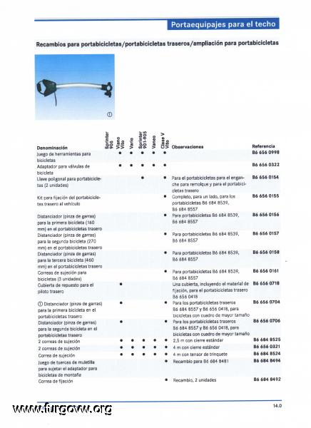

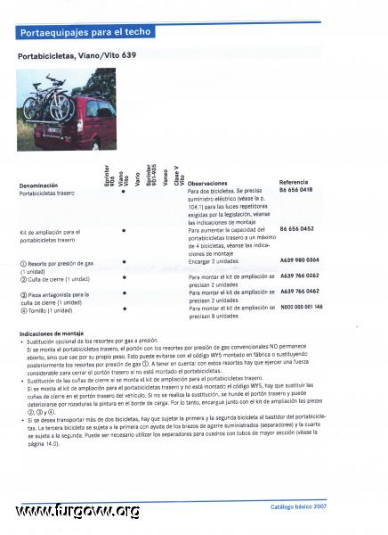

haber si esto se ve bien es el catalogo de la merche con los codigos para pedir las piezas
no se ve muy bien lo tengo en pdf y no se como ponerlo mejor si alguien lo quiere se lo paso por correo o que se lo baje en la pagina de la merche

La verdad es que lo miré muy rápido lo del precio, no me hagais caso que igual meto la gamba....De lo que estoy seguro es que ponía que se puede acceder al maletero con las bicis puestas. Ah, el portabicis vacío (para 2 bicis) pesa 15 kg según ponía en esta publicidad que comentaba. Miraré mis amortiguadores a ver si indica algo de la presión o los newtons que aguantan.
