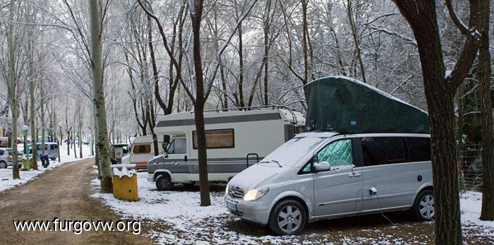

w639
Hola Josejuan ¿te has dado cuenta que tienes las luces encendidas? Al activar el mando a distancia para abrir la MP se enciende la luz de cruce, para que se apague enseguida solo hay que abrir la puerta del conductor, seguro que estabas dentro,abristes con el mando,  salistes por la puerta corredera y sacastes la foto, muy bonita por cierto. ¿fué así?.Un saludo
josejuan
CitarHola Josejuan ¿te has dado cuenta que tienes las luces encendidas?
Hola w639, sí, gracias por el comentario pero ya sabía del tema..... me gustó el aspecto de la furgo con las luces ligeramente veladas por la capa de nieve que cubría los faros  ;)
En cuanto a este sistema de seguridad de la MP con luces e intermitentes para que no te dejes las puertas abiertas le tengo cierto amor/odio.... me gusta que avise por si te dejas las furgo abierta, pero me da mucho por culo cuando pernoctas en un camping o fuera de él y tienes ya puesta la cincha entre las puertas delanteras............ lo típico, sales a pegar la última meadilla y cuando vuelves a la furgo...!!zaass.... flashazo a los de enfrente!!... tienes que estar muy atento y abrir la puerta del conductor en el mismo momento que pulsas la llave para que no se enciendan las luces (aparte de dejar la cincha aflojada antes de salir)...... en ocasiones me gustaría que la MP fuera mas "discreta" ¿supongo que no hay forma de activar desactivar este sistema, no?.
un saludo, josejuan
un saludo, josejuan
w639
Si lo hay, pero no te avisaría con la luz de cruce,si por ejemplo no queda portón trasero bien cerrado, o cuando la vas a buscar por la noche en un parking, pero te digo que se puede dejar " al gusto del consumidor" Por ejemplo anular esa función de la luz de cruce y que solo encienda las luces de dentro o nó. Un saludo
