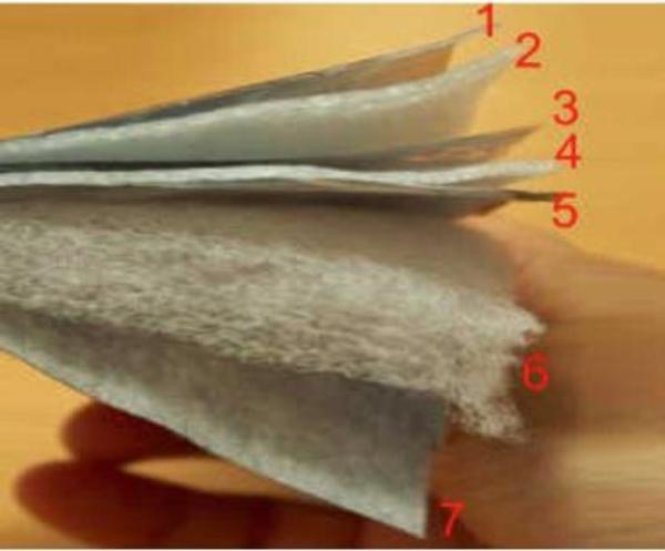

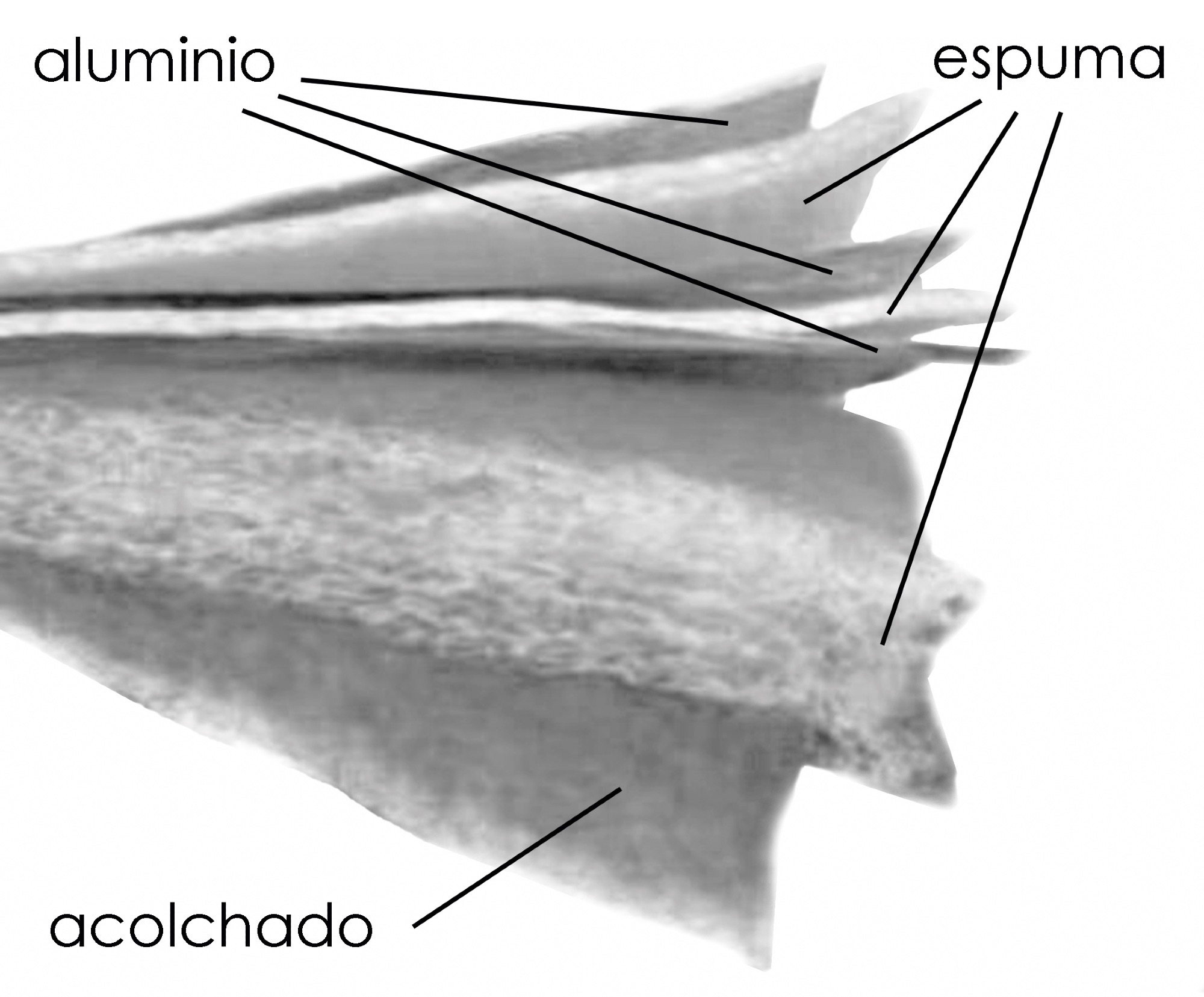

Alguien con techo solar se ha hecho o tiene  un aislante para el tragaluz? Estoy buscando algo facil de quitar y poner
viano
Cita de: Jeroman en Septiembre 25, 2022, 11:01:13 amHola Foreros.
Nosotros hicimos uno rectangular que se sujeta con las propias esquinas en el revestimiento del marco del techo solar. Basta comprar un retal y coser el perímetro con la cinta de remate con la máquina de coser. Venden por metros las dos cosas en las tiendas de accesorios de autocaravanas. Salvo cuando vas por carreteras bonitas de montaña, casi siempre lo llevamos puesto para protegernos del sol. Cogimos el de siete capas.
