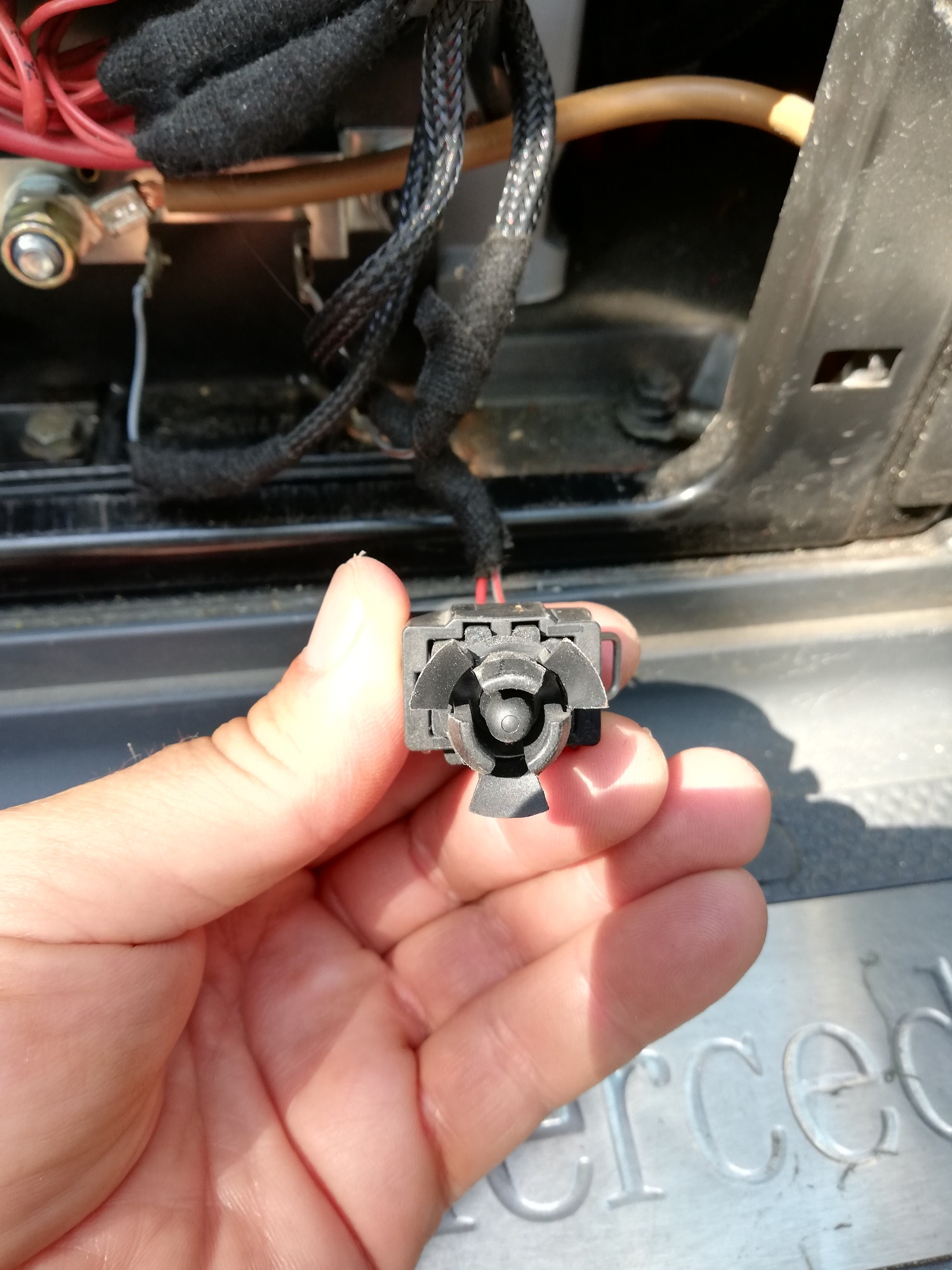

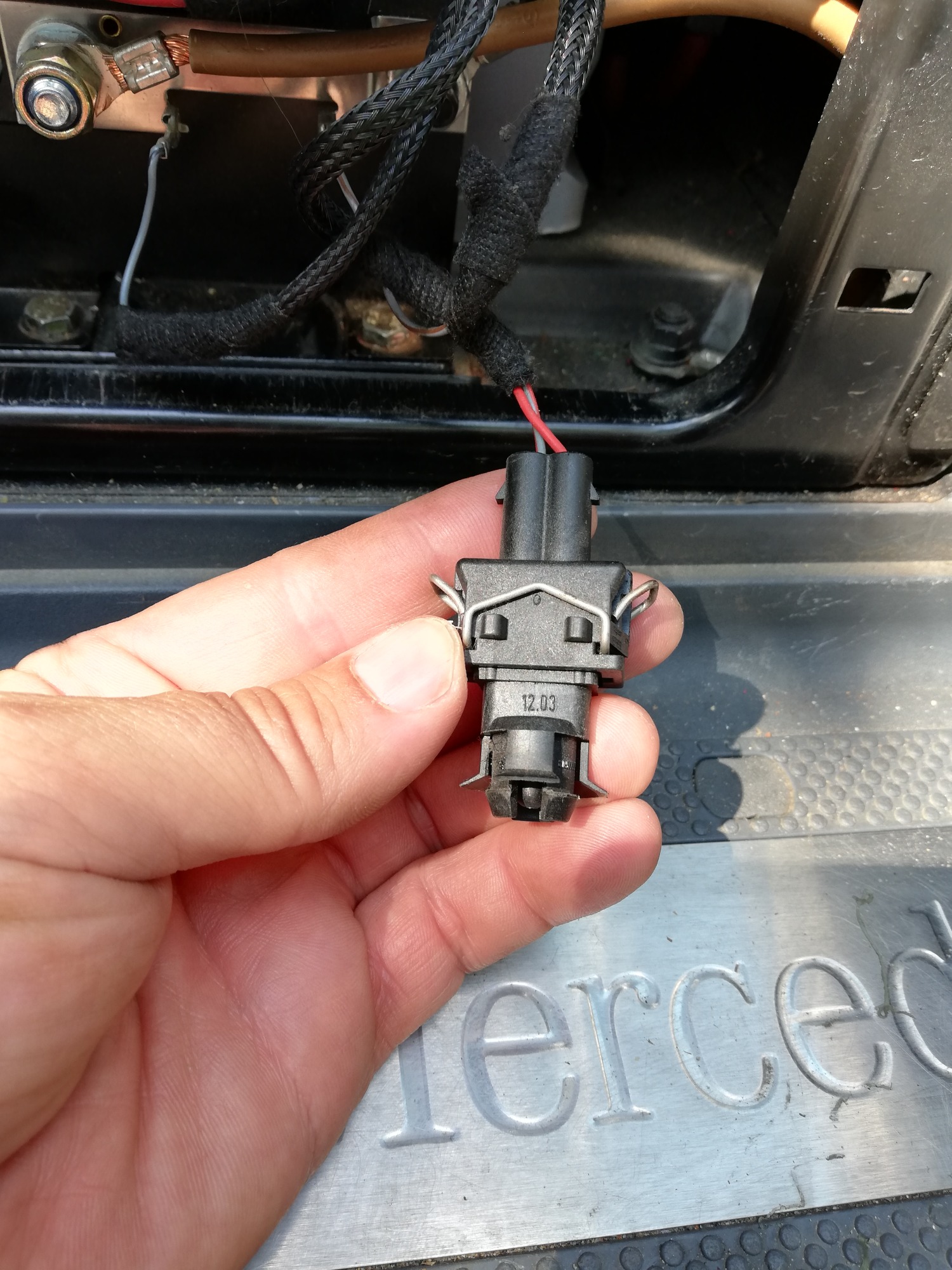

la semana pasada cambié la batería secundaria, a provechando que pasaba por Andorra. La compré en Andorracampers por 164€. Cambiarla, como está descrito en algún post anterior, no tiene nada, quitar una y poner otra.
No hemos cambiado el switch de la centralita, pese a haber puesto AGM, nos dijeron en Andorracampers que no, que carga igual que la de GEL y que el comportamiento del cargador de la batería no debería ser distinto.
Pero al manipular la batería nos hemos encontrado un conector que no sabemos lo que es, a ver si alguien nos puede ayudar, es el de la imagen.
No había visto algo así en mi vida ¿qué podemos o tenemos que conectar ahí? si es que hay que conectar algo, ¿alguien sabe?
Apostaría a que es un sensor de temperatura ! Suele ir agujereado en la defensa delantera .. no se que pinta ahí jaja
