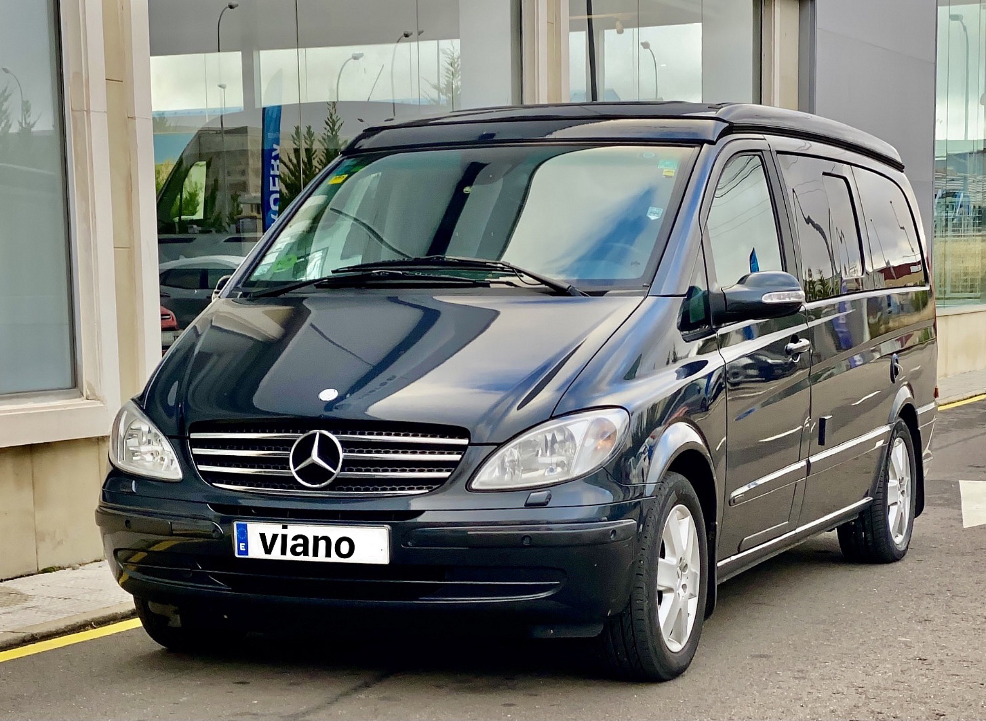

Hoy, tal y como la veis, a pesar de que conserva buen aspecto tras 16 años en garaje cerrado, entra nuestra furgo en chapa y pintura del concesionario Mercedes-Benz para repintado integral por el seguro todorriesgo. Es la primera vez que hacemos uso de esa cobertura. Ojalá cuando salga como nueva de librea nos dé otras casi mil pernoctas más en otros tantos años. 🥰 Nos ha brindado muchas satisfacciones por 45 países y más de 300 000 km. Comienza su edad adulta con buen pie.
senglar
felicidades, se nota que la cuidas con cariño.

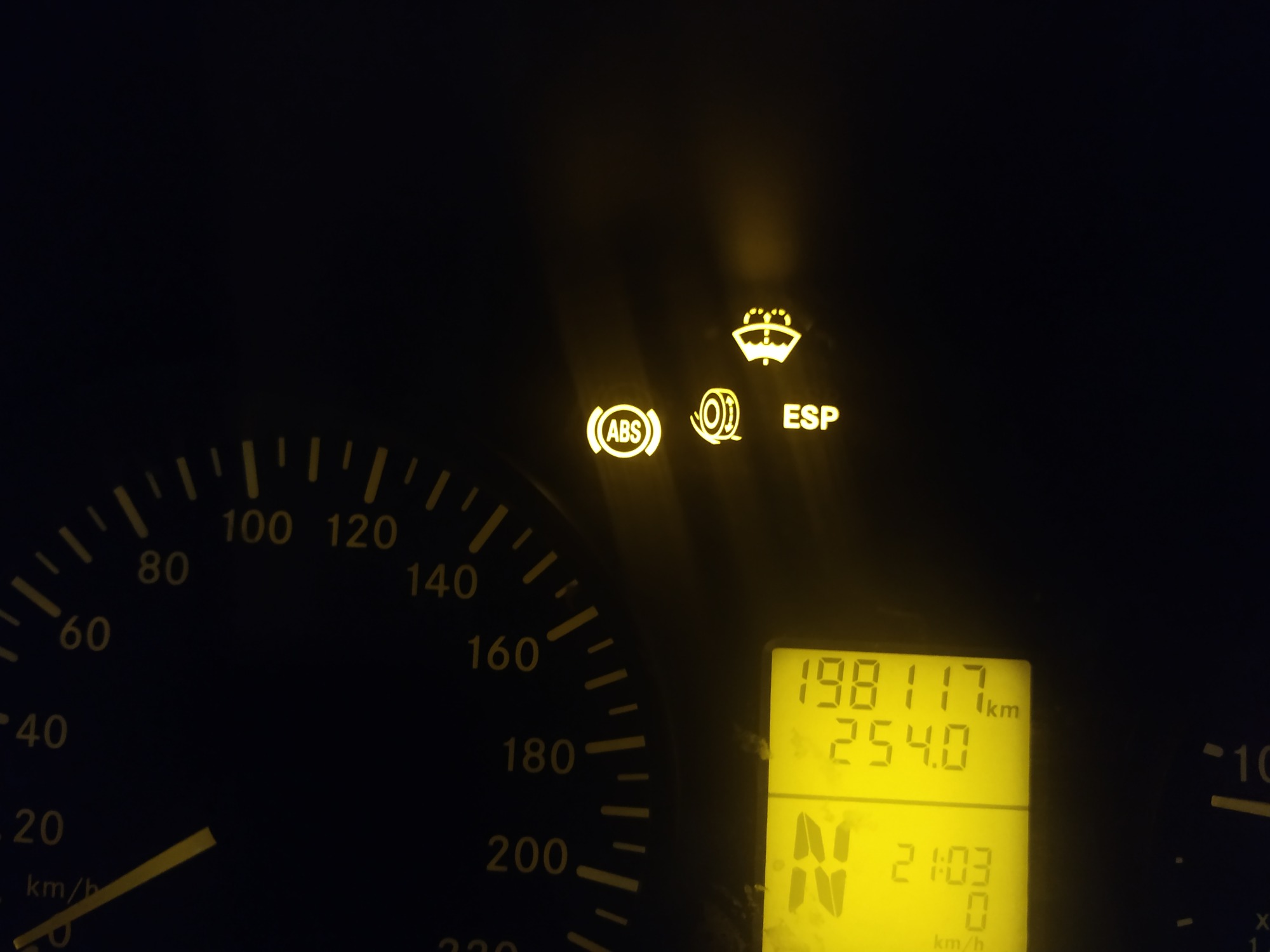

Buenas. Primer problema que me preocupa en mi MP en estos primeros tres meses
Se me encienden estos tres pilotos del cuadro cuando cojo algun bachecito, por mínimo que sea, ya sean avisos sonoros. Pero lo curioso es que no pasa siempre, me explico, alomejor cojo 7 baches y todo tan normal, y al 8° se encienden, o no... Es decir de manera muy aleatoria.
Me paro, apagó motor y saco llaves, vuelco a arrancar, y los pilotos se apagan
Ruego ayudita si podéis, para saber de qué puede ser antes de llevarlo a taller
Gracias!!! Saludos
PD: el del líquido de limpiaparabrisas no cuenta  .sombrero

Cita de: MNL en Octubre 29, 2020, 19:45:10 pmBuenas. Primer problema que me preocupa en mi MP en estos primeros tres meses
Gracias!!! Saludos
Si te vas a la pag. 773, quizás te pueda ayudar ya que ahí tengo imágenes del lugar en el que se encuentra la sonda que transmite a la centralita, cuando la/as ruedas traseras pierden tracción y se activa el ARS. En mí caso, circulando por la autopista, sin ningún tipo de problema en el asfalto, el coche entro en modo desactivación de ESP, ARS, y tempomat. El motivo fue que dicha sonda se encontraba, como podéis ver en las imágenes, sucia de grasa.
Tras desmontar las ruedas traseras, la hemos soltado, extraído y limpiado con un paño, de igual modo hemos limpiado el interior del hueco en el que se ubica.
Espero resulte de utilidad.
MNL
Cita de: RRR en Noviembre 01, 2020, 21:38:45 pmSi te vas a la pag. 773, quizás te pueda ayudar ya que ahí tengo imágenes del lugar en el que se encuentra la sonda que transmite a la centralita, cuando la/as ruedas traseras pierden tracción y se activa el ARS. En mí caso, circulando por la autopista, sin ningún tipo de problema en el asfalto, el coche entro en modo desactivación de ESP, ARS, y tempomat. El motivo fue que dicha sonda se encontraba, como podéis ver en las imágenes, sucia de grasa.
Muchas gracias!! Será lo primero que miraré. Por su aleatoriedad estoy seguro de que debe ser algo así, una sonda con suciedad. El caso es averiguar cuál.
Gracias. Saludos!
