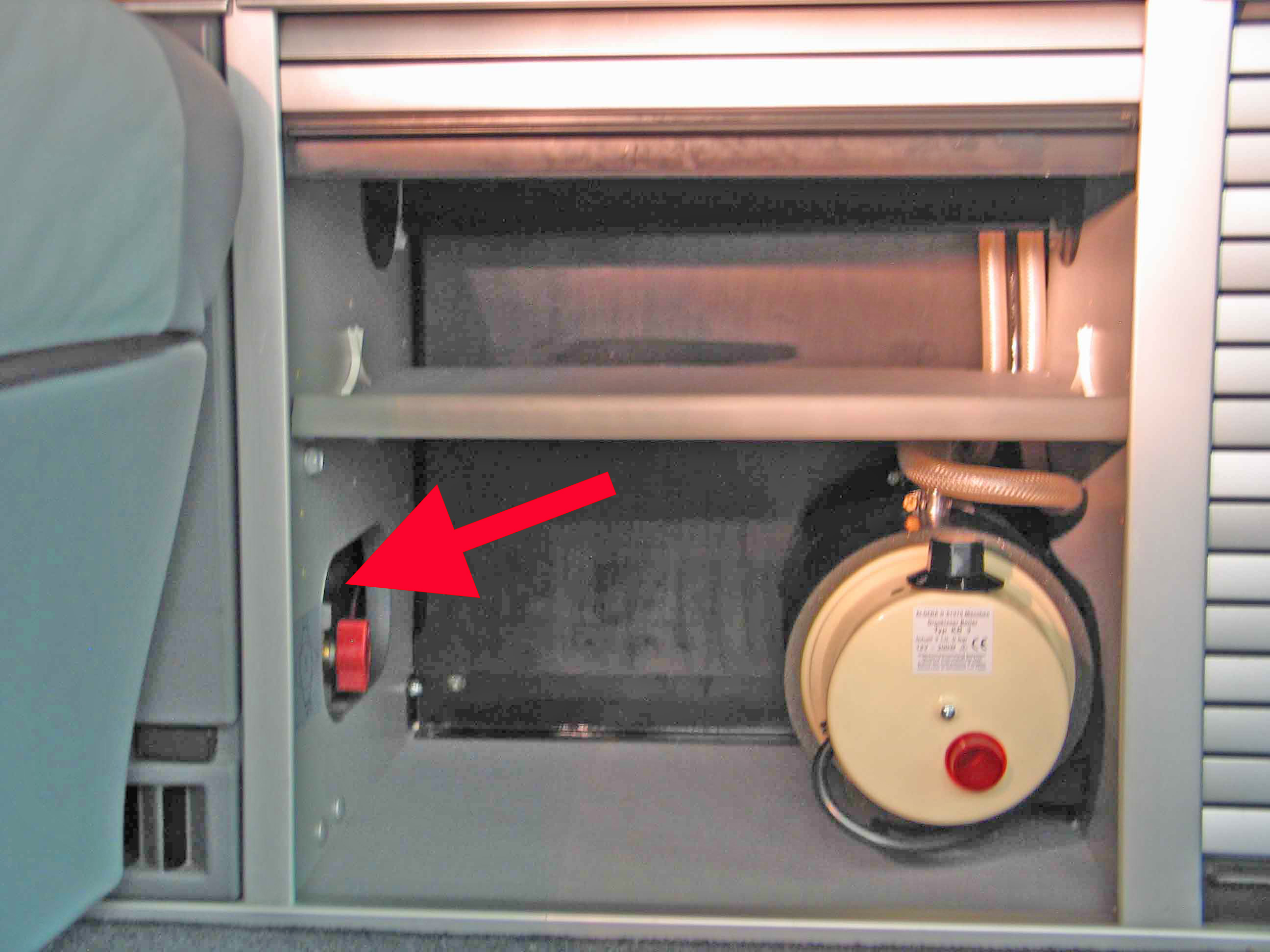

Cita de: MNL en Agosto 14, 2020, 17:47:07 pmPara vaciado de grises hay que quitar tapa bajo nevera y ahí la llave de paso dentro?? Mucho engorro me ha parecido, de ahí la pregunta
Para vaciar el depósito de aguas grises, dispones de una ventana taladrada en el costado trasero de la parte baja del mueble bajo la cocina a través de la que tienes acceso a dos mandos: el de corte de gas (es la llave roja que ves en esta imagen) y el de apertura y cierre de la salida del depósito, que es la llave roja alargada que hay al lado. Si está tumbada, lo tienes abierto. Si está vertical, cerrado.
MNL
Muchas gracias Viano, había encontrado ese acceso para el gas, pero no había caído en que por ahí también llegaba al de grises.
Saludos!!

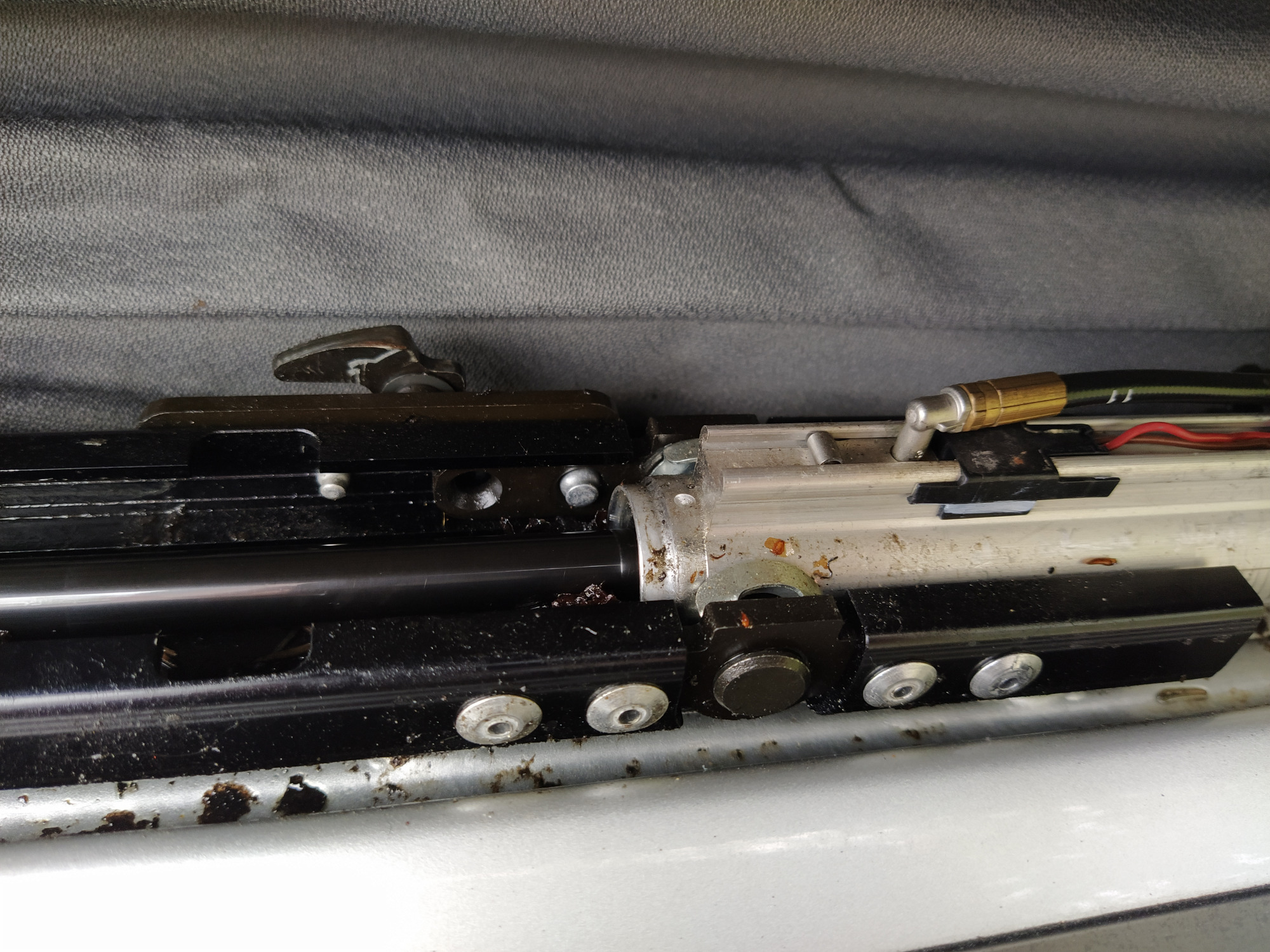

Hola! tengo un problema con un cilindro hidráulico que pierde aceite por el vástago,es la pieza  Q900001506274 de una Marco polo del 2004. El repuesto vale 520 euros y solo encontré e un taller en tenerife que lo arregla, mi preguntas son:
    1-conoceis algun sitio que los repare cerca de Galicia?
    2-Se os ocurre alguna forma de anclar el techo y poder usar  la furgo mientras se repara?
Mil gracias por vuestro tiempo! Saludos

Cita de: sandepam en Septiembre 19, 2020, 18:36:17 pmHola! tengo un problema con un cilindro hidráulico que pierde aceite por el vástago,es la pieza  Q900001506274 de una Marco polo del 2004. El repuesto vale 520 euros y solo encontré e un taller en tenerife que lo arregla, mi preguntas son:

Millones de Gracias Kokoviana! pero es el cilindro izquierdo que sube el techo, pierde aceite por el vástago, no se donde lo reparan ni si puedo usar la furgo sin el cilindro pq se lo quite. Saludos
