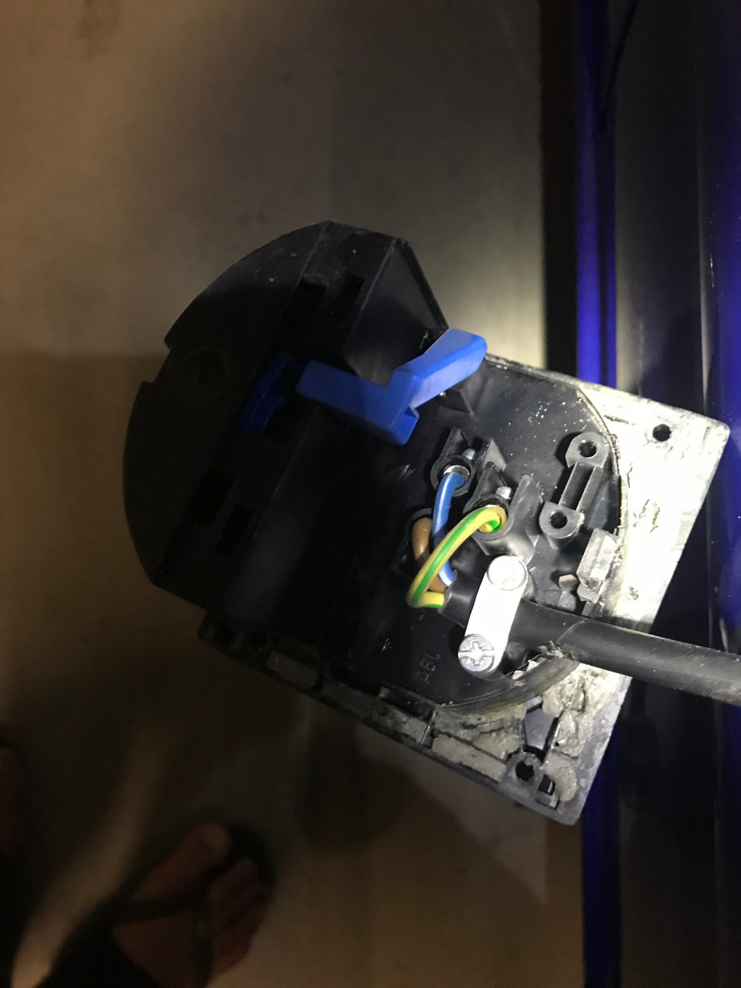

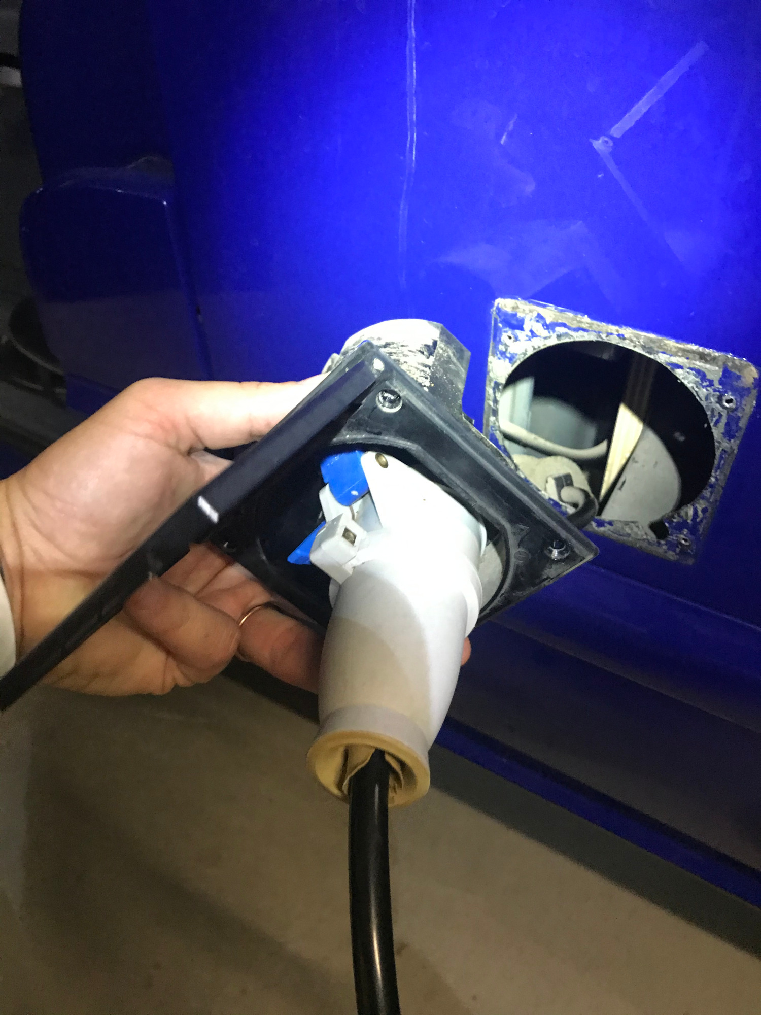

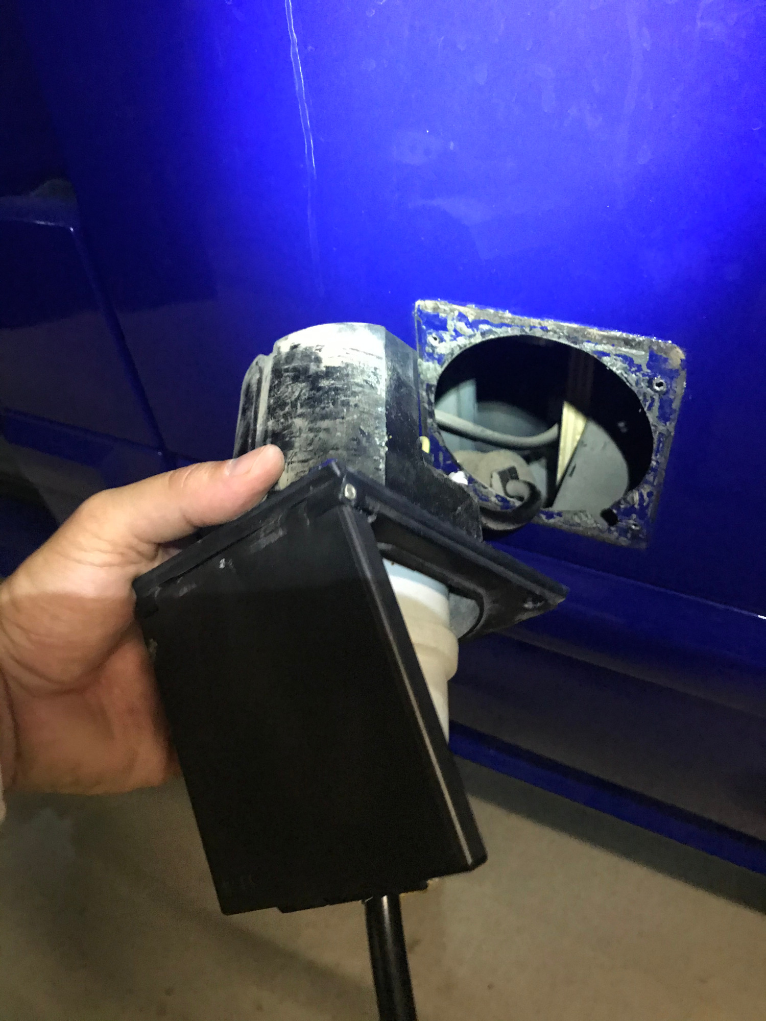

Buenas,
Pues finalmente y después de ver que el mecanismo para desenchufar el conector CEE no tiene ningún misterio, decidí desmontar el conector de la furgo y montar uno nuevo. Dejo las fotos por si a alguien le interesa. Compré por amazon el conector (20€ y es igual) y desmonté los cuatro tornillos, desconecté los cables, monté el nuevo conector y listos.
Eso si para hacer esta operación baje los fusibles...
Y por curiosidad, intenté separar las dos partes una vez instalado todo lo nuevo, y fué casi imposible, tuve que romperlo de malas maneras...os diré que estuve 50 minutos de reloj para separarlo y con bastantes herramientas.
Espero que a alguien le sirva ya que yo no encontré a nadie que hubiese desmontado este conector.
Saludos!
