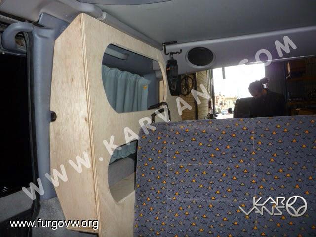

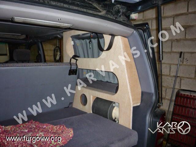

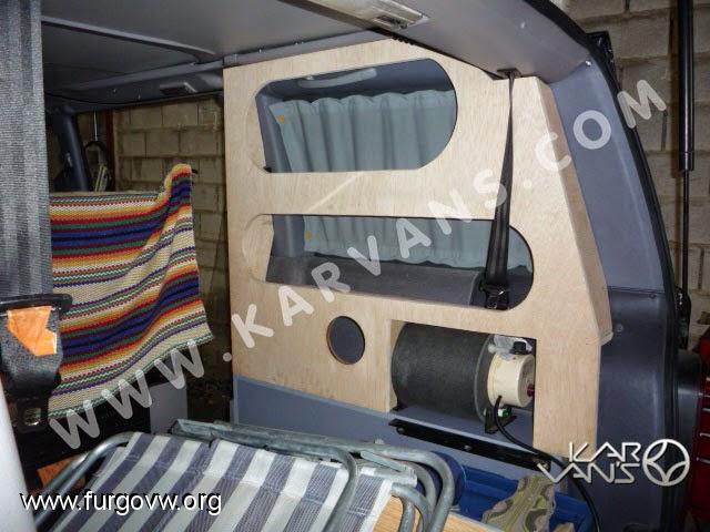

No se muy bien como he dado con estas fotos de una Vito Marco Polo:
Lo primero he contactado con Karvans, pero me dicen q hace ya un tiempo q solo trabajan con VW, pero me animan a q lo haga yo q no es un mueble complicado. Como el bricolaje no es lo mío, lo cuelgo aquí a ver si alguno de los manitas del foto de da alguna indicación antes de liarme a comprar materiales para copiarlo en mi Viano...
Salu2.

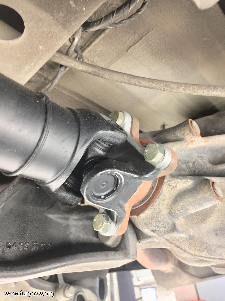

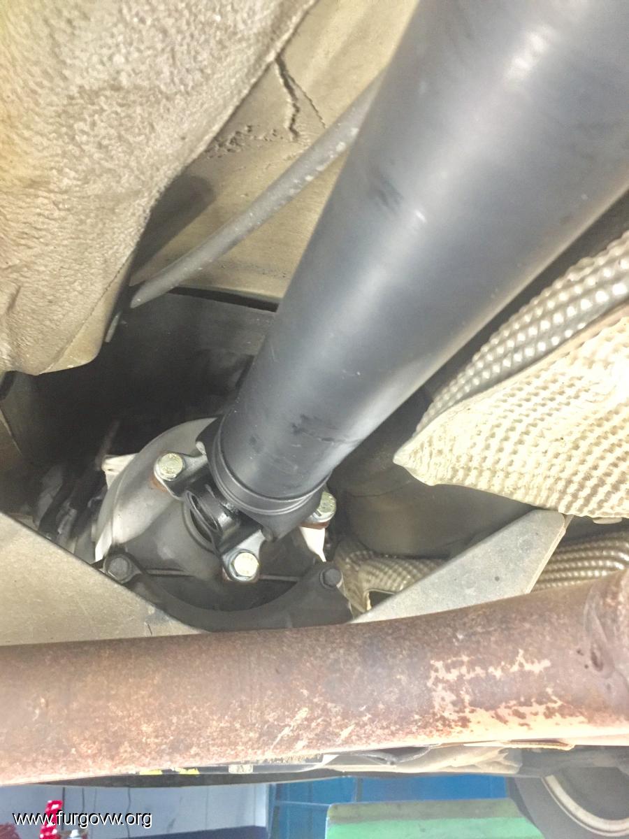

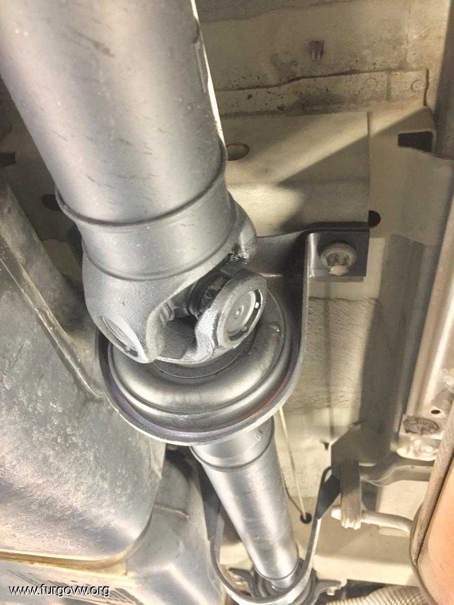

Hola compañeros, alguien del foro puede opinar sobre ruido en el diferencial de la viano,
No lo hacia antes de desmontar el eje de la cardan. El sonido que se escuchaba era un zumbido, y una vez desmontado se escucha moviendo las ruedas el clak,clak, clak....!
https://photos.google.com/u/1/album/AF1QipMyZKFzwR1R7bB9Z2NCvCQAWzcFaDK60dIWsQpG
gracias !

Aunque la barra de la transmision es robusta, no deja de ser una pieza de mucha precisión. Esta barra se equilibra a máquina para que no tenga ninguna vibración.
Es podible que te falle alguna cruceta o algún rodamiento de los que lleva. También puede ser que no esté bien montada: unas décimas de milímetros mal ajustadas en un extremo pueden generar fuertes vibraciones a lo largo de la transmisión.
Sube la furgo a un elevador e intenta averiguar exactamente dónde suena. Si, al final, se trata de algún elemento de la barra, tienes varias opciones, de mayor a menor precio:
- Sustituirla entera por otra nueva y original.
- Sustituirla entera por otra nueva y compatible.
- Reparar en elemento (cruceta, rodamiento) que de problemas y mandarla a equilibrar.
- Buscar otra de segunda mano.
Yo opté por la compatible. Parece ser que es el mismo fabricante que el de las originales. A ver si me dura otros 400000 Km
A Jesucristo se le pasó el mandamiento más importante: "NO MOLESTARÁS".
No se escribe "haber si ...", se escribe "a ver si...".
[Vito 111 CDI Extral]
xanevi
Cita de: PavlitoSG en Mayo 31, 2018, 17:16:29 pm
La barra ya se ha desmontado, y la sustituiré nueva, pero una vez desmontada, al girar las ruedas gira el diferencial y se escucha el ruido que muestro en el video. me temo que puede estar dañado, haber que opinais. Gracias!
