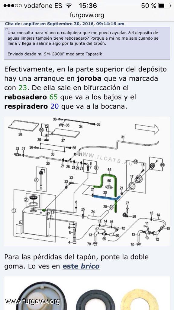

lc8zgz
Hola  !.
Pues viendo el despiece que puso Viano en su momento sobre los conductos del depósito de aguas limpias... he observado que carezco del respiradero que va a la bocana (número 20 en azul del esquema) y siguiendo con la mano el aforador que sube y baja por detrás del mueble (número 65 en verde) no he notado ninguna bifurcación con ningún tubo que se halla soltado, así que entiendo que se lo han ahorrado los de Westfalia.
Supongo que el mismo aforador hace de respiradero al rellenar agua desde el exterior... ¿Vosotros os molestaríais en cortar el tubo 65 para ponerle una "Te" y llevar una manguera a la bocana tal y como se ve en el despiece? .
No suelo cargar agua a mucha presión así que solo me revoca cuando el depósito se llena.

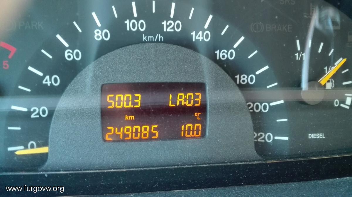

Camperseeker
Me acaba de salir un error donde esta el reloj
LA:03
¿Sabéis que quiere decir gracias?
MB Víano MP 2.2 CDI 150 CV
