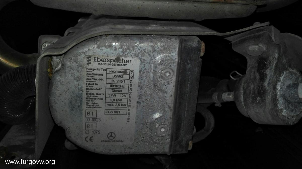

Sabeis decirme, en base a las dos imágenes que siguen, qué tipo de calefacción lleva nuestra MP del 2007 y si ésta tira de la batería principal o de la auxiliar??
No tenemos los botones disponibles en la consola de debajo del cambio de marchas, como veo que llevan la mayoría, sino que están en el lado izquierdo del volante y la información para programarla aparece en la pantalla frente al volante.
Leyendo el libro de instrucciones no me acaba de quedar claro si es de agua o es de aire y de qué batería tira.... En fin, que estamos algo confundidos al respecto y no queremos quedarnos tirados si tira de la principal... Cuando la hemos probado un rato corto, hace unos golpecitos rítmicos al principio como de ventilador...
Te corto pego mas abajo...
Ademas de bateria fundida como bien te dicen date un paseo por este post de servidor donde fui descubriendo este tipo de calefaccion...
https://www.furgovw.org/index.php?topic=329761.msg4138837#msg4138837
Tira de la bateria del vehiculo a intervalos de 1 hora. Se puede programar con un mando que yo no tengo ni lo voy a tener pues vale una pasta. Se calienta el refrigerante, no el aire, para aprovechar las toberas del salpicadero de la calefaccion tradicional y tambien funciona como calefaccion del refrigerante para que el motor empiece funcionando en caliente siempre o le cueste menos alcanzar en invierno su temperatura ideal de funcionamiento. El sistema tiene una bomba auxiliar de recirculacion de refrigerante que hay que obserbar que funcione bien pues si no se sobrecalienta y se apaga la calefa. Suelen fallar sus escobillas.
Esta calefa (Eberspacher hidronic D5WS) es ideal para aparcar en el centro comercial, conectarla y al volver que este calentita o para entre tiempo una noche que te haga frio pero no para dormir varias noches fuera de un camping con su toma de 230V. en mitad de un puerto de montaña o de una estacion nevada de esqui. Para eso mejor de fijo instalate una de aire, eber o webasto de una CC y tirando millas.

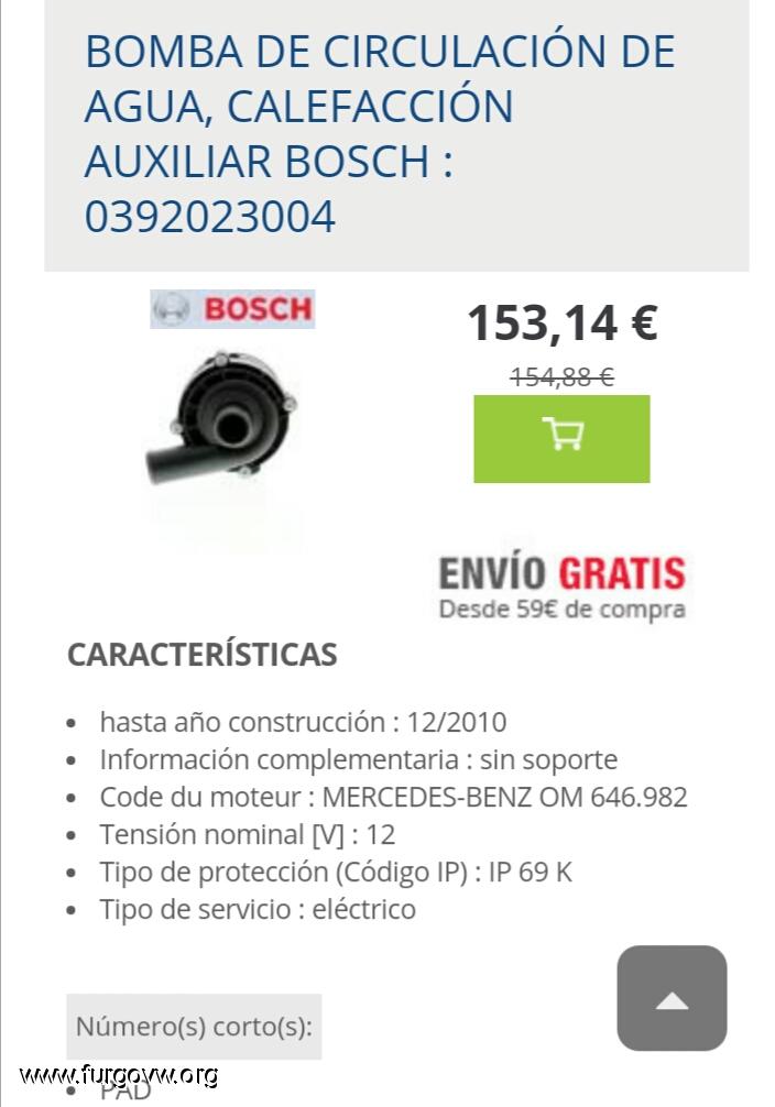

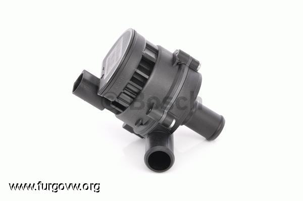

La original de mi MP del 2005 referencia 0392020044 esta descatalogada por Bosch o por lo menos yo no la he encontrado.

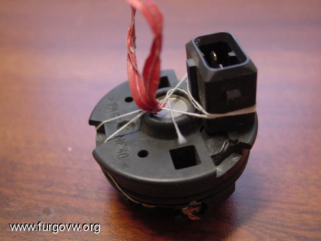

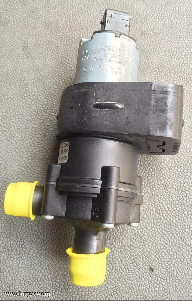

La imagen es de una bomba nueva y es del forero Viano pero es que la foto es genial. Ahora esta bomba no la vais a encontrar nueva.Esta descatalogada.

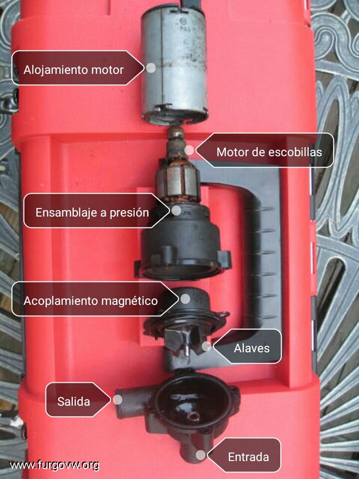

La sujecion es por silent block de goma y con acoplamiento magnetico, lo mas fiables de cara a la estanqueidad entre alabe y motor electrico. Este no tiene contacto fisico posible con el receptaculo donde circula y se impulsa el refrigerante. En las imágenes la parte metalica es el receptáculo motor y lo negro la bomba en si. Es tan fiable que antes se gastarán las escobillas.
En las webs de repuestos y en Bosch al buscar por tipo de vehículo con una MP del 2005 te remiten a la bomba de referencia Bosch 0392023004 que es muy diferente.

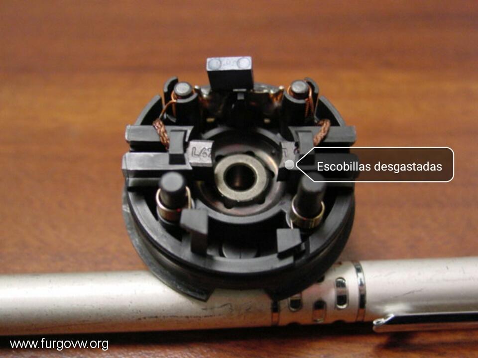

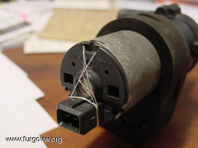

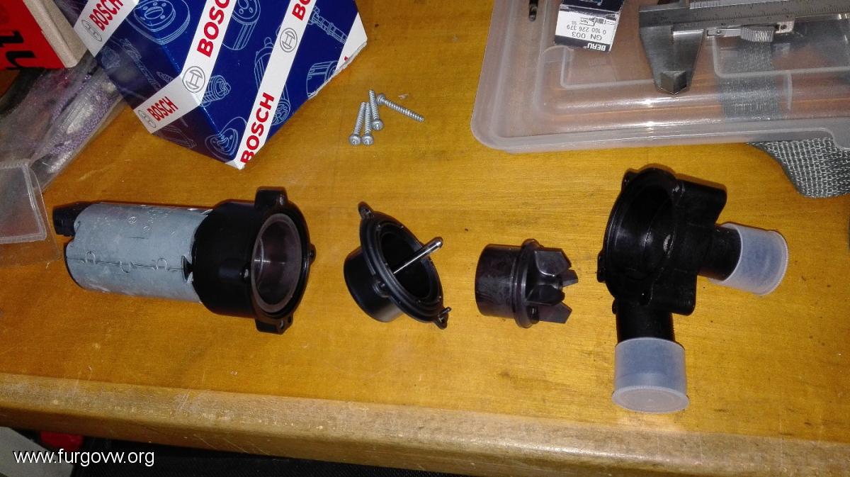

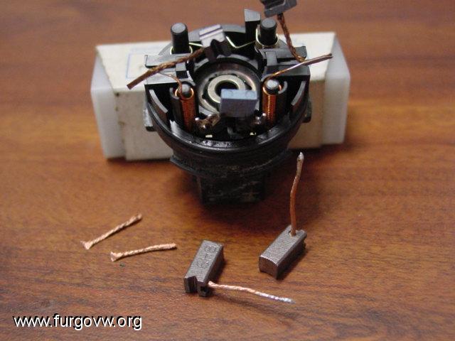

Es muy corta por lo que parece brushless (tecnologia sin escobillas) Esto la hace mas fiable pero cara (en la web donde suelo comprar 150€) y plantea dudas sobre su fijacion. El silent block de goma de las nuestras ya no va a valer. Hasta el conector electrico me parece diferente. Adaptar esto en un S.O. tiene pinta de ser caro. Quizas alguien a puesto ya un brico para adaptarla? Ademas no he podido siquiera confirmar que tengan acoplamiento magnético. Me da que esta bomba viene de serie en las nuevas MPs, pero no lo he confirmado.

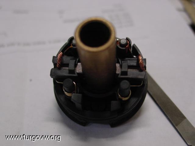

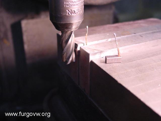

¿Que hacemos? Pues si no eres lo suficientemente mañoso como para liarte a cambiar las escobillas, que es lo que recomiendo por precio (+/- 10 € o gratis si reutilizas escobillas) que es otro brico y lo que he hecho en la bomba vieja para tener un repuesto en casa...
(fotos de muestra sacadas de http://www.benzworld.org/forums/w163-m-class/1610389-auxiliary-water-pump-funcitionality.html#/topics/1610389?page=5&_k=ullp93  Está en ingles pero si lo controlas inglés su lectura es mas que recomendable. Mis fotos es que están peor y no so muchas, pongo brico completo de escobillas al final o en otro mensaje)

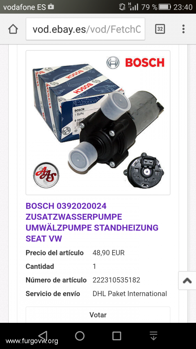

...puedes hacer lo siguiente: despues de buscar en foros guiris he confirmado una buena solucion. He adquirido una similar por 68€ de Ebay portes incluidos referencia Bosch 0392023024
Solo difiere en el conector eléctrico y que el diámetro de las salidas es un pelin mas grande, es un pelin mas potente, pero valen los manguitos originales. En principio esta recomendada para vehículos del grupo VAG y algun MB. Para la conexión buscar la clavija en un desguace sostreando en un vehiculo VAG y se cambia la nuestra, aunque aqui hay varias soluciones y la ñapa esta servida. Tener cuidadito si pedis cualquier otro tipo de bomba que nos haga las veces, que las hay, que los fabricantes como Bosch pone los conectores de cada grupo o marca, ya sabeis...
Aviso importante: no intenteis mezclar motores electricos con   acoplamientos diferentes, sean o no magnéticos porque los motores posiblemente sean diferentes y podreis liarla parda.

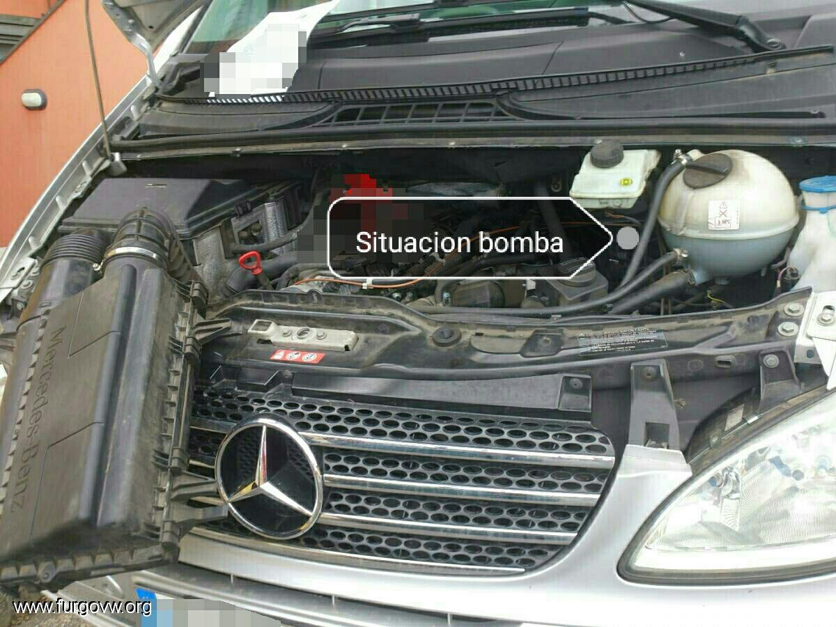

Despues de quitar la clavija eléctrica y sacar la bomba de su fijacion tirando hacia arriba de esta desde el capo pasamos a operar desde abajo.

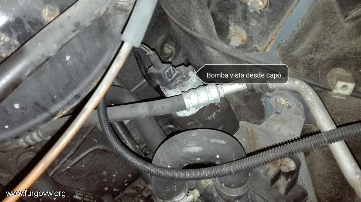

Situacion de la bomba desde el capó.
Asomandoos por donde esta imagen vereis al fondo la bomba. Perdon pero no se a que forero le he cogido prestada esta imagen.
Vista de la bomba desde el lateral interor desde el capó.

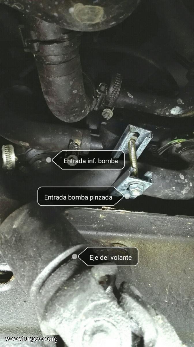

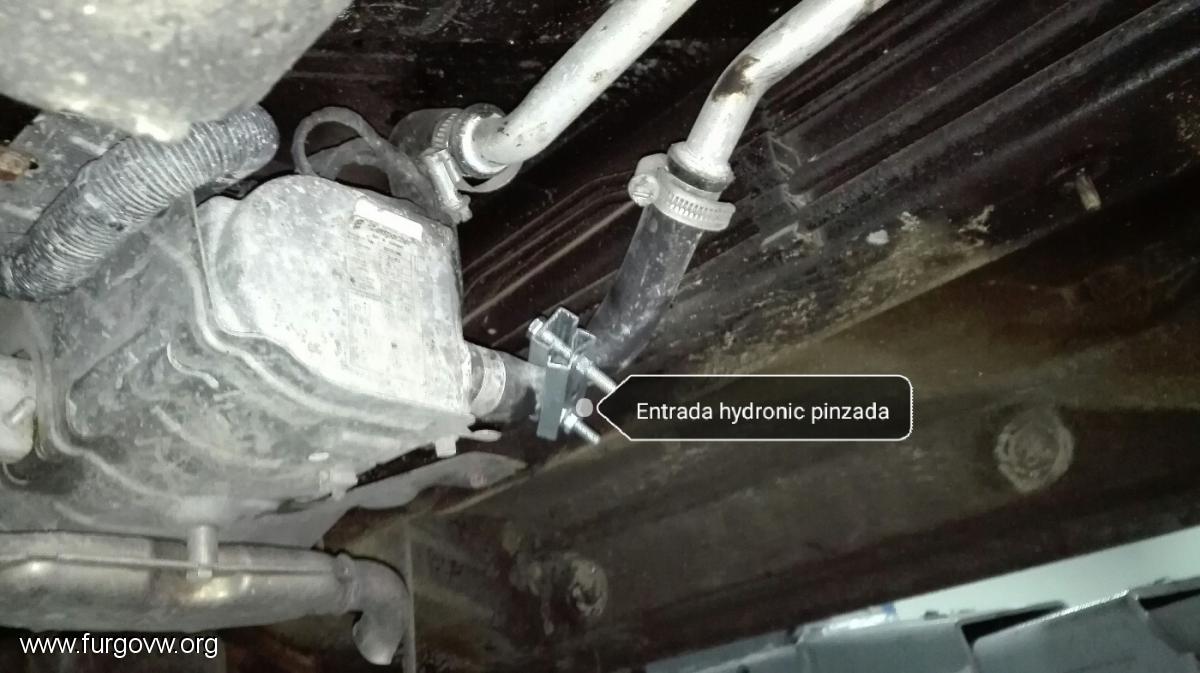

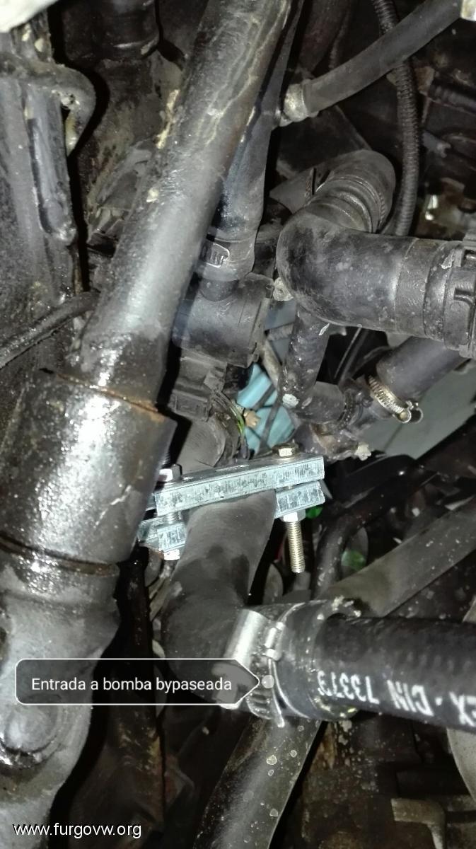

Hay que pinzar desde abajo el manguito de entrada inferior de la bomba y el de entrada a la hydronic.
Las imágenes son de antes de adquirir las pinzas de manguitos. Estan pinzados con 2 pletinas perforadas enfrentadas que se estrangulan con tornillo y tuerca a cada lado, vamos, un rollo comparado con la rapidez de las pinzas pero las imagenes valen.
Quitais la abrazadera de union del manguito de goma de la entrada de la hydronic con el manguito metalico que viene de la salida de la bomba y abrir por aqui el circuito dispuestos a recoger lo poco que va a caer de refrigerante que sera como un par de vasos.
Ahora se complica la posición. Apenas entran las manos. Hay que aflojar la abrazadera de salida de la bomba pero alli donde se une con el manguito metalico, no la primera abrazadera de la salida si no la segunda. Necesitareis paciencia y tendreis que tirar de destornilladores cortos, carraca pequeña con sus vasos, alargadores de cardan o flexibles para obrar sobre las abrazaderas.
Con las abrazaderas flojas o quitadas, procurar no abrirlas del todo, solo aflojarlas y desplazarlas, separais manguito metalico del de goma con ayuda de un destornillador largo y algo romo o parecido para no dañar la goma del manguito. Luego aflojar la abrazadera de la entrada inferior de la bomba a la que ya se podrá acceder mejor por el juego que le hemos dado a la bomba, he intentar desprender la bomba de este manguito inferior empujando para arriba la bomba como se os ocurra mientras sujetais por el manguito inferior, que esta pinzado pero sujeto por su otro lado con abrazadera. Ahora ya se puede maniobrar mejor la bomba para sacarla entre tanto vericueto. Tal y como os he explicado saldra con un trocin de manguito, el de salida, como en esta imagen.

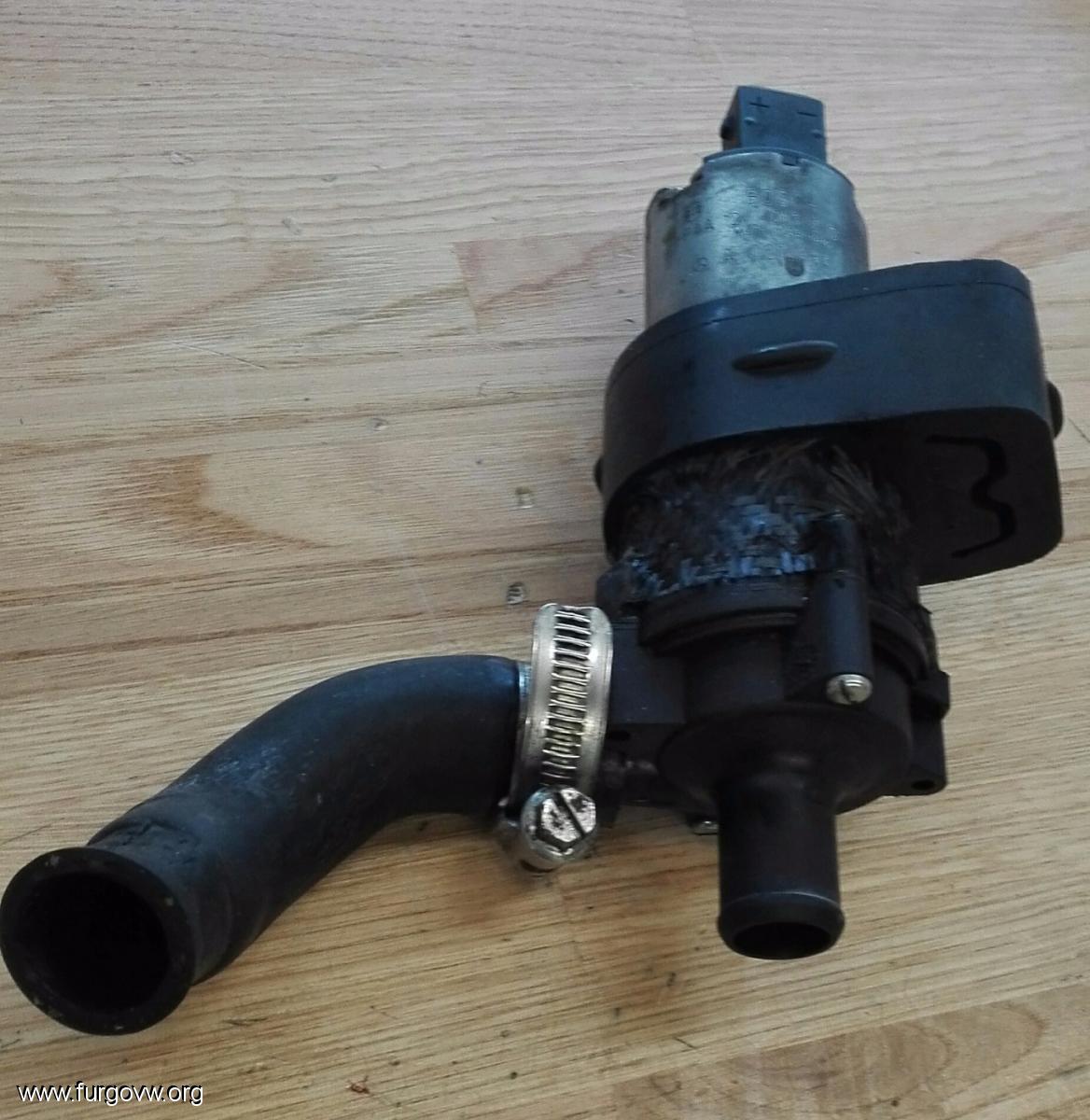

En la imagen se ve la fibra de carbono con la que pegue una rotura en la bomba vieja durante el proceso de sustitución de las escobillas que no viene al caso.

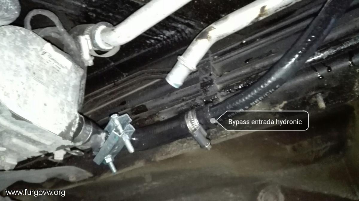

También podéis puentear la bomba con un trozo de manguito como de 60 cm. mientras la arreglais reponiendo escobillas o esperais el repuesto pero os recomiendo hacer un bypass largo desde el manguito de entrada a la bomba hasta el manguito de goma de la hydronic puenteando el manguito metalico pues su parte superior tiene dificil acceso por estar muy alto y metido en el hueco del motor.
En las imagenes el bypass hecho con manguito de inferior diámetro embutido dentro del manguito original. El aire que incorpora este manguito al circuito de refrigerante se tiene que purgar por el deposito de expansion abriendo el tapon de este 2 o 3 veces durante la fase de calentamiento al arrancar el motor. Lógicamente si sale aire entrará refrigerante y bajara el nivel en el vaso de expansión así que prepararos a rellenar un poco. Por descontado que con bypass hecho y sin bomba ni hablar de conectar la hydronic.
Para poner la bomba no actueis a la inversa de como he descrito. Es mejor poner el trocito de manguito de la salida de la bomba pero con la bomba ya puesta en su manguito inferior también. Nos facilitara las cosas tener pinzado el manguito de entrada inferior de la bomba lejos de esta para que no estorbe el elemento de pinzado. El conjunto se introduce entre la barra de direccion que baja del volante y otro manguito que pulua por alli estorbando, que también es pinzable para apartarlo y que no estorbe pero como no tengo 2 juegos de pinzas ni quiero lios con el circuito refrigerante pues tiro palante. Importante acordarnos de la angulacion de silent block, y ambos manguitos de la bomba para que no queden retorcidos una vez que metemos el conjunto en su hueco donde sera dificil girarlos para re-angularlos aunque no tengamos apretadas las abrazaderas. Recordar que si poneis la bomba nueva ésta tiene las salidas mas gruesas y los manguitos entran más duros y reposicionarlos costará más.
Reapretamos abrazaderas para no dejar floja ninguna, despinzamos y ya desde el capo pinchamos el silent block en la chapa de sujeción. Ñapeamos el conector si no lo hemos hecho ya y conectamos la calefacción estatica... ¡¡Por fin tengo calefa!!! Recordar que como estatica funciona a intervalos de 1 hora y que no funciona si detecta bajo voltaje de la bateria principal, bajo nivel de gasoil o recalentamiento del refrigerante por no funcionar la bomba de recirculacion. Y revisar el nivel de refrigerante!!!

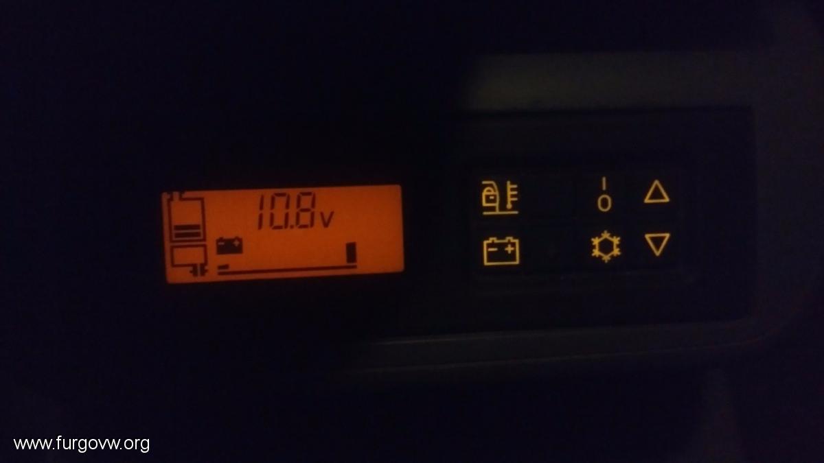

La botonera de la centralita bajo la palanca de las marchas no tiene los botones de encendido de la calefacción estatica ni el boton del relojito para programarla. Esto pasa en las MP que equipan de serie Eberspacher D5WS que no calienta aire si no de refrigerante.
A ver si se aprecia en las imágenes...

Camperseeker, yo la puedo programar usando los signos + y - que hay en la pantalla del volante, nos costó hacerlo pero se puede, nosotros tampoco tenemos los botones en la consola de debajo del cambio de marchas.
Ahora no recuerdo como conseguimos que aparecieran las horas para programar, pero aparecían donde está la hora y demás información de la centralita del coche... Cuando volvamos a pillarla miro como lo hicimos exactamente, que desde el sofá cuesta...aunque seguimos el manual de instrucciones.
La_Nau
Camperseeker, nosotros lo hicimos siguiendo esta página del manual de la Viano a secas, no de la MP o FUN.
En nuestro caso fue siguiendo el apartado donde pone Versión B del cuadro de instrumentos, para versiones sin teclas en el volante. Si te interesa puedo poner fotos de las siguientes páginas, donde concreta como cambiar la hora y tal, aunque básicamente es con los botoncitos 'análogicos' de + y - que sobresalen del cristal...
