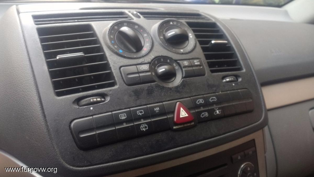

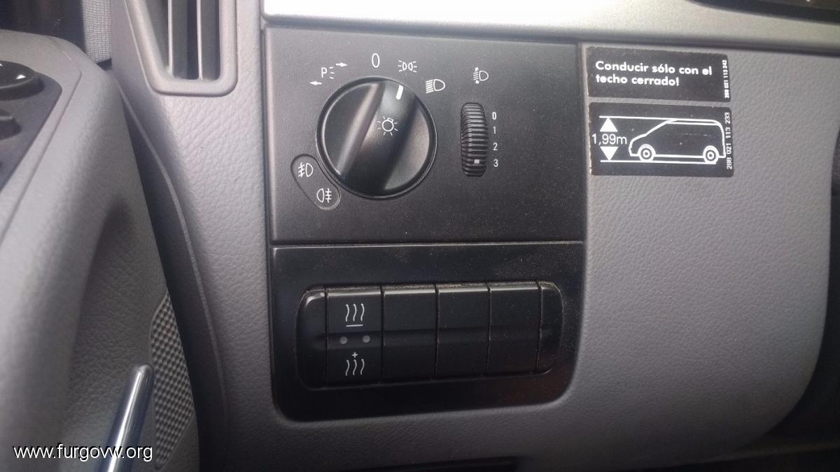

Hola de nuevo! Sigo con mis dudas de novato...
Sabeis decirme, en base a las dos imágenes que siguen, qué tipo de calefacción lleva nuestra MP del 2007 y si ésta tira de la batería principal o de la auxiliar??
No tenemos los botones disponibles en la consola de debajo del cambio de marchas, como veo que llevan la mayoría, sino que están en el lado izquierdo del volante y la información para programarla aparece en la pantalla frente al volante.
Leyendo el libro de instrucciones no me acaba de quedar claro si es de agua o es de aire y de qué batería tira.... En fin, que estamos algo confundidos al respecto y no queremos quedarnos tirados si tira de la principal... Cuando la hemos probado un rato corto, hace unos golpecitos rítmicos al principio como de ventilador...
caferacer23
Hola, lo primero es que tienes la batería fundida... tendría que marcarte como mínimo 12v. Por debajo de 11.8v se estropean y casi ya no se pueden recuperar.
En segundo lugar, lo que tienes es un precalentador del motor. No se como funciona exactamente pero si es como los antiguos es el que calienta el motor y se puede tener conectado unas horas para calentar pero no es una calefacción autónoma.
Si tuvieras la calefacción autónoma de serie tendrías dos botones de encendido y apagado al lado de la pantalla indicadora de la batería y como puedes ver, los tienes vacíos.
Alguien que tenga el precalentador te podrá indicar sus ventajas e inconvenientes. Yo tengo una MP2005 y me instalé la calefacción Eberspacher a gasoil, va perfecta.
Fiat Ducato & Ducati Sport 1000
Mercedes Viano Marco Polo
Volkswagen Multivan T4
ETXAVE
Exacto, lo ke tienes es un HIDRONIC ke lo ke te hace es calentar el motor pero a la vez puedes hacer ke salga el aire por las toberas máximo 1 hora de seguido, desde el panel del cuadro puedes programarlo para que se te encienda a determinada hora, pero te aviso de que no la tengas más de una hora porque chupa de la batería principal y aunke la segunda e incluso la tercera te podría funcionar luego no tiene fuerza para arrancar el motor, así ke kuidado kon su uso
