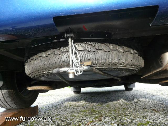

Estupendo!!!
A ver si tomo alguna medida y me maqueo el soporte como estos estos de un foro gabacho...

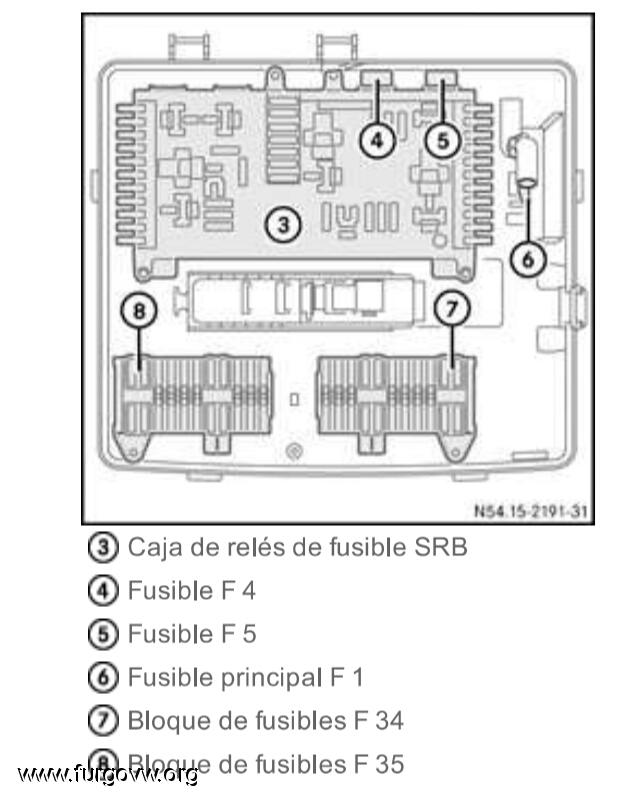

CALZADAC

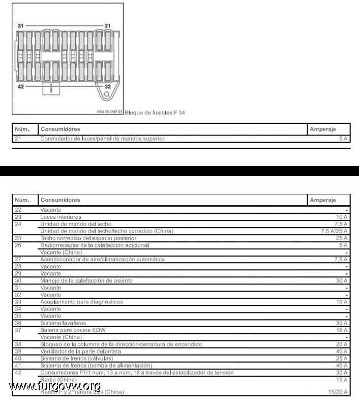

Sabriais alguno decirme donde se encuentra el fusible que protege los plafones interiores de iluminación  que están encima de la puerta corredera y cocina?
Es una viano marcopolo del 2005 .
Ayer haciéndo un Brico para sustituirlos por led junte los cables y debe de averse ido el fusible. ....He estado mirando el manual y no me queda claro.

Camperseeker
Septiembre 13, 2017, 18:06:23 pm #11284 Ultima modificación: Septiembre 13, 2017, 18:11:39 pm por Camperseeker
Cita de: CALZADAC en Septiembre 13, 2017, 14:05:49 pm
Hay may...
Caja fusibles bajo capo a la izquierda, abre tapa y...
Bloque de fusibles F34
Fusible 23 Luces interiores 10 A.

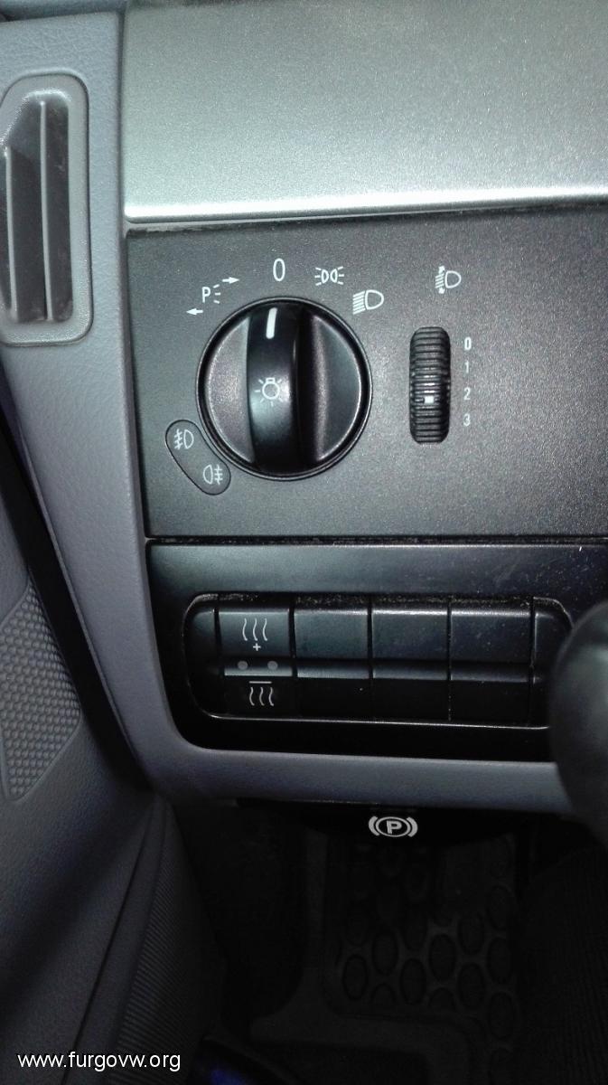

Que os parece esto para monitorizar la presion y temperatura de los neumáticos?
Como es de encastrar lo pienso poner en la botonera libre bajo el rotativo de las luces.
Es para encastrar en los Toyota pero digo yo que lo apañaremos bien jajaja

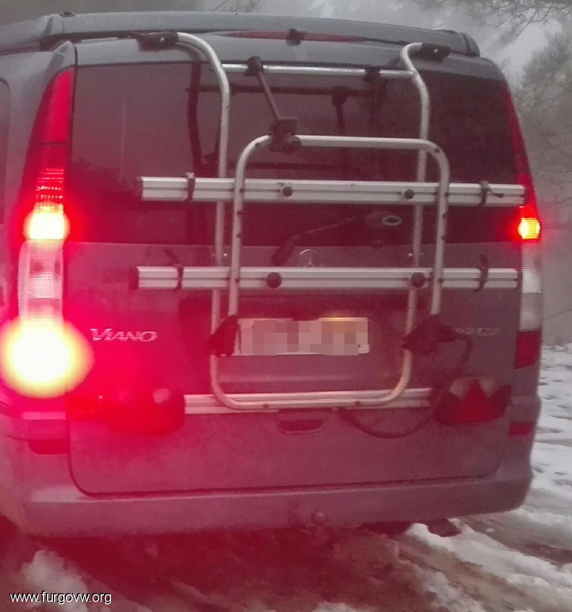

he montado hace unos días el portabicis original de Mercedes en mi Viano, la familia crece y es el único para cuatro bicis, y tengo un problema con la toma de corriente.
Parece q la bola original lleva la toma de corriente de 7 polos a la derecha de la misma, la bola q llevo instalada lleva la toma, tb de 7 polos, a la izquierda y los cables del portabicis no la alcanzan. He mirado alargadores, pero el mas pequeño es de 3 m y no quiero llevar tanto cable atado...
Alguno ha tenido este problema, ¿como lo habéis solventado?

Camperseeker
Septiembre 14, 2017, 16:00:33 pm #11287 Ultima modificación: Septiembre 14, 2017, 16:05:06 pm por Camperseeker
Cita de: able en Septiembre 14, 2017, 12:59:14 pm
Salu2.
Pero el travesaño inferior se puede montar para que salga el cable a un lado u otro del tirador del portón, no?
En la mia sale a su derecha pues la bola tiene a su derecha el conector.
MB Víano MP 2.2 CDI 150 CV
able
Pues no lo sé... yo creo q solo se puede montar así, como lo llevas tú según la foto, el problema es q yo la piña la tengo a la izquierda de la bola, pero este finde lo reviso... si no me tocará cortar los cables y empalmar 10 cm mas de cable...
Salu2.
Camperseeker
Cita de: able en Septiembre 15, 2017, 09:53:49 am
Salu2.
Pues en la bisagra izquierda negra fijate que hay también 3 agujerillos para enrroscar ahí la pieza en donde el conector reposa cuando no esta conectado  en la bola lo que quiere decir que la posibilidad de montarlo como te comento esta contemplada.

ENANO
Able desmonta la pina y ponla donde te llegue.....

Cita de: Camperseeker en Septiembre 13, 2017, 13:32:18 pm
Estupendo!!!
Venga tíraliiiiii  .palmas  que es una idea cojonuda  .loco1
Estoy con la duda si poner rueda repuesto o fabricarme un depósito para sucias en toda la parte de debajo  .malabares que hay un hueco grandeeee  ;)
able
Cita de: ENANO en Septiembre 15, 2017, 19:21:04 pm
Eso me va a tocar, el portabicis (al menos el mio) solo se puede montar como esta montado. Mirare la piña y si no alargare 15-20 cm los cables originales, lo q vea más rápido.
Salu2.
able
Piña cambiada, un tornillo y una brida para sujetar los cables ha sido todo el trabajo. Ahora el cable llega sin problemas.
Salu2.
