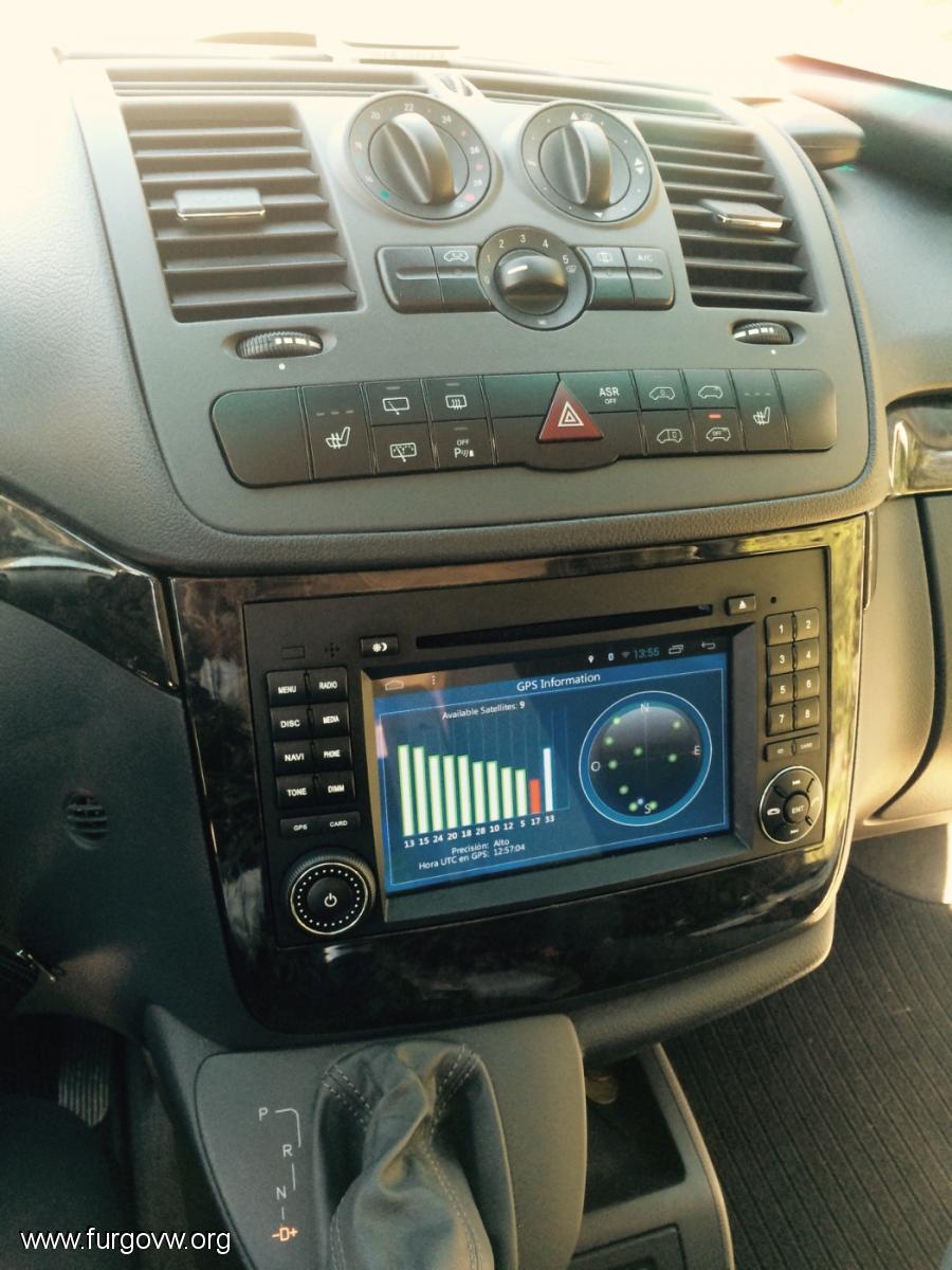

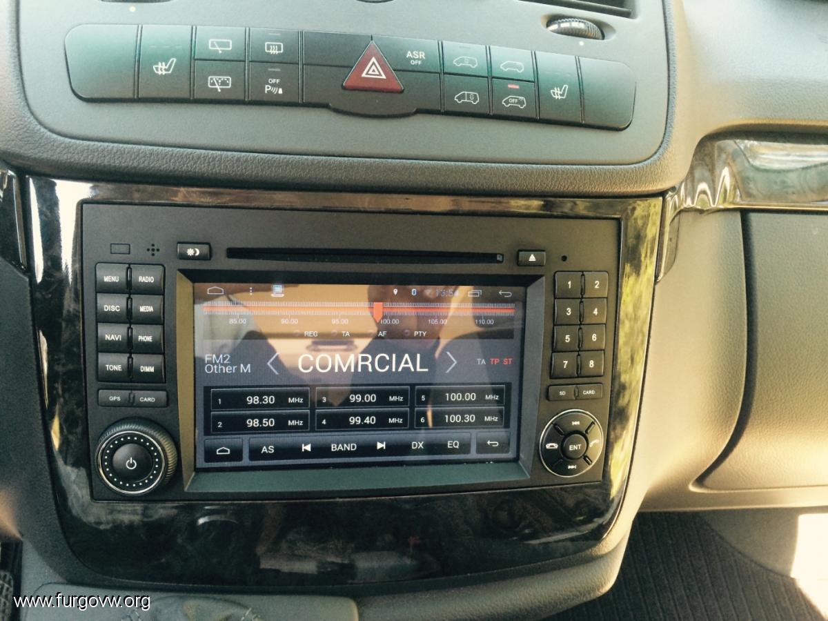

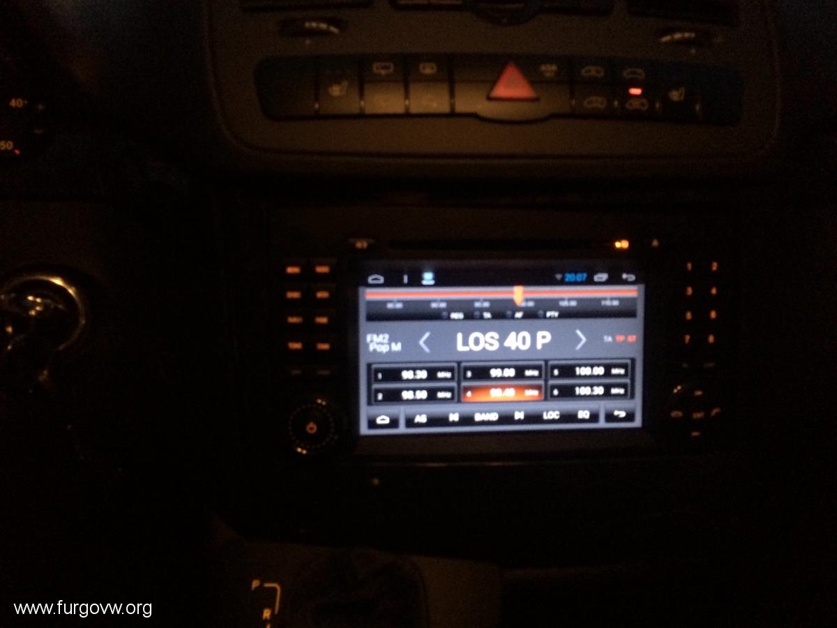

Retirando la radio de 1 din y el cajón puedes meter una de 2din sin problemas  ;)....no hay que hacerle nada si la radio ya es adaptada ...
Se retira el marco de imitación a madera con una tarjeta con cuidado , va a presión y quedan a la vista 4 tornillos, se retiran y se pone la nueva ..
Una foto de la mía

hola
gracias por la respuesta, la mía, de 2004, no tiene ese marco imitación madera...tiene un plástico negro.
pero será lo mismo, retirar esa moldura, retirar la radio, y retirar el conjunto que la aloja.
y será desenchufar una radio y colocar la otra? o habrá que poner algún nuevo cableado?

Eso es... 2din que no me salia a eso llamaba yo "las de pantallote".
Pero tienen entrada aux. y de USB?
Yo es que eso lo veo muy grande y el hueco de abajo me resulta muy util...

Si, fue desenchufar una y enchufar la otra.... en media hora se coloca...

Esta si tiene, por la parte trasera tiene una salida del cable para poder enchufarlo. En mi caso no lo uso por que puede llevar tarjeta sd en el frontal y con eso ya apaño....

Hola
que radio es esa? donde se puede comprar? es muy dificil de instalar?
me interes mucho
