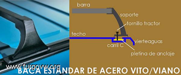

Buenos días..! Tengo una viano marco polo de finales del 2009 y me he decidido a ponerle bacas para llevar el SUP, el problema es que a dos lugares que me he dirigido, Enganches Aragón y Mercedes Benz de L' Eliana (Valencia), me dicen que a este modelo de furgo no se le puede poner bacas. Yo no me lo creo porque he visto algunas furgos como la mía con bacas... alguien me puede indicar que bacas lleva montadas y donde puedo conseguirlas.
La furgo tiene unos raíles negros en el techo a los que supongo se podrá anclar mediante tornillos o algo similar...
Muchas gracia

Cita de: javier-valencia en Noviembre 19, 2016, 09:47:30 am

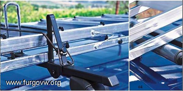

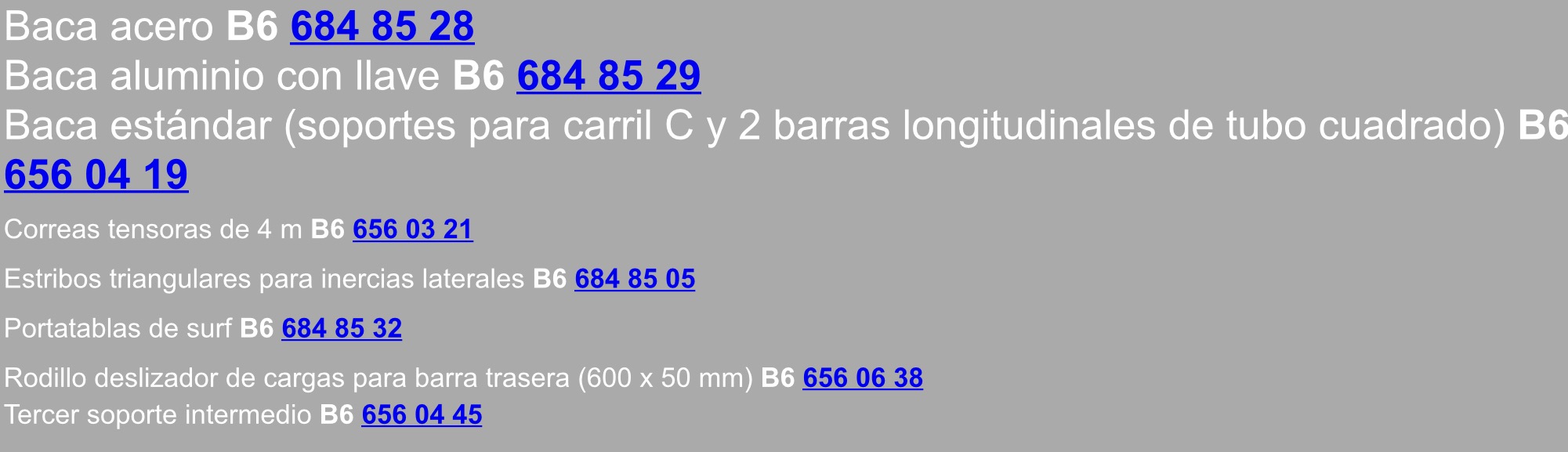

Con carril "C" las puedes poner perfectamente. Te paso todas las referencias para que te lo confirme tu concesionario aportando tu número de bastidor.
Las barras de acero del modelo antiguo son precisamente las más apropiadas para los carriles llamados tipo C que trae la Viano, a la que se implementaron en su techo elevable justo para que fueran compatibles con los accesorios Vito para techo.
El sistema es muy sencillo:
El soporte de cada lado de la barra
tiene una tornillo de cabeza carenada negra, y su rosca efectúa tracción a una pletina dorada (a veces negra, según los lotes) que tiene rosca hembra en su centro, y que es justamente la pieza que se enhebra en el carril desde la zaga de la furgo.
Hay accesorios de estribos triangulares, rodillos para cargas largas...

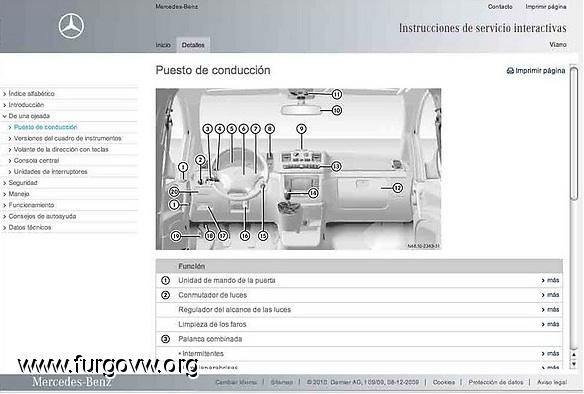

Ahora también lo tenemos mucho más cómodo sin tener que descargar:
Actializadas las instrucciones interactivas:
Ahí está la solución definitiva para cuando nos han vendido la furgo de segunda mano sin manual de usuario, cuando no queremos bajar al garaje a mirar una característica en el libro de la guantera, cuando queremos consultar en internet desde el móvil un tipo de aceite o fitro desde el lineal del supermercado... o, sencillamente, cuando las tenemos pero... ¿quién sabe dónde?
Todo clasificado por temas, con los habituales gráficos explicativos y un montón de datos, todos útiles.

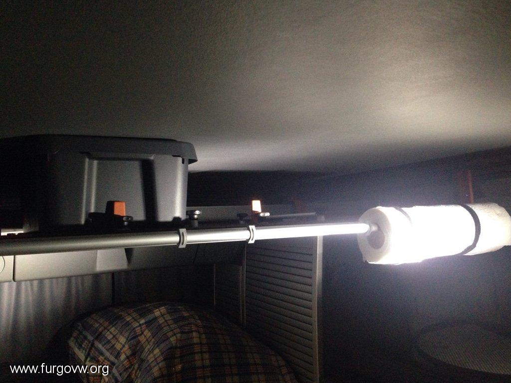

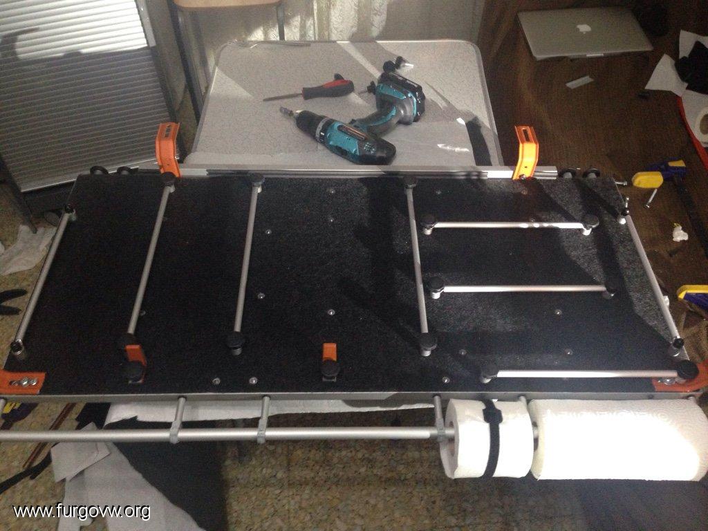

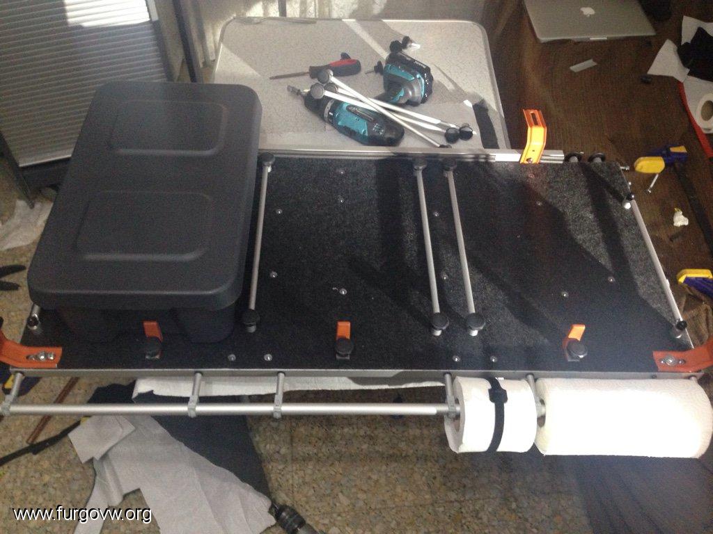

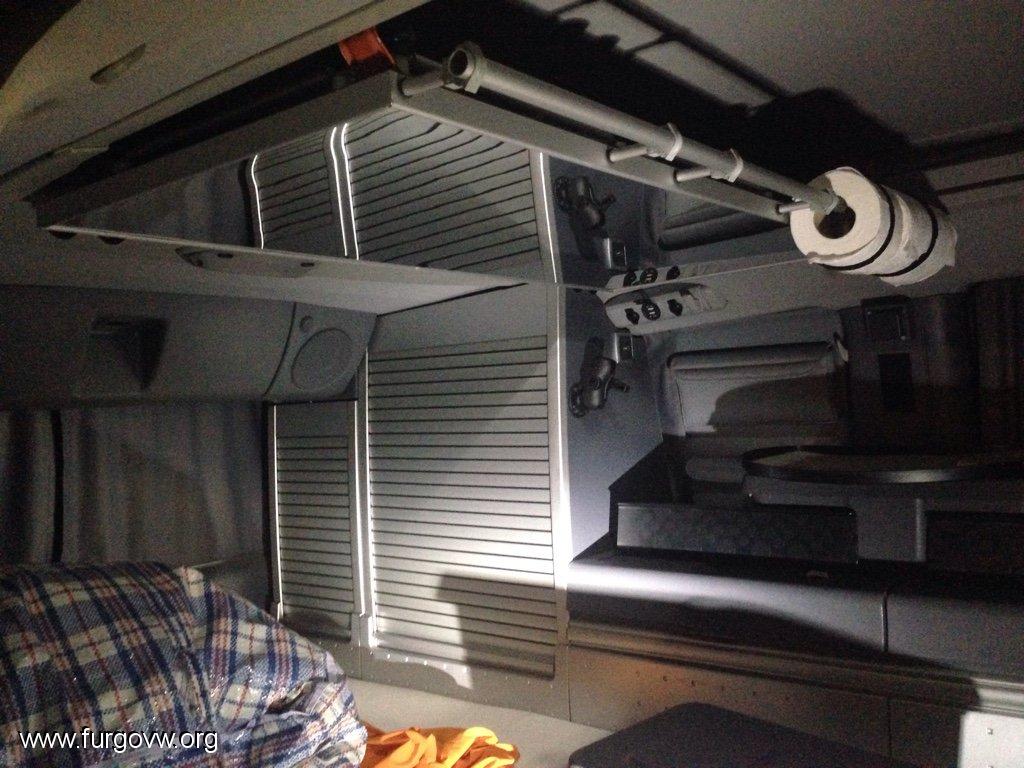

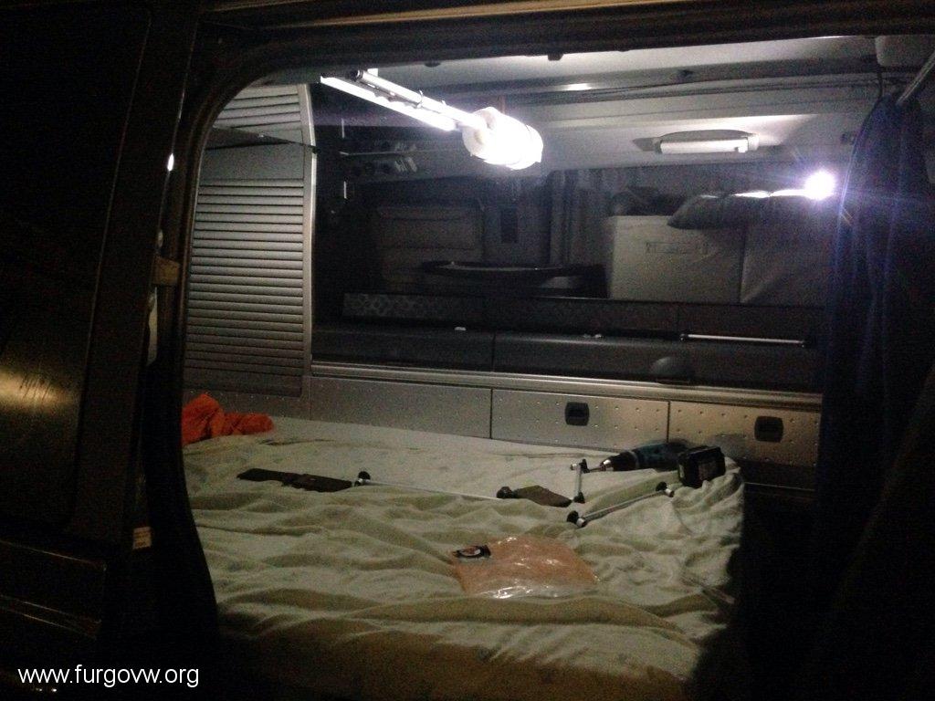

Hola !.
Me he liado ha hacer un brico consistente en poner una balda eliminando la cama de arriba que solo va atornillada (yo nunca la uso y me molesta más que otra cosa).
Le he puesto un espejo por debajo y por arriba he colocado una suerte de tuercas embutidas estratégicamente para colocar separadores según la configuración deseada. Con el techo bajado justo entran unas magníficas cajas grises de Ikea, 1 en altura y 3 en anchura. Por delante he colocado una varilla para tener a mano el papel de cocina e higiénico.
Todo con material del Leroy...
Si alguien quiere saber medidas o algo que pregunte

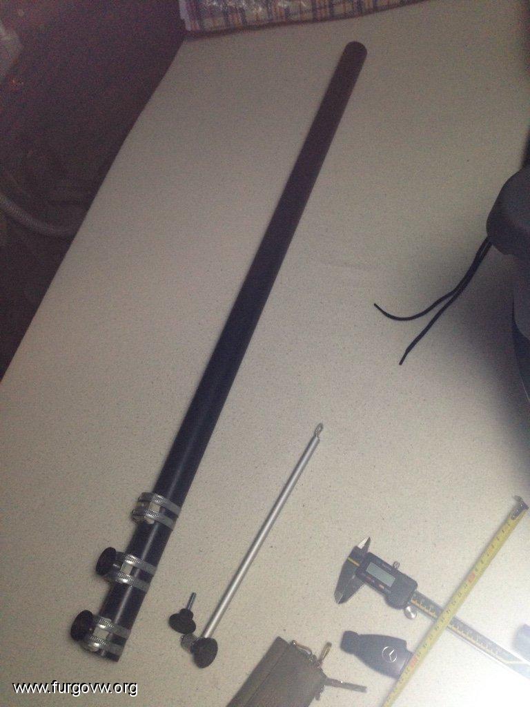

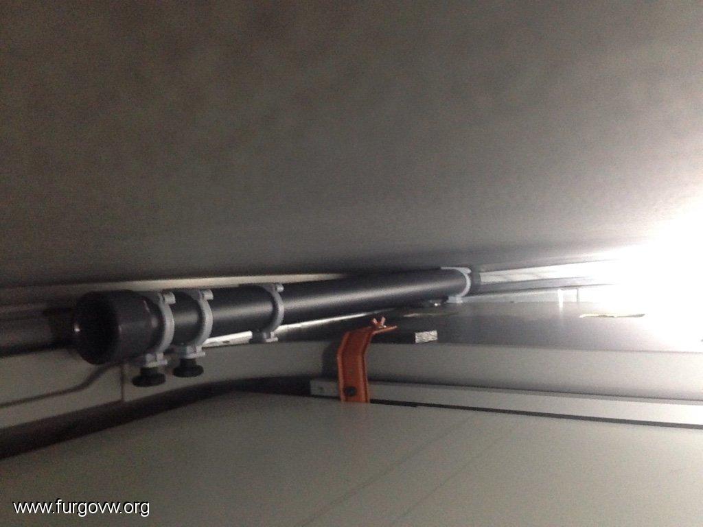

lc8zgz
He aprovechado también y he fabricado un hardware con tubos de fontanería para guardar el mástil de la antena de TV que siempre andaba molestando por la cama cuando no se usaba. Lo he atornillado de nuevo con tuercas embutidas y asoma su boca por la izquierda de la nueva balda para justo llegar y meter el mástil.
La verdad es que se gana un espacio de oro por ahí arriba...
viano
Cita de: lc8zgz en Noviembre 21, 2016, 13:39:35 pm
Me parece precioso cómo te ha quedado de amplio y acogedor. La verdas es que la sensación de amplitud con espejo se aprecia en todos los sentidos. Ya no me acostumbraría a no tenerlo.

lc8zgz
Cita de: viano en Noviembre 21, 2016, 15:14:10 pm
Así nos quedó a nosotros paso a paso:
Es un honor para mí tus palabras hacia mi curre Viano. Es justo decir que la idea del espejo y de algún detalle como la de sostener los tubos de aluminio con abrazaderas de fontanería las he sacado de tus trabajos.
Mi cama superior no tiene su base rígida sino que tiene una simple tela debajo del somier y me era imposible pegar ahí nada. Y ya me fastidiaba ya !... porque tu idea del espejo es magnífica.
Ahora a cuidar bien el espejo de plástico que según he leído y parece se raya muy fácilmente .
