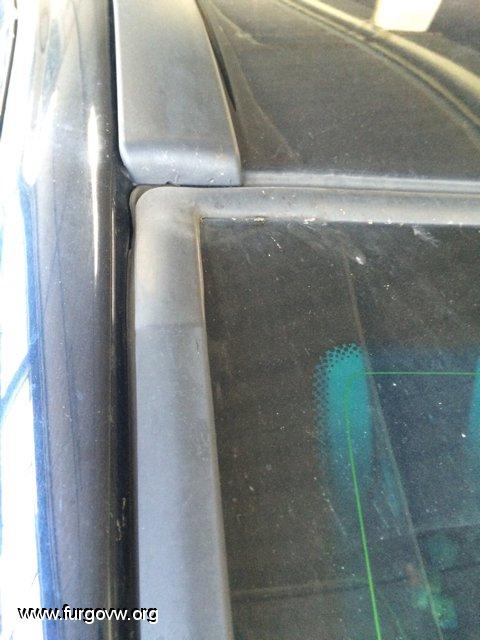

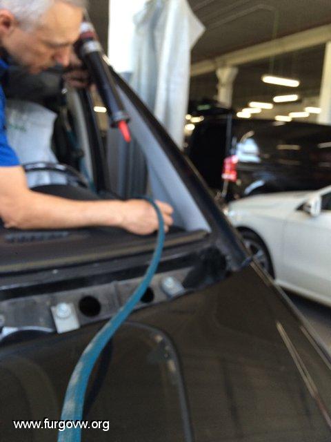

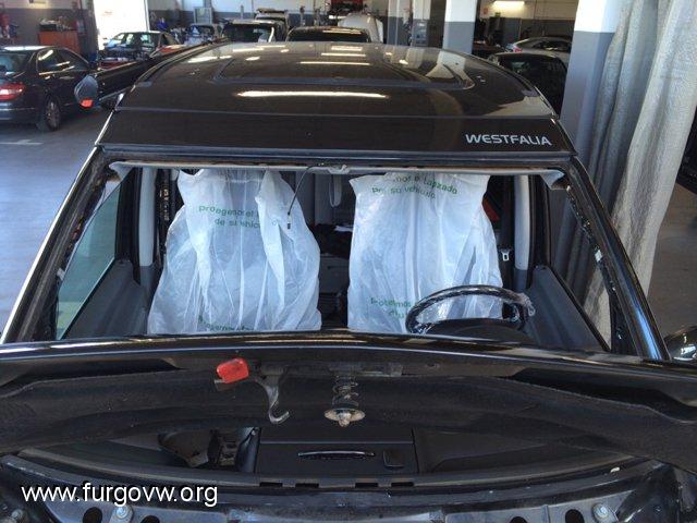

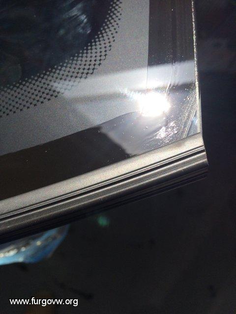

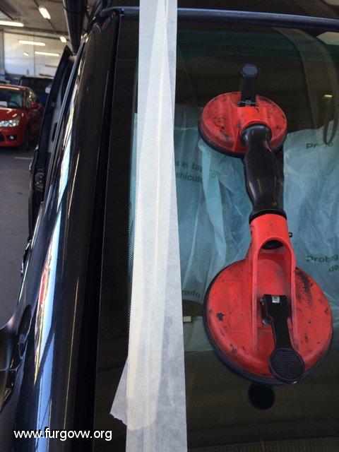

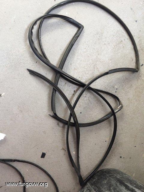

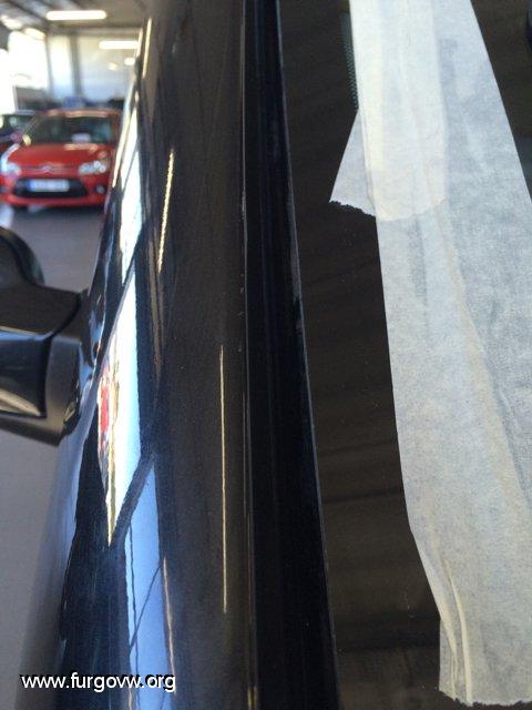

De interés especial para los que tengan que sustituir la luna delantera. Esta semana me han cambiado el cristal delantero, en el que se incluyen los sensores de luces y agua nuevos. En caso de que os tengan que sustituir la luna, tened la precaución de indicarle al jefe de chapa, (por si no es conocedor de ello) de que al retirar la luna vieja, lo hagan con precaución al objeto de poder recuperar la goma que rodea a esta. El caso es que la luna nueva ya no trae esa goma, el cristal va montado directamente, y eso está muy chulo si tenéis el hueco donde va la goma bien limpio y con la pintura bien igualada. En mi caso siendo negra la pintura, disimula bien y no se nota la diferencia.
Y en ésta veis el resultado sin la goma.
