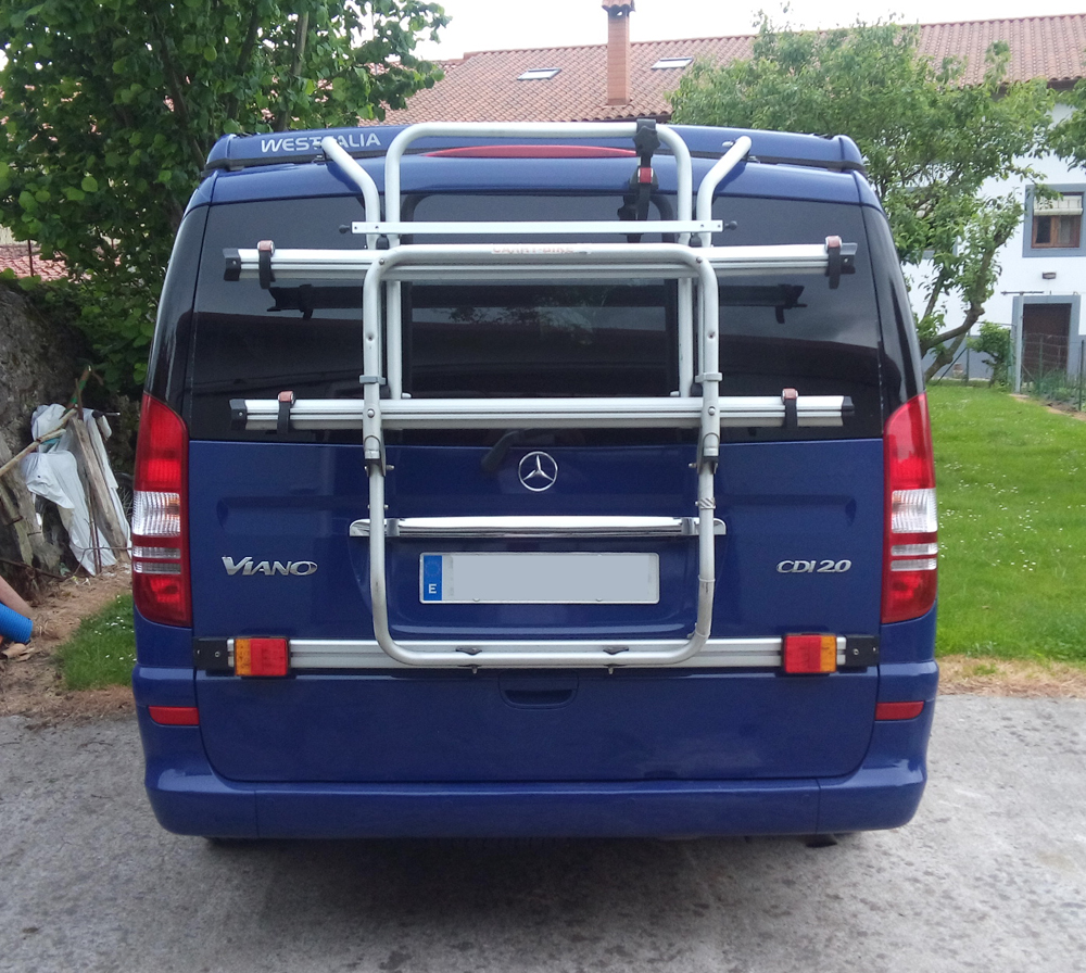

Lavado de cara, o mejor dicho, lavado de culo de mi MP.  ;D  Restyling trasero
Restyling manteniendo la luna original. http://www.furgovw.org/index.php?topic=319955.0

Te puedo preguntar por el portabicis, ¿que modelo es? ¿sabes que precio tiene?
Muchas gracias y un saludo
Cita de: Txitxi en Mayo 30, 2016, 15:48:17 pm
Txitxi
Es el modelo Carry Bike, de la marca Fiamma. Específico para la Viano. Yo lo compré de segunda mano pero nuevo creo que anda sobre los 300-350€.
El unico detalle es que yo cambie los pilotos normales por unos de led y oculte el cable por el interior del perfil. En vez de conectarse a la toma electrica del remolque, me serví de un brico que hay en el foro para poner un conector DIN oculto en el embellecedor cromado que esta encima de la matricula. Asi no hay que desenchufar cada vez que abres el porton.

¿Tienes el link del brico para ocultar el conector DIN?
Muchas gracias compañeroooo !
Cita de: Txitxi en Junio 01, 2016, 12:46:39 pm
