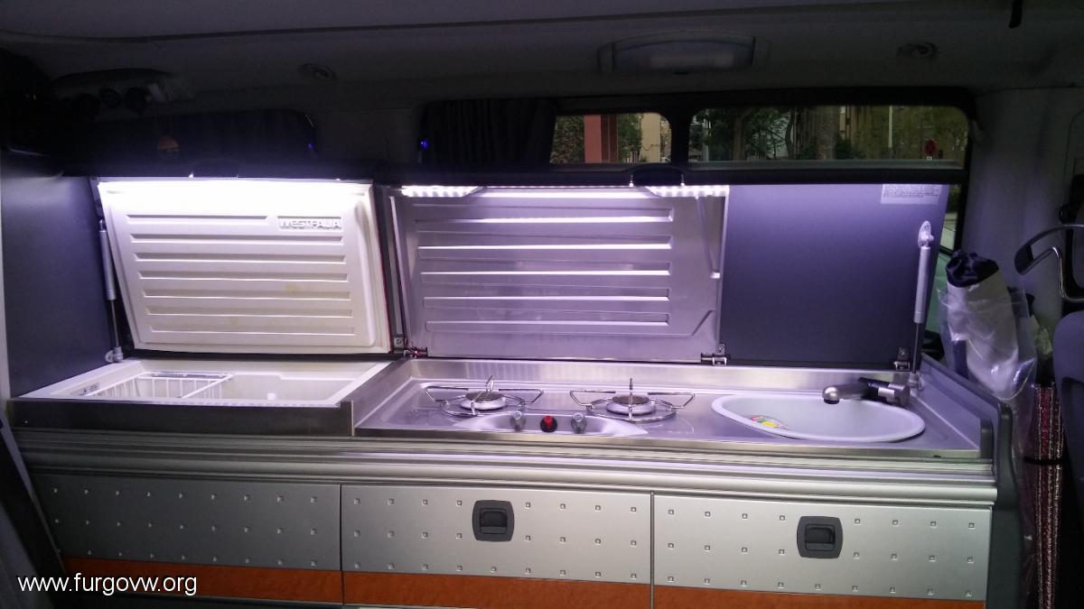

Hola a todos os presento mi segundo brico lo prometido es deuda. Luces de led independiente en cocina y nevera. Espero os guste.
http://www.furgovw.org/index.php?topic=319685.0
Un Saludo

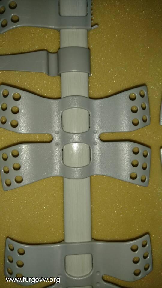

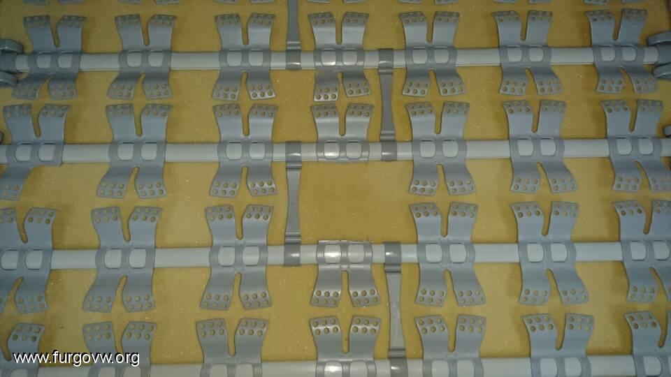

Necesito saber si alguien ha cambiado las mariposas que hay en el somier de la cama de arriba de la marco polo, si es complicado hacerlo y ya de paso, si tenéis la referencia para pedirlas.
Tampoco me importaría comprarselas a alguien que tenga de sobra y que sean nuevas. Gracias.
Os dejo una foto.
Enviado desde mi E6653 mediante Tapatalk
Salud, curvas y kms!
R_R_R

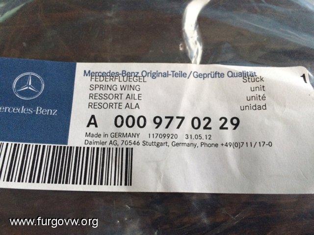

Hola, yo he cambiado recientemente varias. La referencia en la ventanilla de recambios es esta.
Se retiran ejerciendo presión hacia arriba y en ángulo, cuando la veas sin montar te darás cuenta de que tiene dos tetones que encajan en la varilla del somier.
josebusangel
