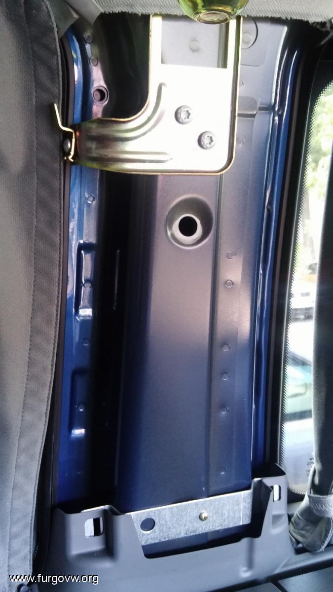

Lo primero fue plantearme por donde pasar los cables, dado que en mi anterior brico (tomas USB, voltimetro y mechero encima nevera) tenia una toma de corriente en el lugar decidi pasar los cables por el montante que separa la nevera de la cocina.
Mi primer problema fue como sacar el guarnecido, con la ayuda de "Vomesk" lo solucione sacando el colgador y tirando de la parte inferior hasta liberar las dos grapas.

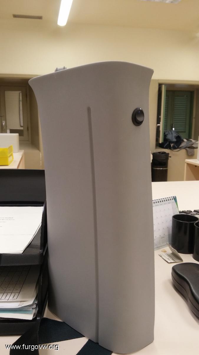

El siguiente paso fue colocar los interruptores, yo decidi ponerlos en la parte superior uno mirando a la cocina y el otro hacia la nevera. tener cuidado porque a mi el de la nevera que quedo muy cerca del colgador, comprobarlo antes de hacer el agujero.

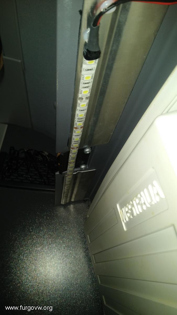

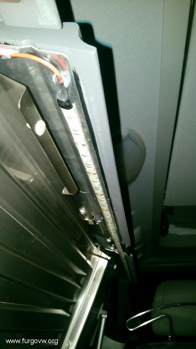

Una vez en casa soldar los cables a las luces y pegarlas (son autoadesivas)
Esta es la de la nevera
Y esta la de la cocina

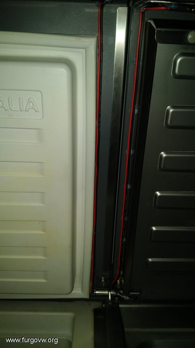

Luego hay que pegar los cables para evitar que se vean y llevarlos hasta el montante.
Como podeis ver los he pasado por los laterales, en el lado de la cocina lo he pasado al lado del escurreplatos asi lo protejo del calor del fuego.

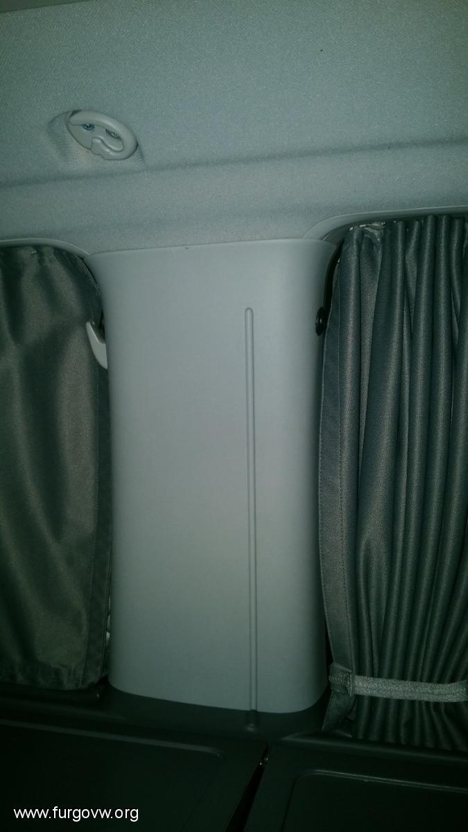

Aqui podeis ver los interruptores con el led activado cunado se conecta la luz.
Y este es el resultado final
