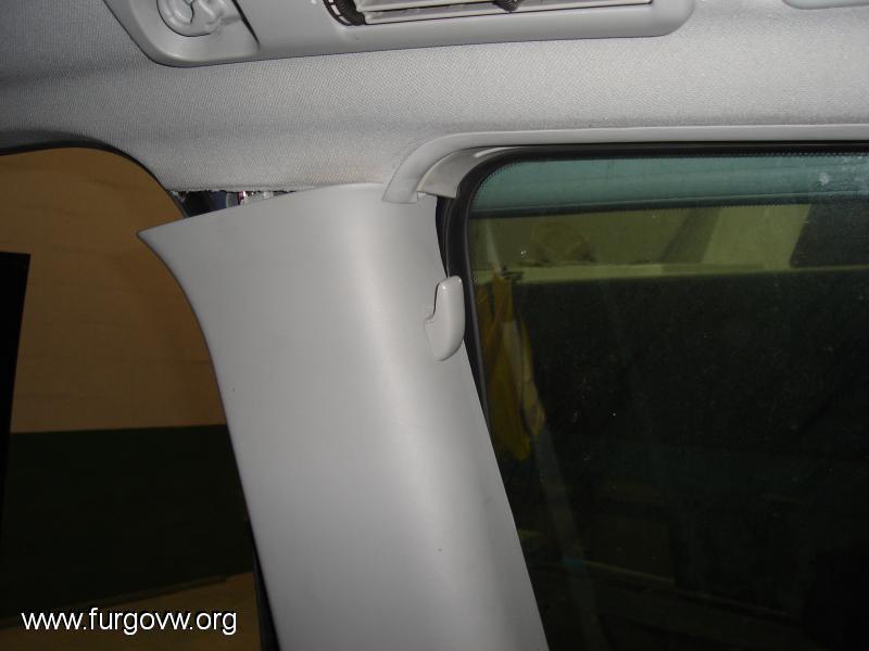

Ulises-31
Hola a todos,
Estoy preparando un brico para poner luces de led en la tapa de la cocina y la tapa de la nevera para cuando las abrimos veamos vien ya que la luz interior no ilumina lo suficiente mientras se cocina o se coge algo de la nevera por la noche.
Pues eso queria poner los interruptores en el montante que separa la ventana corredera y la ventan fija que va por detras del mueble. Pense que quitando el colgador y separando las gomas de las ventanas seria suficiente pero no es asi. Os pongo una foto del montante en cuestion no es de mi furgo la he cogido de internet.
En nuestro caso el colgador esta al otro lado, ya lo he sacado, pero no hay manera de que salga el plastico que cubre el montante.
Alguien sabe como desmontarlo?
vomesk
Cita de: Ulises-31 en Mayo 13, 2016, 08:24:01 am
Hola a todos,
Si has quitado el colgador el resto es tirar por la parte de abajo hacia afuera para soltar 2 grapas y una vez fuera tiras hacia abajo y deberia de salir.
Ulises-31
Cita de: vomesk en Mayo 13, 2016, 08:54:03 am
Ok voy a probar y te cuento.

Ulises-31
Cita de: Ulises-31 en Mayo 13, 2016, 11:12:31 am
Muchas gracias Vomesk. Perfecto ya esta fuera y taladros hechos. En unos dias cuelgo el brico.
