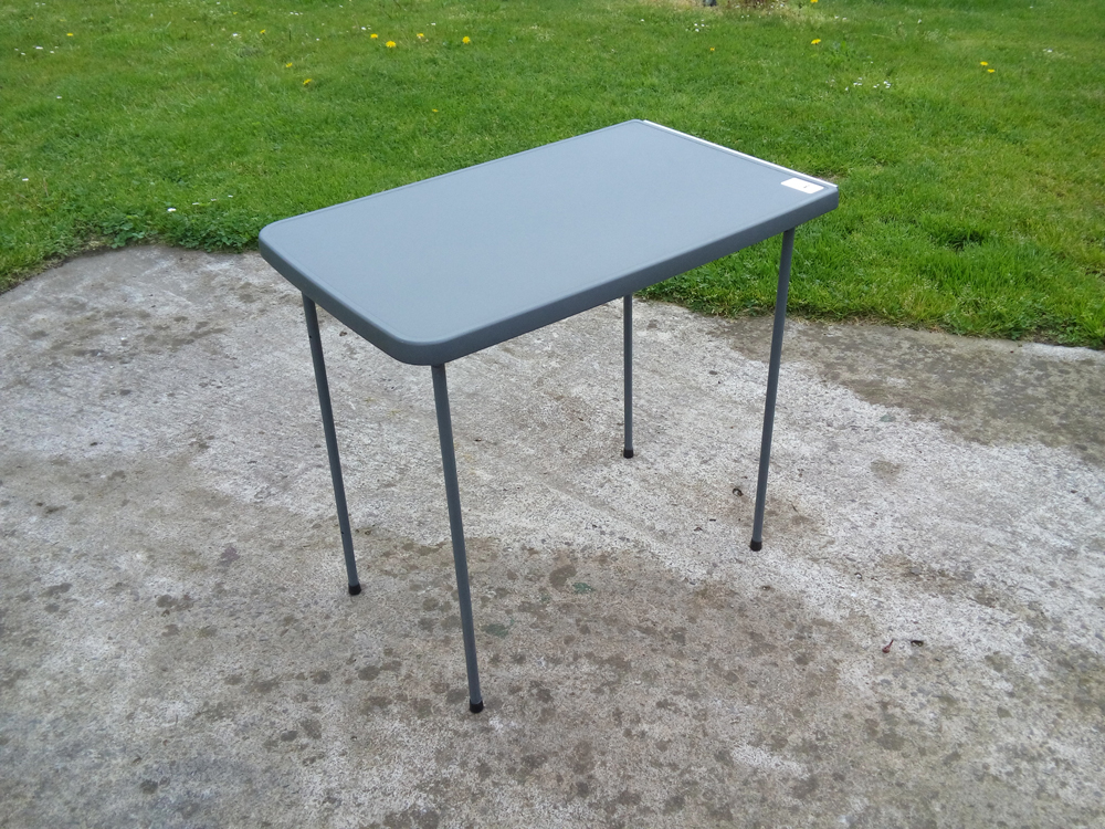

Os dejo otro brico más para usar la mesa de la Marco Polo como mesa exterior: http://www.furgovw.org/index.php?topic=318233.0
Espero que os sea útil.
galbasa
El brico tiene buena pinta y cumple perfectamente con la necesidad del furgonetero "optimizar los recursos y aprovechar el espacio", pero sin animo de ofenderte y por tener algo de conocimiento de la materia lamento decirte que los poros de esas soldaduras son de campeonato.  .panico .panico .panico
Txitxi
Cita de: galbasa en Abril 20, 2016, 17:28:12 pm
No puedo hacer mas que darte la razón. Mi categoria de soldador no llega ni a "aficionado" pero en este caso aguanta bien.
viano
Yo también soy malo soldando, así que le di soldadura en frío y con dos longitudes de pata. Todos los detalles en este brico
